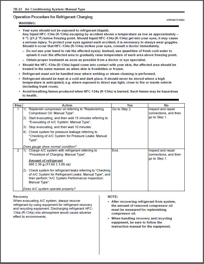

А что такое "Российская спецификация" Я технарь, и привык работать с документацией. Я смотрел
LIANA (RH413/RH416) Service Manual 99500-54G10-01E
Applicable model: LIANA (RH413 / RH416) vehicles on and after following vehicle identification numbers (VINs).
SEDAN
RA11S-200001 ~ JSAERA11S00200001 ~ JS2RA11S 45200001~RA31S-200001 ~ JSAERA31S00200001 ~ JS2RA31S 45200001~
JSAERA31S40200001 ~JSAERA31S45200001 ~JSAERB31S00200001 ~
WAGON
RC11S-250001 ~ JSAERC11S00250001 ~RC31S-250001 ~ JSAERC31S00250001 ~ JS2RC31S 45250001~JSAERC31S40250001 ~
JSAERC31S45250001 ~JSAERD31S00250001 ~
На странице 7B-24 написано Oil amount in compressor 100 cm3 (100 cc) (Количество масла в компрессоре 100 см3 (100 куб.см))
When replacing other part Replenish the following amount of oil to compressor. (При замене на другую часть Пополнять следующее количество масла в компрессор)
Amount of compressor oil to be replenished
Replaced part: Amount of compressor oil
Evaporator: 25 cm3 (25 cc) - испаритель
Condenser: 15 cm3 (15 cc) - конденсатор
Desiccant: 20 cm3 (20 cc) - осушитель
Hoses: 10 cm3 (10 cc) each - шланги
На странице 7B-25 указано количество хладогента Specified amount of refrigerant 500 ± 30 g (17.65 ± 1.05 oz)
