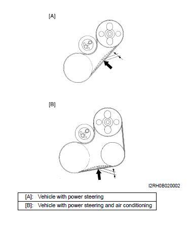

По поводу ремней

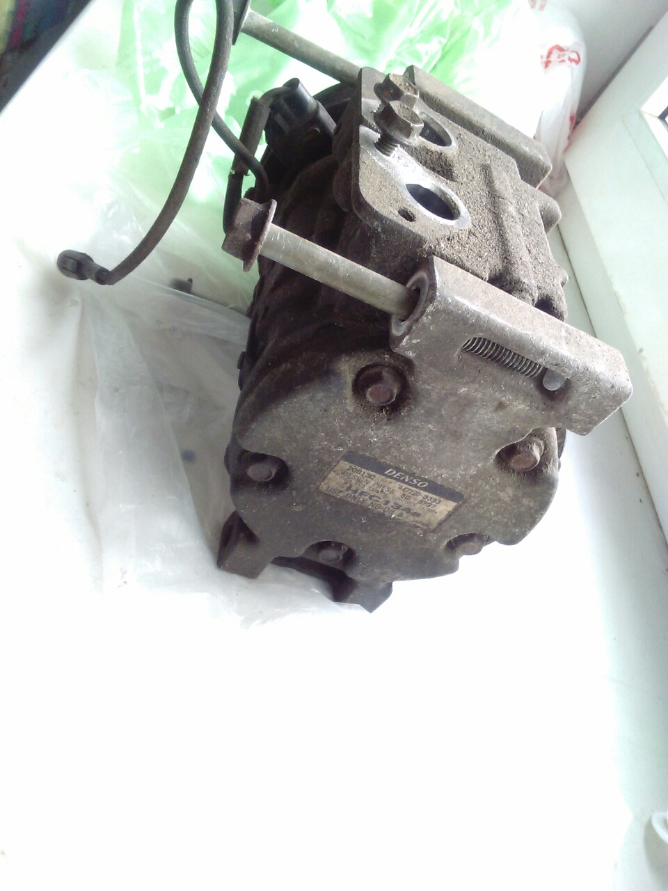

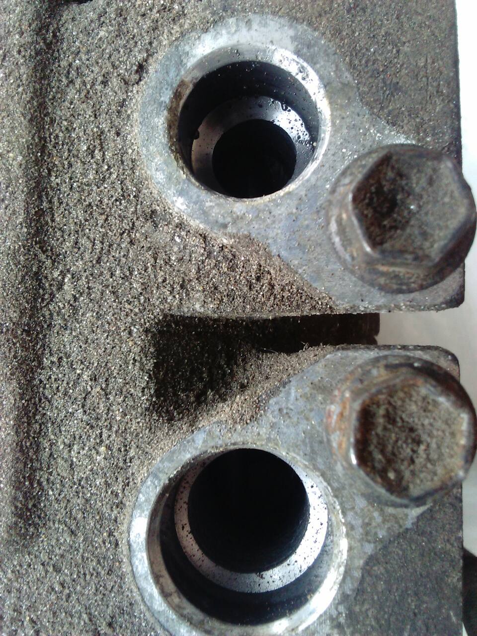

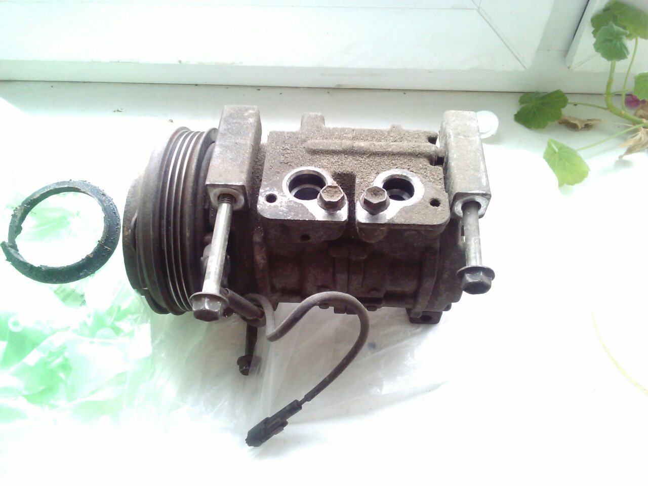

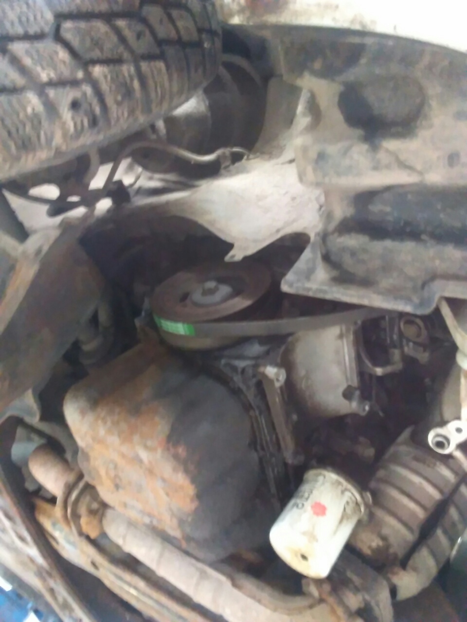

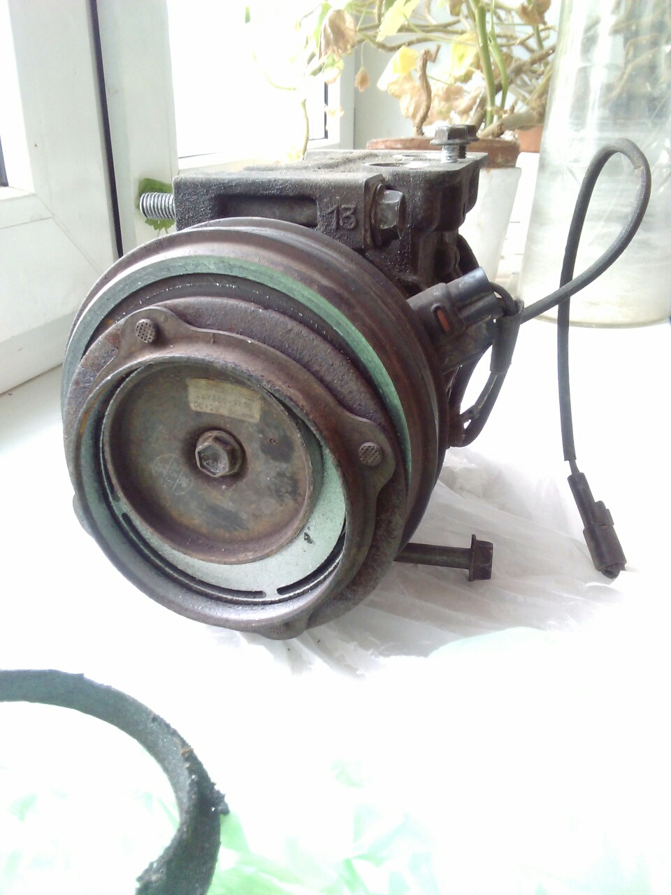

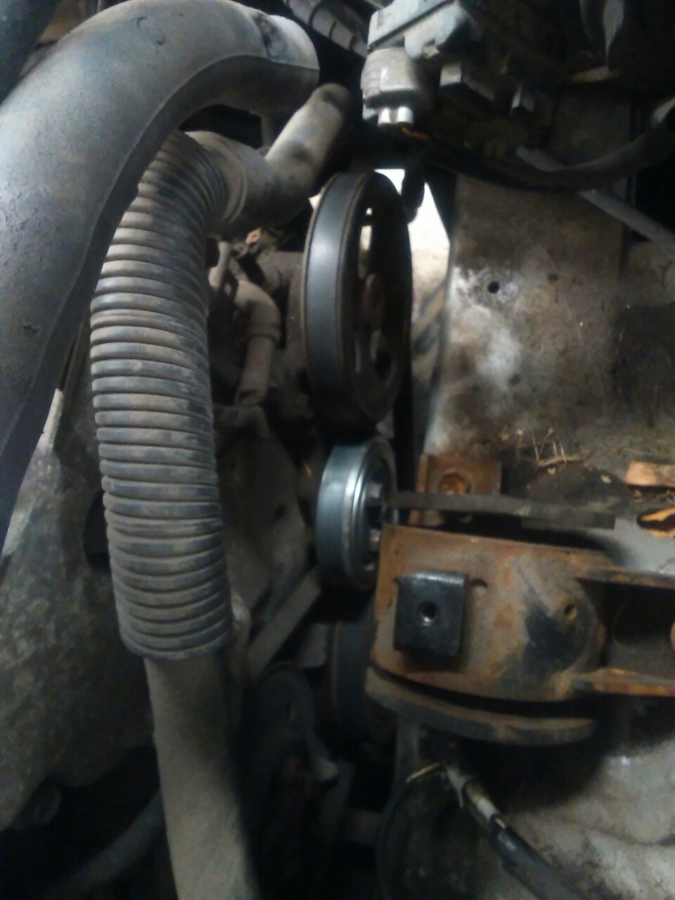

Итак, пополняю ряды снявших компрессор кондея и ездящих без него)
Был куплен ремень мицубоши 4PK935 (обошёлся в 300р или 5$)
На сервисе сначала попробовали примерить ремень без снятия компрессора, но естественно шкив мешает, попробовали открутить муфту но она вся рассыпалась (см фото) поэтому болт который крепит муфту к компрессору, не поддался. в итоге сняли компрессор и трубки заглушили первый попавшимся под руки полиэтилен пакетом и изолентой . фреон перед этим не стравливали и в процессе снятия выяснилось что его в системе не было - видимо улетучился давно.на фотках виновник торжества - компрессор с раскрошенной муфтой, какое то резиновое кольцо от него отвалилось, плюс зафоткал отверстия куда трубки входят - видимо туда уже грязь попала пока я снятый компрессор до дома вёз. процедура на сервисе обошлась мне в 1500 р за 80 минут
