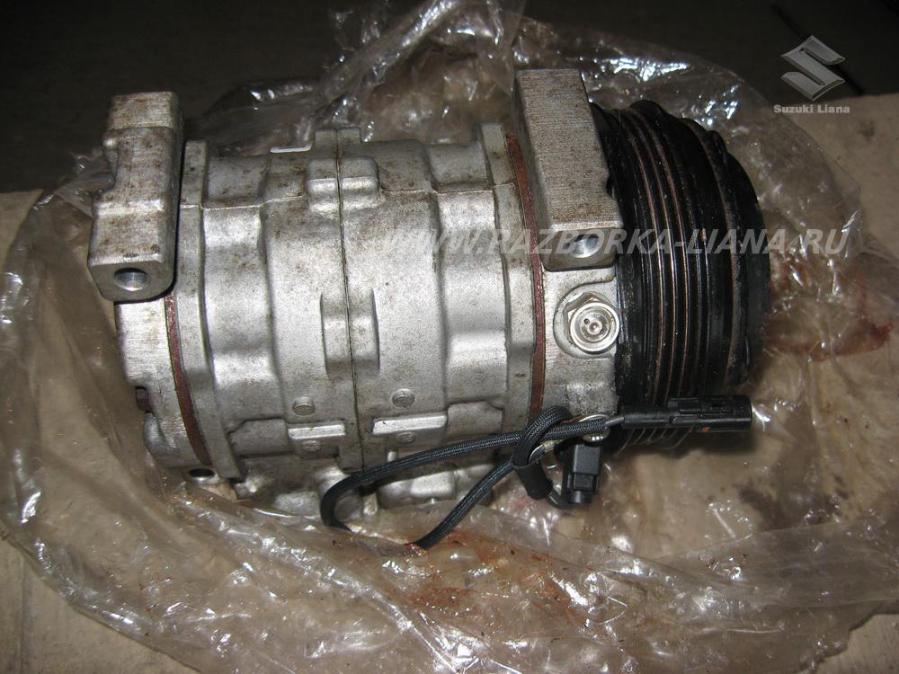

Нужен совет. Умер компрессор. В связи с этим вопрос, отличаются ли компрессоры Лиан разных годов и праворуких от леворуких? Собираюсь брать БУ.
8,883
5,206
День добрый.
Не отличаются, если двигат4ли 1,3-1,6л. И вроде от 1,8 подойдет, но не уверен точно.
На двигателях 2.0-2.3л шкив другой, но можно свою муфту переставить, если она у вас жива.

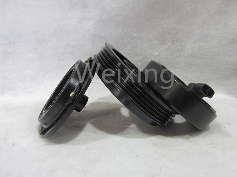

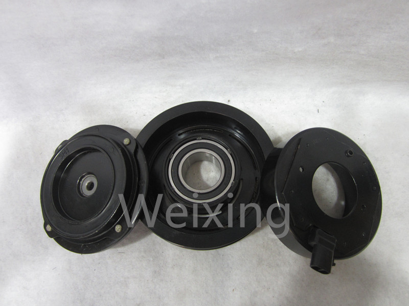

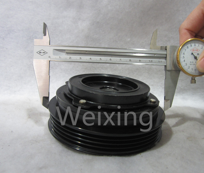

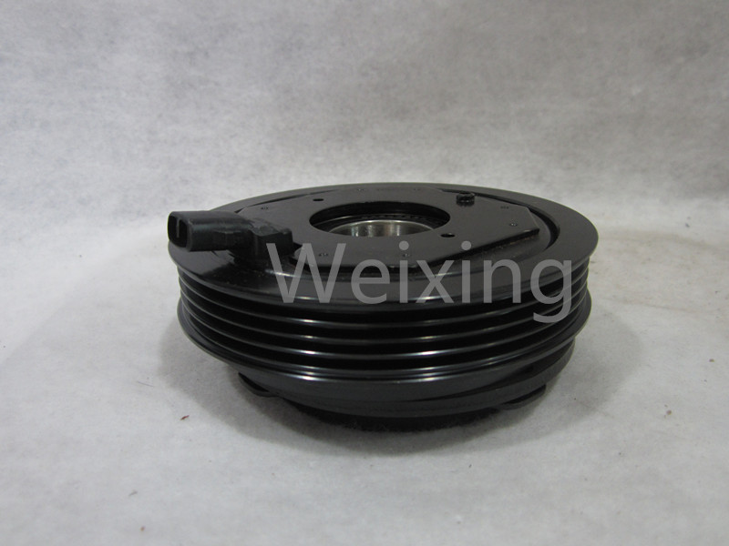

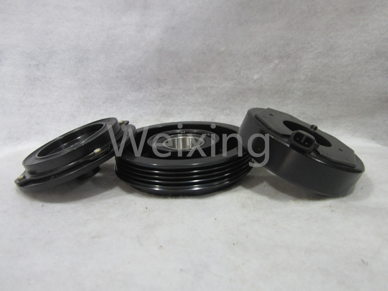

Интересно, а муфта компрессора кондийионера выпускается отдельно недорого?
Китацйы вот уже что то продают по 34 бакса
10S15C компрессор 4PK a / c магнитная муфта для Suzuki Liana

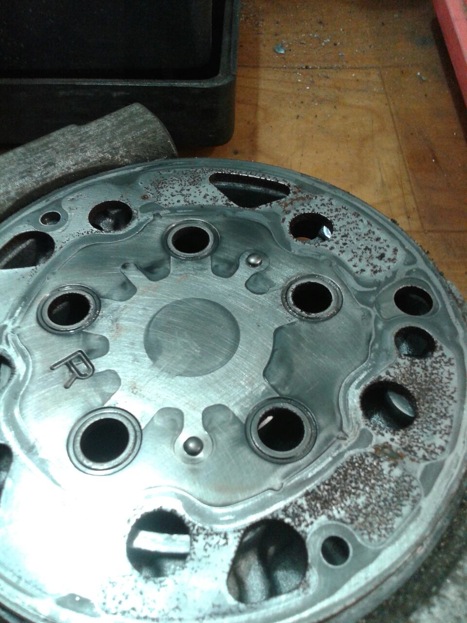

По поводу китайских запчастей - не советовал бы брать. Я когда компрессор искал, на existe видел в продаже за 18000р. Мастер, что делал мне - сказал, что это Китай, срок службы - 1 сезон. Там внутри компрессора есть детали, покрытые тефлоном. Так вот китайцы покрывают так, что через слой видно металл детали.[DOUBLEPOST=1461677804,1461610193][/DOUBLEPOST]Приведу для наглядного примера фото, что происходит с компрессором, если он хранится с открытыми отверстиями. Если берете контрактный, смотрите чтобы отверстия были заглушены, а лучше еще и масло внутри. Ну или переборка с шлифовкой вручную.

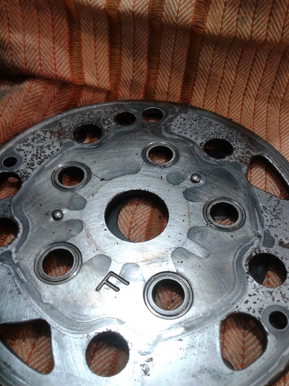

Если честно, я понятия не имею. Но иногда на некоторых фото с разборок (еще по своему Ниссану старому) видел в отверстиях некую зеленоватую жижу. Возможно оно и есть. Надо бы у спецов поинтересоваться.
8,883
5,206
Да, бывает немного зеленцы, но наверное действительно лучше залить какое-то масло (надо выяснить какое), если долго лежать дует кондей. Ну или глушить отверстия. Обычно глушу, но порою вылетает или сын если снимает - ленится "консервировать" нормально, все проверять надо...

Отверстия необходимо глушить, т.к. масло гигроскопично и от воды окисляется и вызывает коррозию компрессора

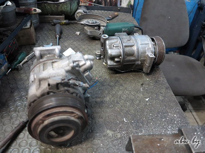

В лето с комфортом: чем и почему "болеют" системы кондиционирования
http://www.abw.by/news/189462/

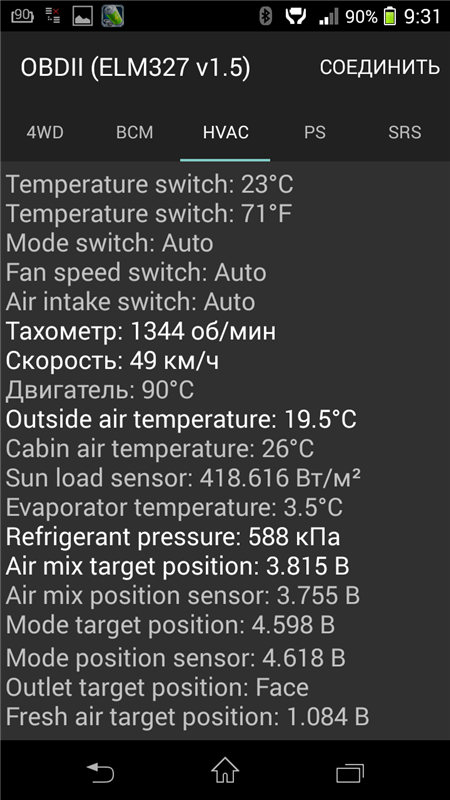

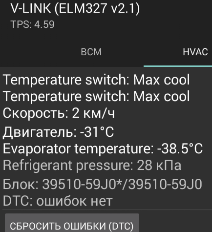

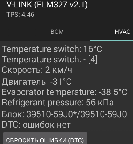

Пример использования SZ Viewer для диагностики кондиционера (в моем случае Liana 2007)...
------------------------исправлено 06.05.2016----------------------------
Температура переключения показывает положение регулятора температуры,
(Max coll, [1],15,16,... 23,24,25)
Скорость - состояние переключателя направлений обдува,
соответственно по часовой стрелке 1, 2, 3. 4, 5 (обдув лобового стекла)
Двигатель:-31 это положение переключателя вентилятора, при этом цифры изменяются от 40 (выключение вентилятора) до 31 (максимальное дутье)
Evaporator temperature - 40 (конд выкл) или 39.5 (конд вкл)
Evaporator pressure - 28 (забортный воздух) или 56 (внутренняя циркуляция)

Evaporator temperature - температура испарителя. Она должна быть ок. 0
28 кпа = 0.28 бар. Очень низкое давление

Самая частая причина выхода из строя кондея, с которой я столкнулся - это рукожопие мастеров. Закачка фриона без выравнивания давления по системе и без масла. В последнем случае отсутствие масла у меня в системе привело к клину компрессора и соответственно повредило все внутри. Кроме того, из-за повышения цен сейчас многие заправляют китайским фрионом, который не есть хорош для использования.
Вот, что показывают эти параметры на SZ Viewer... всего лишь положение ручек управления:

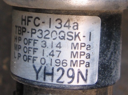

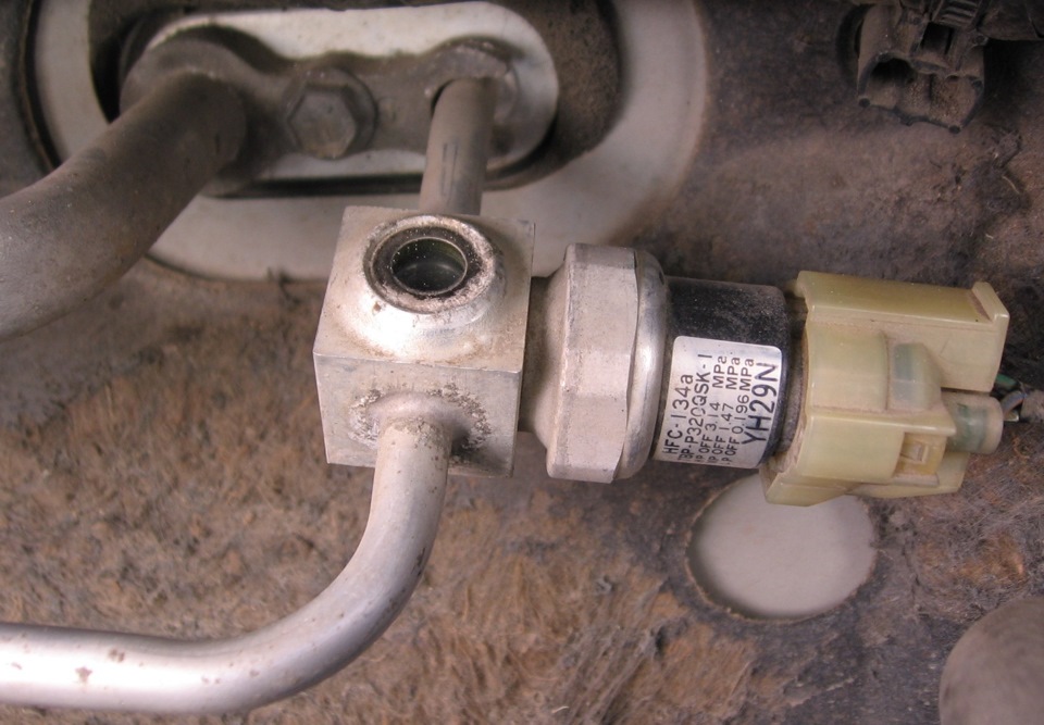

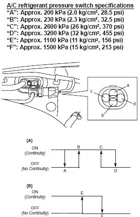

Давление контролируется тройным выключателем по давлению.
(стр. 238), (RH413RH416_99500_54G10_01E.pdf , стр. 7B-33)

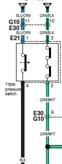

[А] контакты 3(GRN/BLK) - 2(GRN/WHT)
[В] контакты 1(BLU/ORN) - 4(BLK)
Получается контроль трех порогов давления в зоне высокого давления (после компрессора) : 200-230, 1100-1500, 2600-3200 кПа.

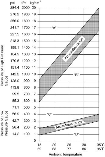

Для проверки давления есть график:
Что же начнем проверять при неработающем двигателе
Температура воздуха ~16 гр., в тени...
Контакты [А] и [В] замкнуты (сопротивление ~3-6 Ома), по датчику получается,
давление в неработающем кондиционере в пределах
от 200...230 кПа до 1100...1500 кПа (2...2.3 атм - 11...15 атм).

Напишите автору SZviewer, непонятные значения бывают просто их отсутствием.
От Разработчика: Сейчас расшифровка 4WD, BCM, HVAC сделана по SX4, поэтому не для всех
автомобилей корректна. На будущее есть планы уточнения для разных блоков.
ТАК выглядит на СУЗУКИ ГРАНД ВИТАРА!

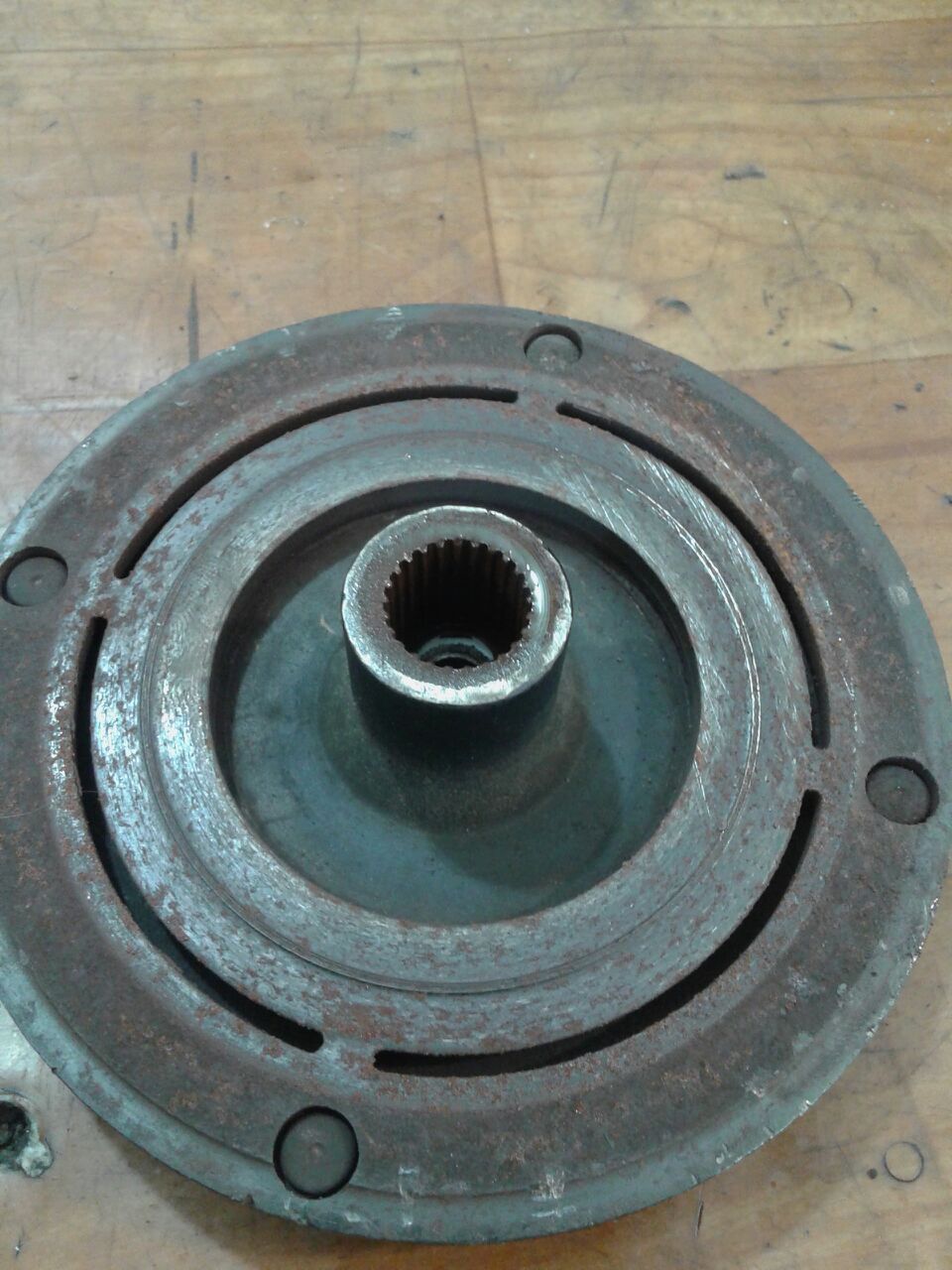

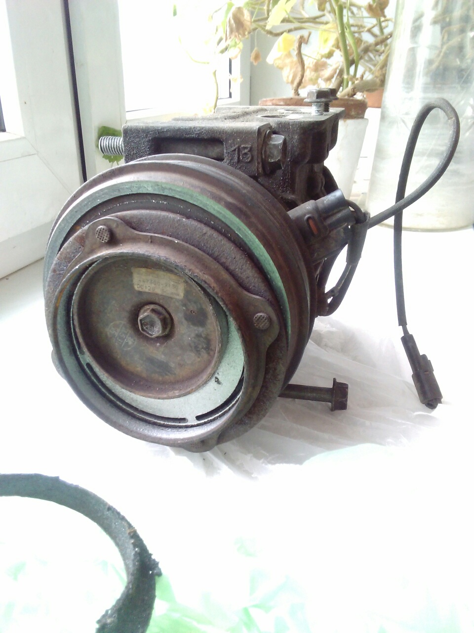

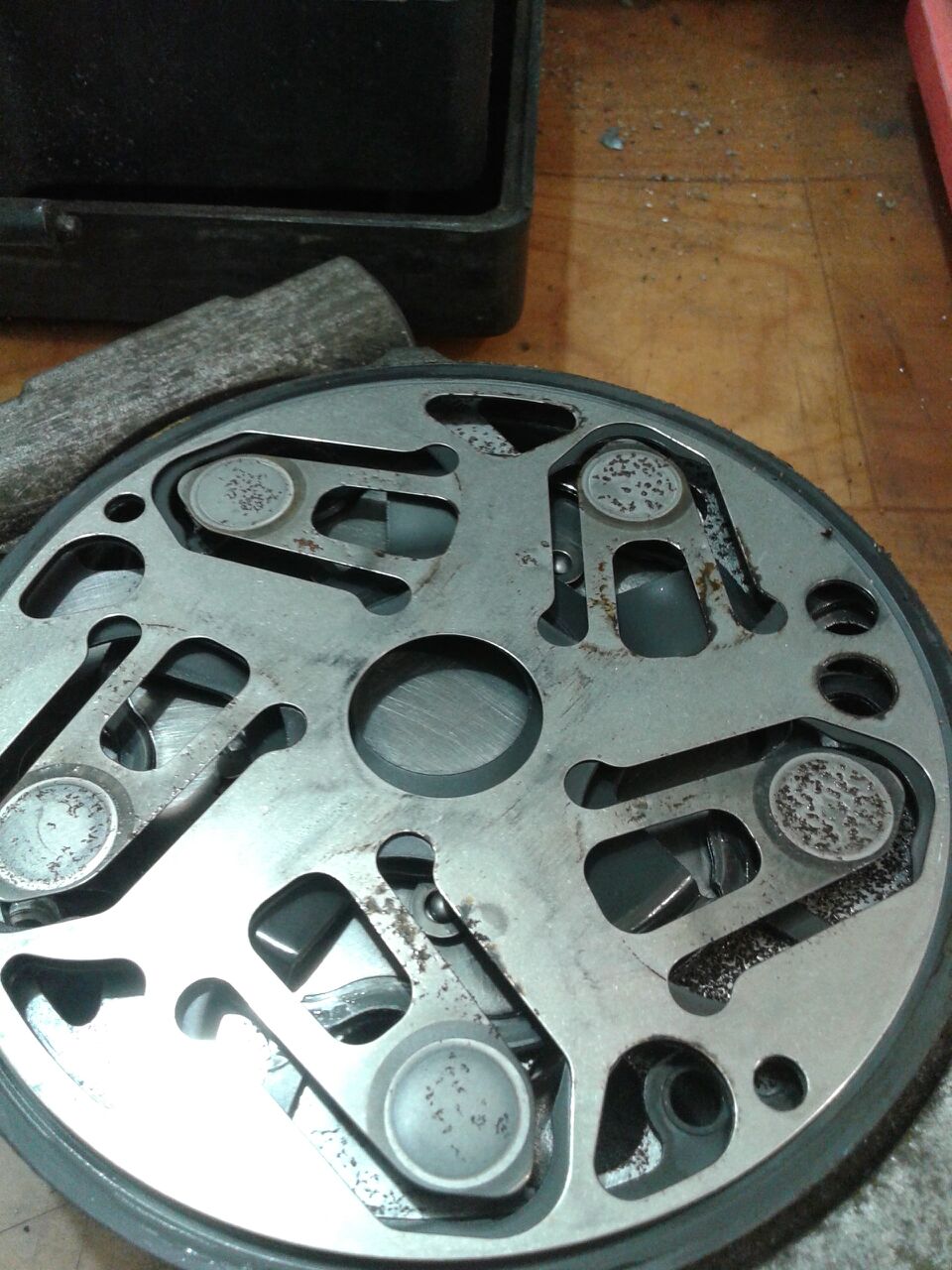

а как делается переборка и как открутить муфту от компрессора?
попробовал снять на видео как крутятся шкив компрессора и муфты - что можно сказать по видео, чему из этого пришёл кирдык?)
Евгений897
6 Апрель 2013
Санкт-Петербург,Стрельна
SUZUKI LIANA
добрый вечер!у вас сломалась прижимная пластина муфты!Чтобы ее снять надо открутить винт в середине этой пластины!берем головку на 10 одеваем на винт при этом держим прижимную пластину))когда винт открутите надо снять саму пластину ее над тянуть на себя)))если не идет то брызнуть ВД40))после этого мы видим шкиф(по нему крутится ремень)у него внутри есть разжимная шайба когда ее снимете тяните шкиф на себя(многие пользуются съемником но у меня все снималось руками)когда его снимете увидите электро магнитную муфту!проверить ее легко берем аккумулятор и два провода минус цепляем на корпус компрессора а плюс на разъем который у вас висит берем какую ни будь железяку и прикладываем сверху электромагнитной муфты если прилипла значит она работает если нет то увы она умерла((Если компресор раньше не издовал не каких звуков при работе то в него не надо лазить))(если компресор давно стоит без масла внутри то его придется разбирать и смотреть где он успел поржаветь)Очень часто после долгого лежания компрессора не законсервированного ему приходит кердык и восстановление по затратам не целесообразно))Будут вопросы по разборке пишите!Несколько компрессоров восстановил а некоторые просто выбросили))

zhalex87
9 Ноябрь 2014
143
suzuki liana 2001
а без оного как то реально открутить болт?)
Евгений897
6 Апрель 2013
SUZUKI LIANA
попробуй зацепиться газовым ключом ) и откручивать резким рывком)) в вашем посте №725 на фото есть еще одна запчасть которой нет на видео!посмотрите из чего она сделана!!!муфту проверте на компрессоре не снимая ее!подключите питание как я вам говорил и посмотрите прилипнит ли что нибудь!!если прилипнит пишите скажу что делать дальше))
