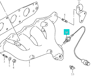

Привет всем. Диагностика моего чек энждина показывает ошибку на датчике кислорода - как я понял, это и есть т.н. "лямбда". Вроде как менять надо.
Каталог EPC у меня имеется, но не имея представления, где эта лямбда стоит, как выглядит, и как по английски называется, найти каталожный номер трудновато.. может скажет кто пару слов, где оно и как выглядит?

А находится оно на выпускном коллекторе, и выглядит как-то так:
Надо будет живьем на нее еще посмотреть.
