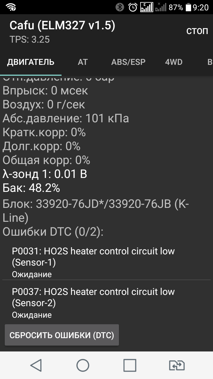

СУЗУКИ ДЖИМНИ 2008г.в. М13А
Газануть не пробовал, когда заводишь?
Пробовал, полный ноль[DOUBLEPOST=1506164626,1506164223][/DOUBLEPOST]
Спасибо, это всё читал. Но машина всё равно должна завестись, даже с неработающими датчиками.[DOUBLEPOST=1506164805][/DOUBLEPOST]Забыл сказать. Около года выскакивает ошибка 0140, но я её сбрасывал после прогрева двигателя. Так и ездил. А сегодня выдаёт выше указанные ошибки и не заводится.

Визуально с бочонком всё впорядке.[DOUBLEPOST=1506234256,1506233475][/DOUBLEPOST]Так выглядит скрин неисправности[DOUBLEPOST=1506235857][/DOUBLEPOST]Выяснили-нет искры. Пошёл в другую тему.
