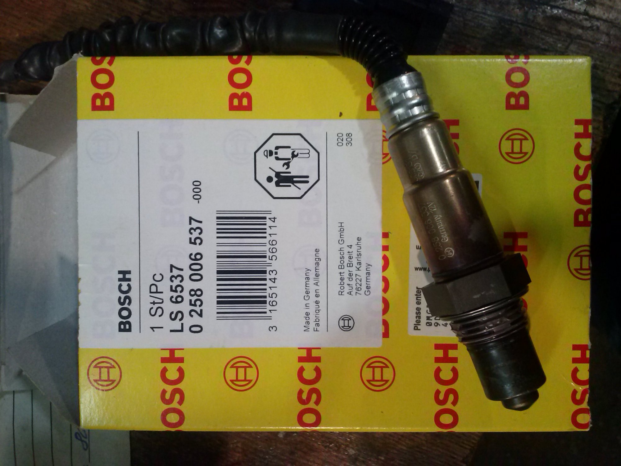

Нашел в городе bosch 0 258 006 537 занедорого
Вот раздумываю стоит ли ставить его. Он вроде как с сопротивлением 9 ом.
В раздумьях!

На свой страх и риск поменял таки нижний датчик на bosch 0 258 006 537
Чек погас (в чем я не сомневался, т.к. проблема была в обрыве спирали подогревателя). Такое ощущение, что обороты стали чуть ниже держаться. Других изменений пока не ощутил, т.к. менял вчера вечером, не ездил еще толком.
З.Ы. в одном магазине этот датчик стоит 2300 руб., а в соседнем магазине 1080 руб. ;)

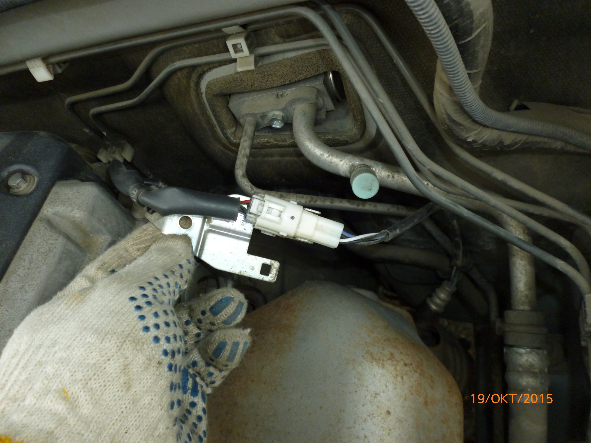

Загорелся чек-енджин, "просканировался" скрепокй - ошибка 14. Просканировался Каскадом и SZviewer'ом (цеплялся к ноутбуку через адаптер Мастеркит ВМ9213, не знаю на какой базе он - ELM327 илиFT232, но обе программы работают). Ошибка P0135 - хана подогреву кислородника.
Омметром в фишке датчика цепь подогрева не прозванивается.
Маркировка на самом датчике стоит Denso 149100-9190
Лямбда кажется тут одна единственная. Под пузом не смотрел, но под капотом на планке крепления разъема лямбды - только одна фишка стоит. И есть пустое место видимо под второй разъем.
В диагностических программах тоже только про 1 датчик кислорода данные идут.

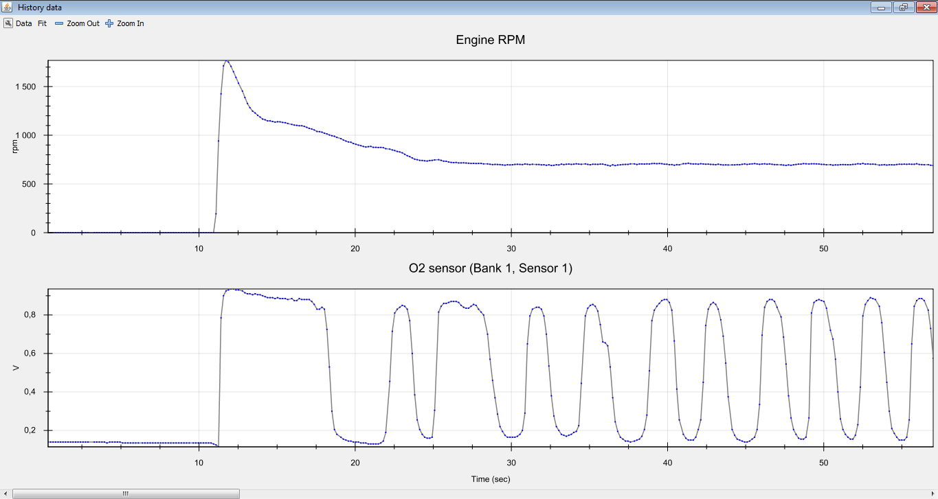

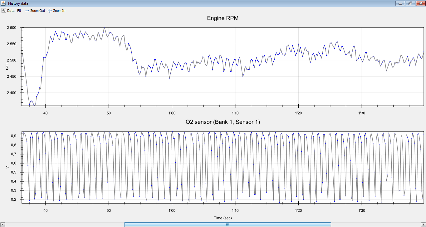

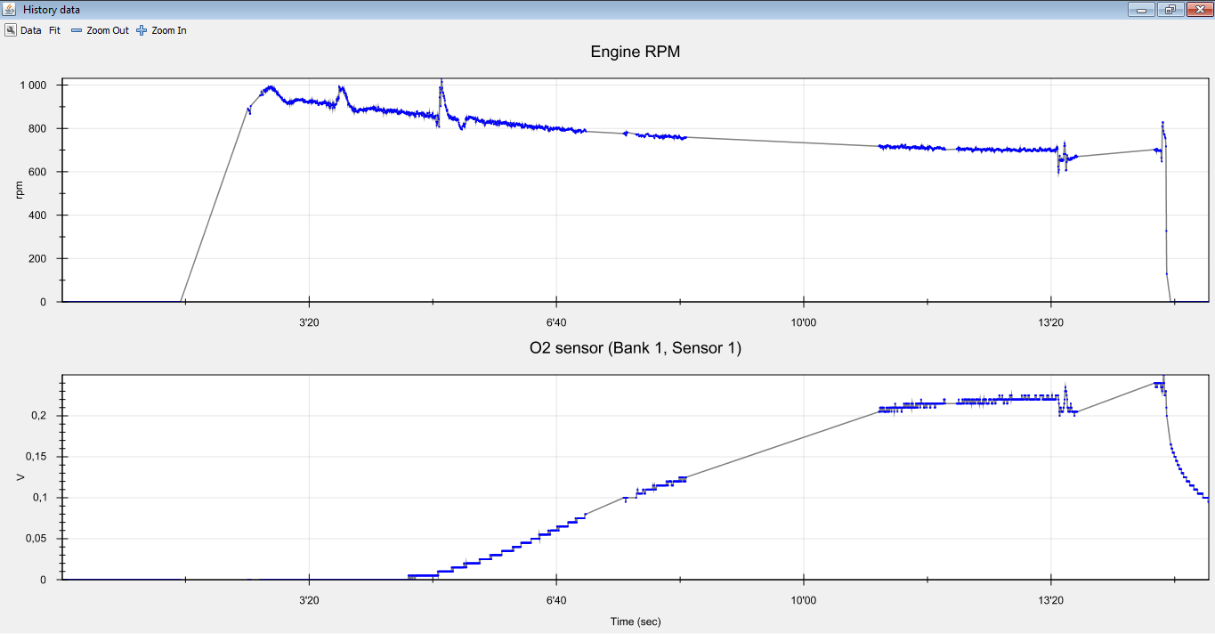

Вот графики.
1. Это со старой лямбдой. Подогрев уже не работал, горел чек-энджин. Не знаю, то ли у нее и сигнал тоже кривой был совсем, то ли просто ECU не брал в расчет ее показания и рисовал что попало.
2. Новая на обортах ~2500
3. Новая на холостых
Думаю, что Denso DOX-0119 работает нормально и вполне подходит для однолямбдовых праворульных Джимов.

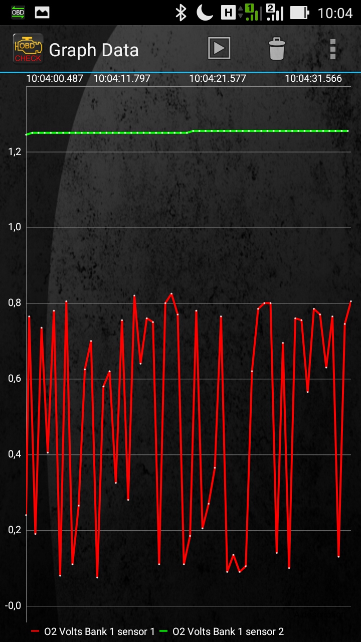

Это на М13А VVT 85hp, 2007 г. в., левый руль.[DOUBLEPOST=1476197453][/DOUBLEPOST]Чего-то не нравятся мне мои лямбды:
На первой напряжение как-то криво скачет, а на второй - вообще подвисло в районе 1,2 В.
Кто что может сказать по графикам?

Да, секунд 30.
Почему вторая не прыгает? Или для второй это нормально?
На мой взгляд, всё у тебя в порядке с первой лямбдой, частота около 1 герца, амплитуда достойная, а вторая, если шевелится при резкой перегазовке с гораздо меньшей частотой и амплитудой - тоже нормальная. Напряжение вроде великовато, но проверить на перегазовке и успокоиться.
Да, самое важное забыл - если это был холостой ход, то не показательно.
Надо на рабочих оборотах смотреть.
