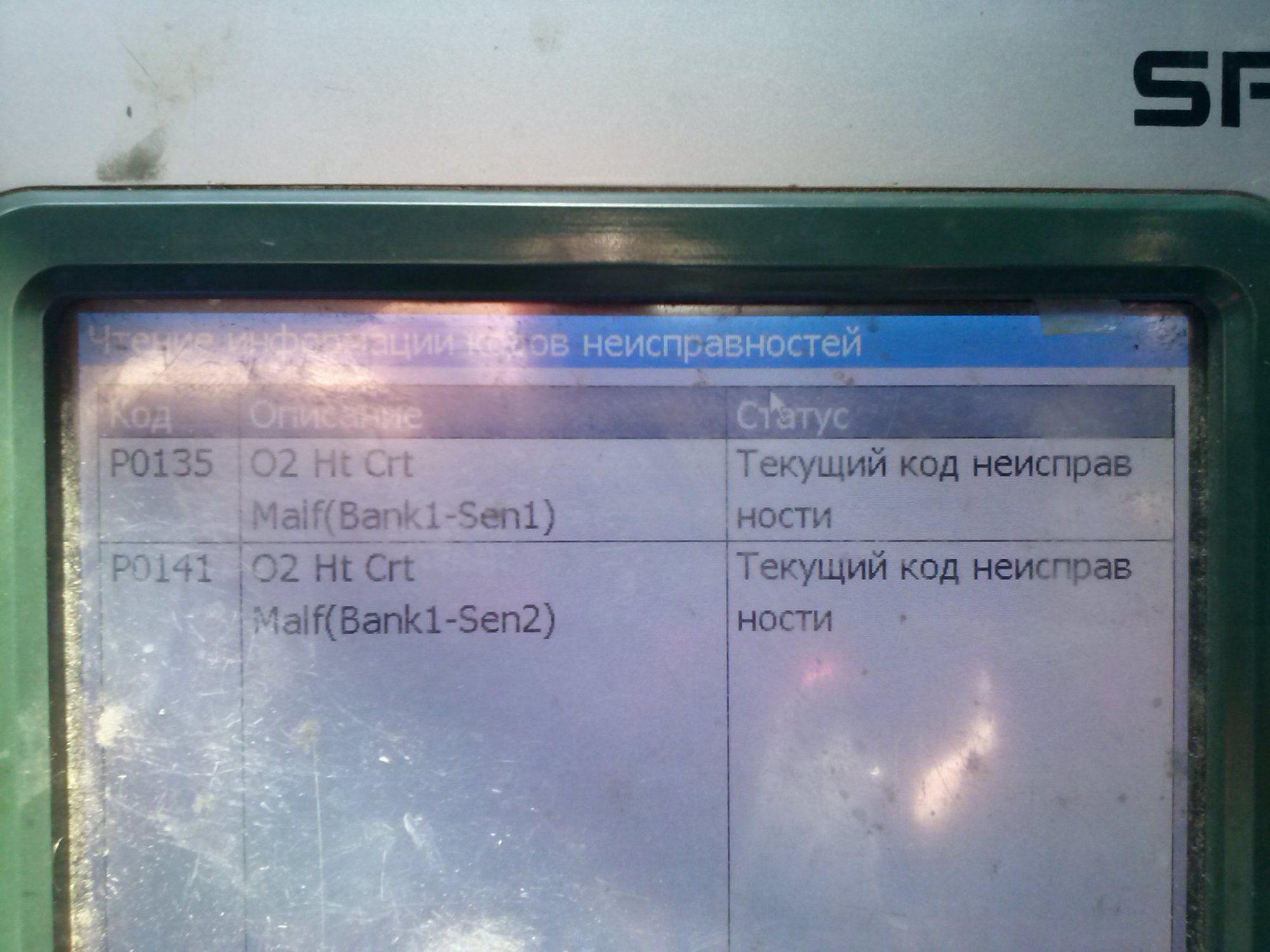

После покупки машины (с рук, 2002 года) залез в панельку и понял, что лампочка у "чека" выдернута... Сразу понял, что попал на денежку. Съездил на досуге на комп.диагностику. Итог: ошибка P0135 и P0141. Обе лямды.

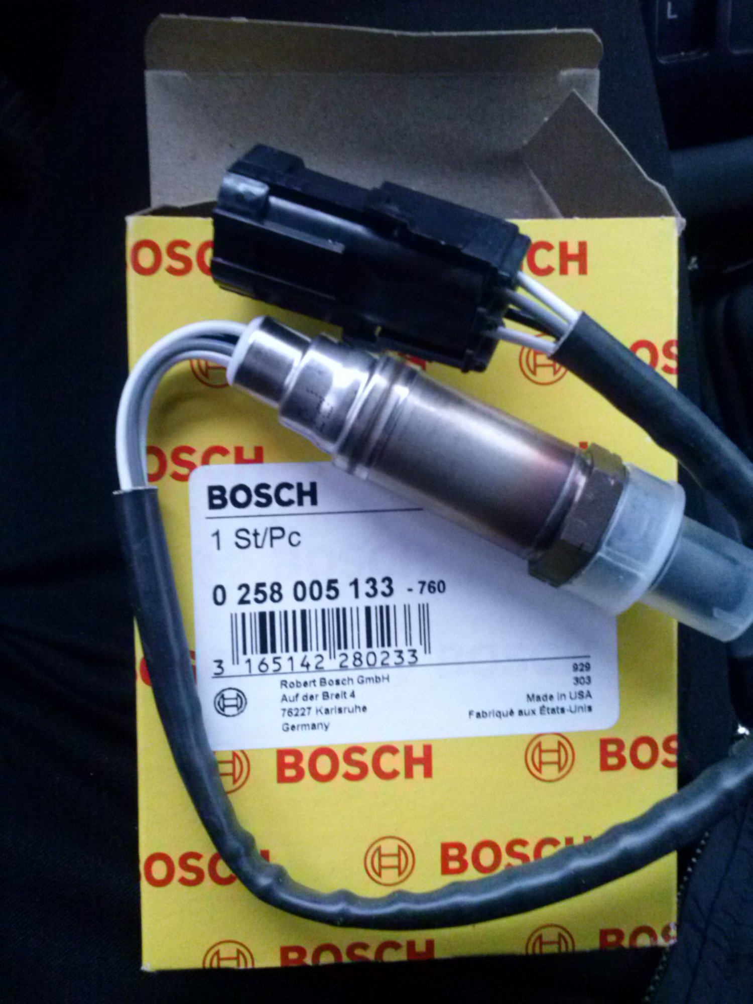

По поиску на форуме сразу нашел эту тему и недолго думая заехал в ближайший автомаг. Приобрел BOSH 0 258 005 133
снял старый датчик.
перепаял по вышеуказанной схеме провода, все воткнул на место.

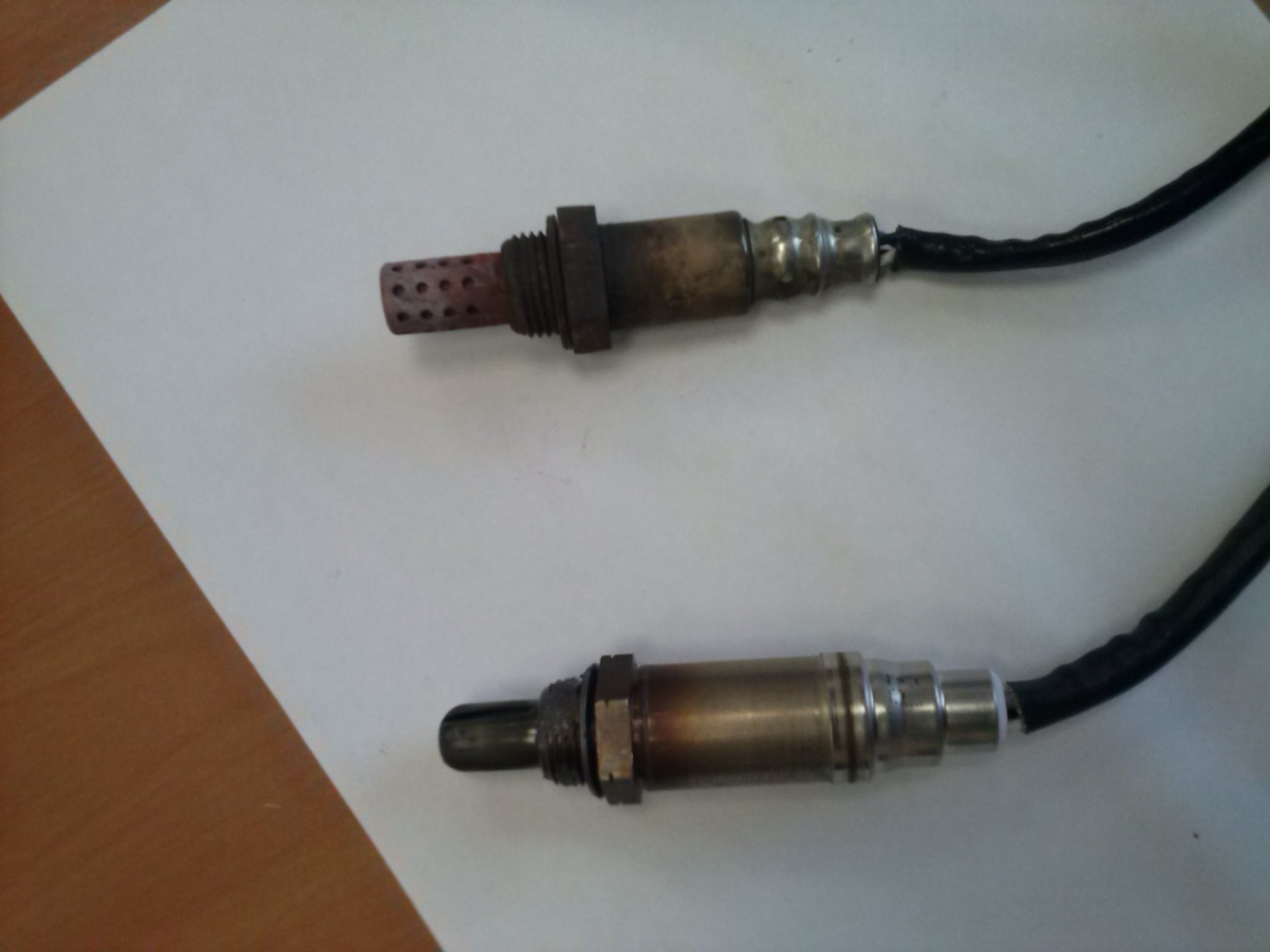

На фото вверху старый, а внизу новый бошевский:

По таблице кодов Р0135 и Р0141 - подогреватель кислородных датчиков 1 и 2. Распространённая неисправность - обрыв спирали подогревателя внутри датчика. Просто измерь сопротивление между проводами датчиков: у первого - около 6 Ом, у второго - 12-14 Ом. Если нет такового, то твоя запланированная замена не поможет, чек будет гореть, при этом обрати внимание, что сопротивления разные.

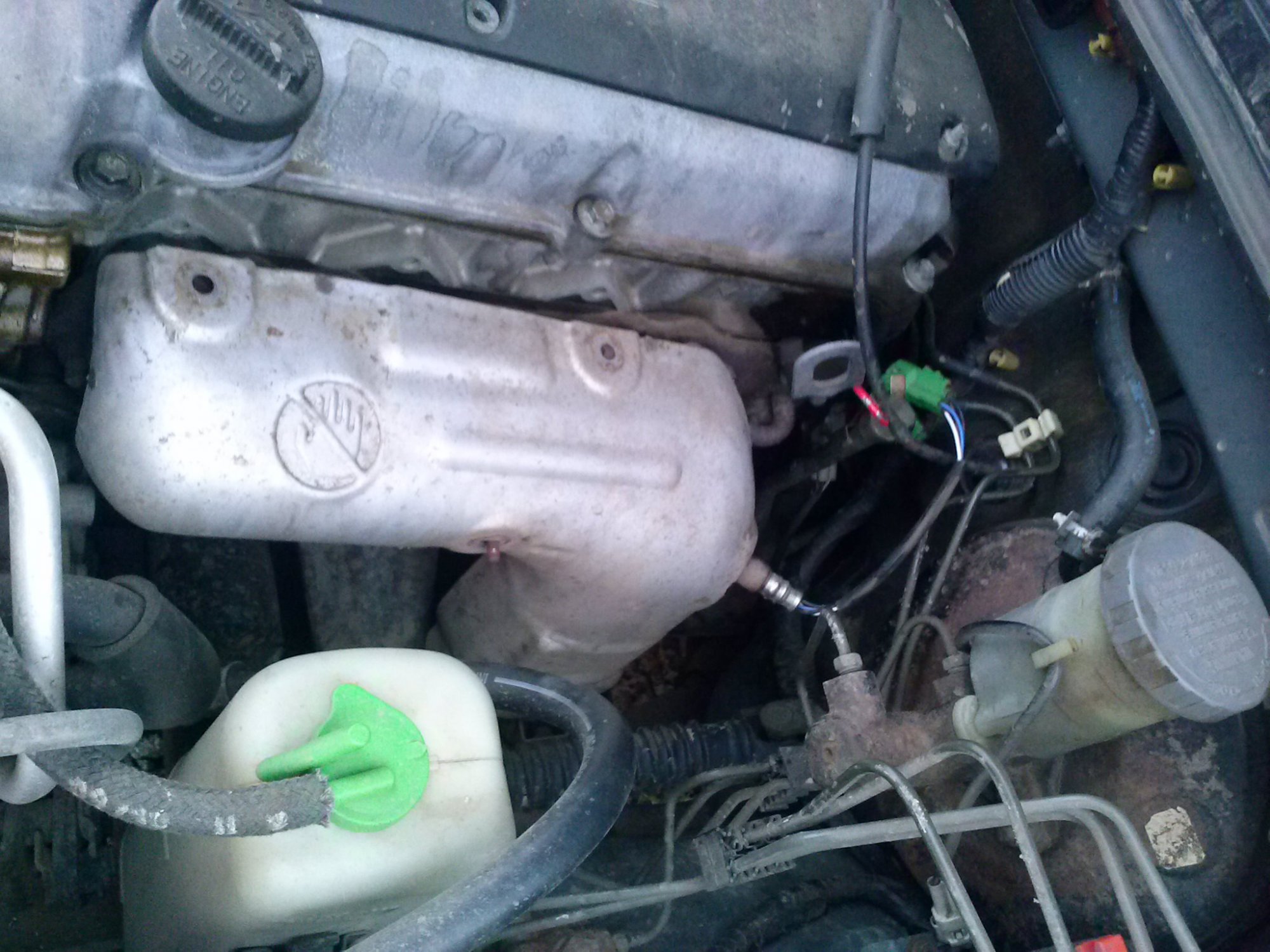

Первый датчик можно увидеть открыв капот, в районе выпускного коллектора. Он торчит из защитной крышки выпускного коллектора, там где нарисован значок "руками не лезь")))) Второй стоит в средней банке глушителя (катализаторе), можно увидеть, если залезть под машину. Разъемы соединения этих датчиков находятся за двигателем, если смотреть на машину спереди, оба разъема рядом. На м13а всегда стоит два датчика.

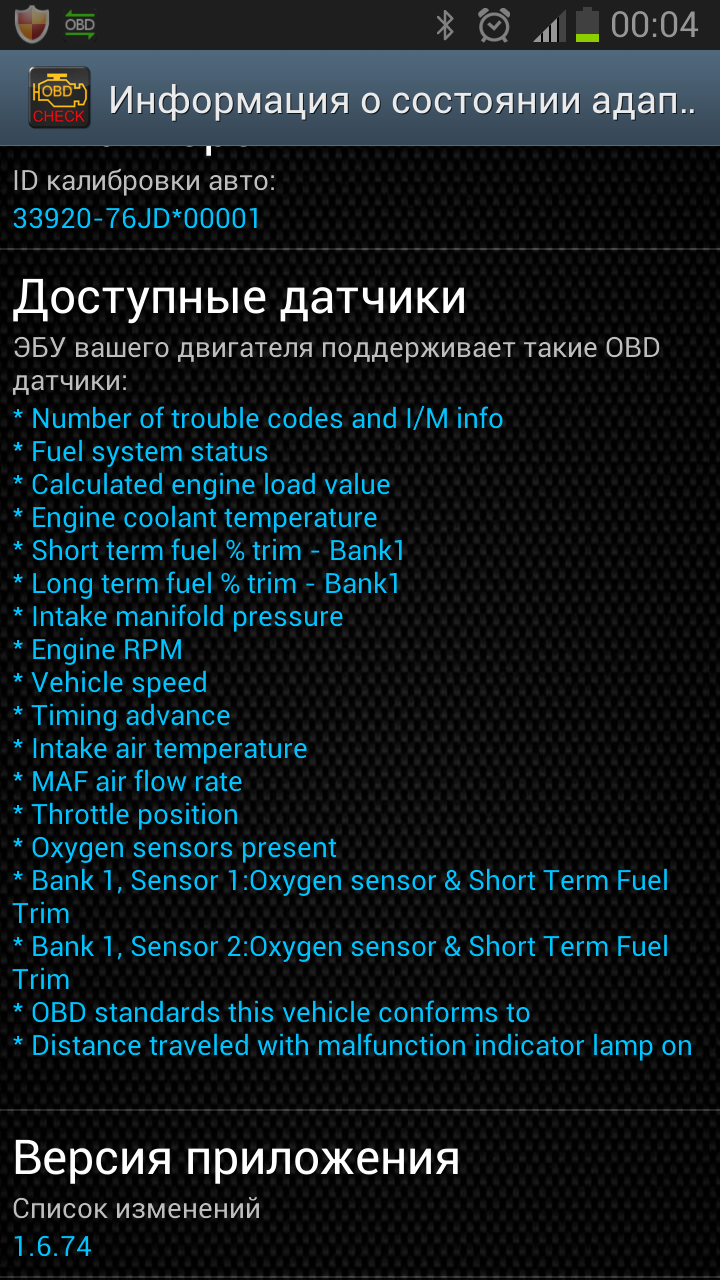

Советую прикупить сканер ELM327
Они бывают USB, Bluetooth и WiFi, совместимы с ПК и смартфонами.
Себе приобрел Bluetooth, за 960 р. Показывает работу обоих лямбд в реальном времени. Можно сказать что это тот же сканер как у сервисменов + бортовой комп.
