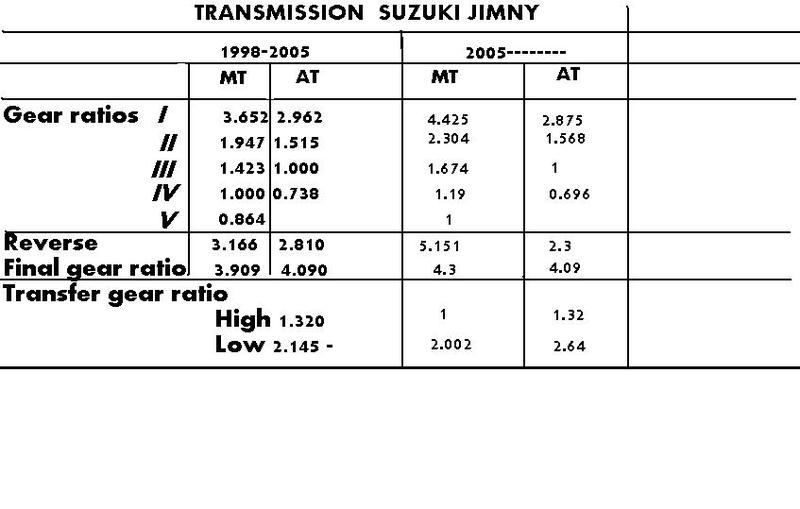

Бррр. Причем тут пары от какого-то MT 2010+?
У вашего Jimny ГП 3.416, раздатка 1.320/2.643.
Если поставите раздатку от JB33, то там передаточное 1.320/2.145.
Другие штатные джимниковские ГП: 3.909, 4.09, 4.3, 5.375.
А далее калькулятор в руки.
ГП 4.3 ищите или на леворулях с электрораздаткой и МКПП, или на японских праворульных JB23W с электрораздаткой и МКПП. Задние ГП у них одинаковые, а вот передние разные (лучше брать с леворуля, там редуктор больше, чем на JB23W).

Кривая таблица, забудьте про нее.
У вас ГП 3.416 (как и на всех японских праворульных JB43W с электрораздаткой и МКПП).
Имею все основания сильно сомневаться, т.к. таблица взята у грина, который взял ее у японцев, которые не врут по праворулькам. А грин за очень много лет ни разу не был замечен в косяках по технической части.
Можете сомневаться, но ГП у вас именно 3.416. Можно открыть технические характеристики JDM Jimny Sierra тех лет.
Или посмотреть в EPC именно свою машину (по номеру кузова) и увидеть там 27300-84850 и 27300-84840 (это номера ГП 3.416).
Да или просто взять и посчитать передаточное отношение практическим методом. ;-)
Таблица неправильная, а следовательно нет никакого значения откуда и кем она украдена.
