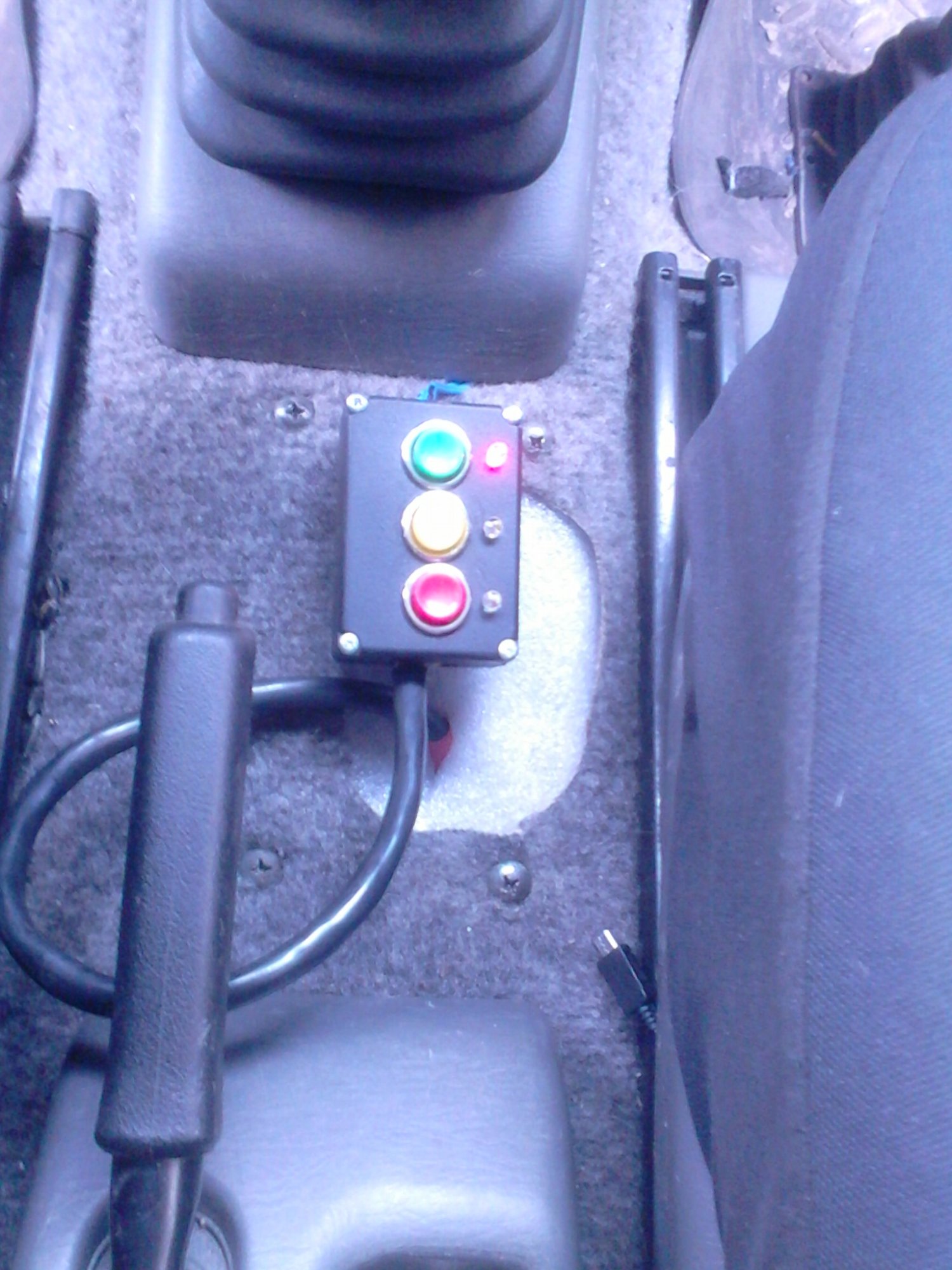

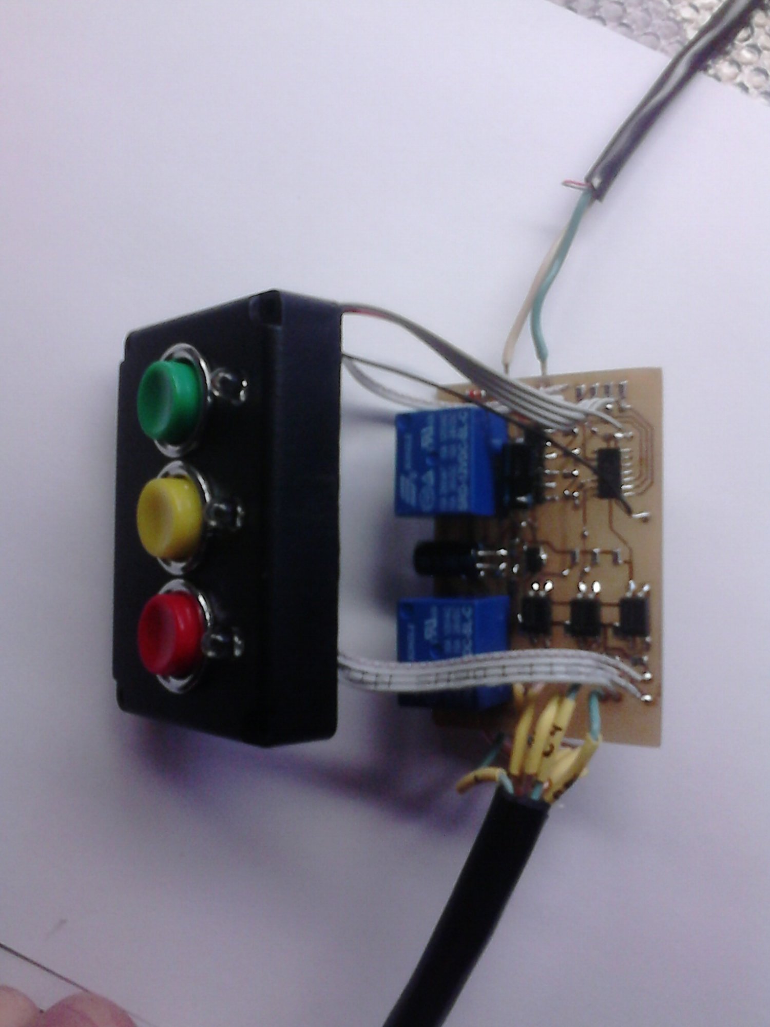

Вкорячил рестайлинговую раздатку от автомата в дорестайловый Джим с ручками. Моя раздатка приказала дурному M16 долго жить и, похрустев, скончалась. Менять цепь смысла не видел, купил автоматную раздатку с нижним рядом 2.64. Поспрашивал знатоков на тему внедрения рычага, оказалось, что задачка технически нетривиальная, времени займет очень много, тросик меня как-то не впечатлил. Прикинув что к чему, решил остановиться на электроприводе. Т.к. Джим 2001 года, таких побрекушек он не видел и как ими управлять не знает, нужно делать блок управления сервомотором раздатки.

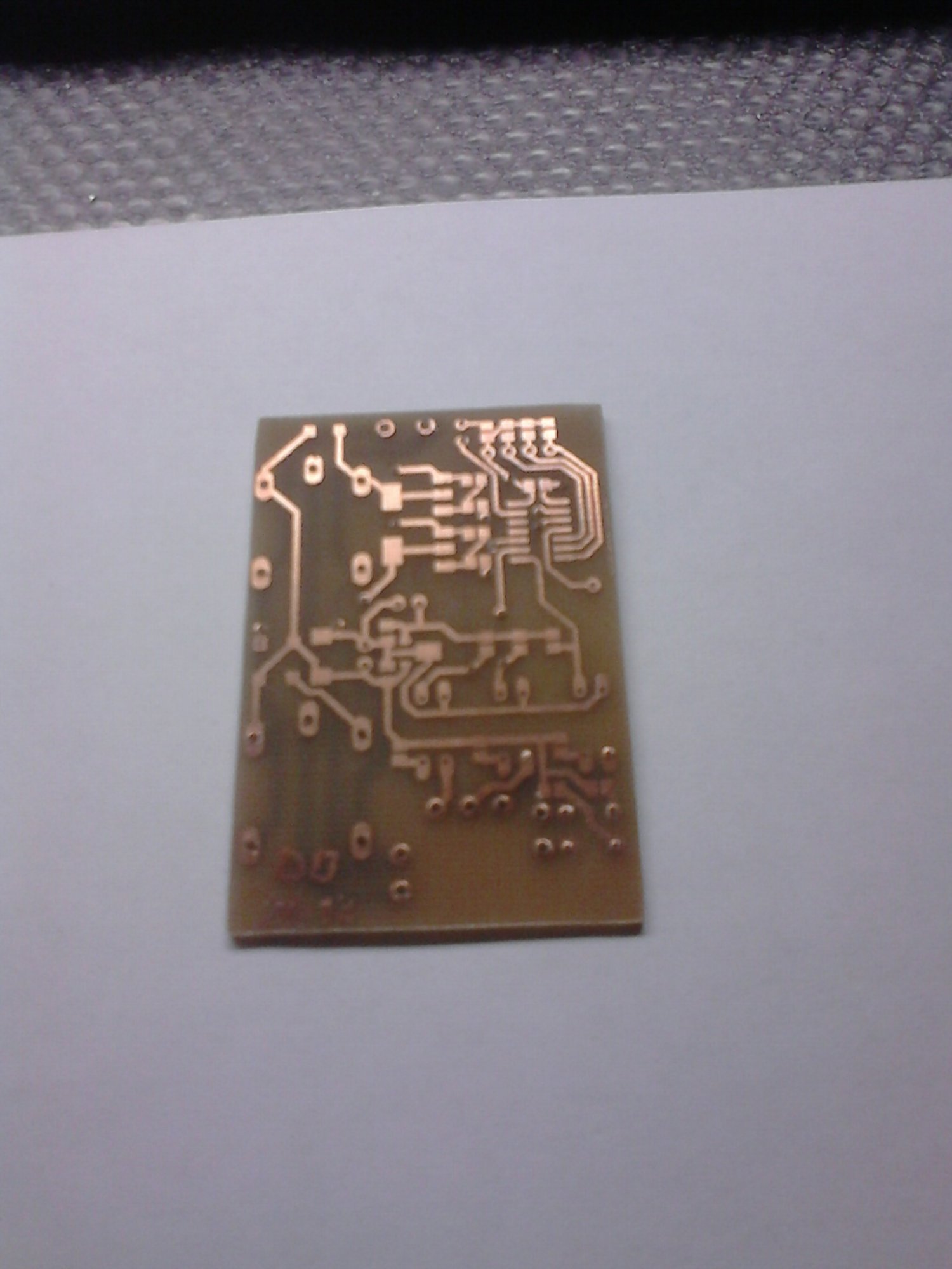

Покурив мануалы, прозвонив все датчики и записав диаграммы сигналов, взялся за программатор. Вытравил небольшую платку, запилил корпусок с кнопками, собрал, зашил, работает :) Переключает все как обычно, имеет предохранительную отсечку по времени 4 секунды (вдруг заклинит, чтоб мотор не сгорел), по датчикам определяет настоящее положение, индикация на датчиках 4H и 4L, звуком подтверждает завершение переключения.
Раздатка поставилась без проблем, ручка не мешает - красота! Кожух от ручки удалил, закрыл отверстие, чтоб пыль не летела, потом как-нибудь облагорожу. Ходовые испытания прошли нормально. После разворотов на ПП, раздатка иногда остается под моментом и привод не может выдернуть муфту. Нужно просто поставить колеса прямо и дернуться на полметра, все срабатывает.
Добавочное понижение отлично скомпенсировало 29-е тапки, на холостых сам катится, на кочках РХХ подгазовывает :dirol:
В качетве консервативного и бюджетного решения всем советую!

кнопки конечно позорные ) но в остальном - полный и окончательный респект.
