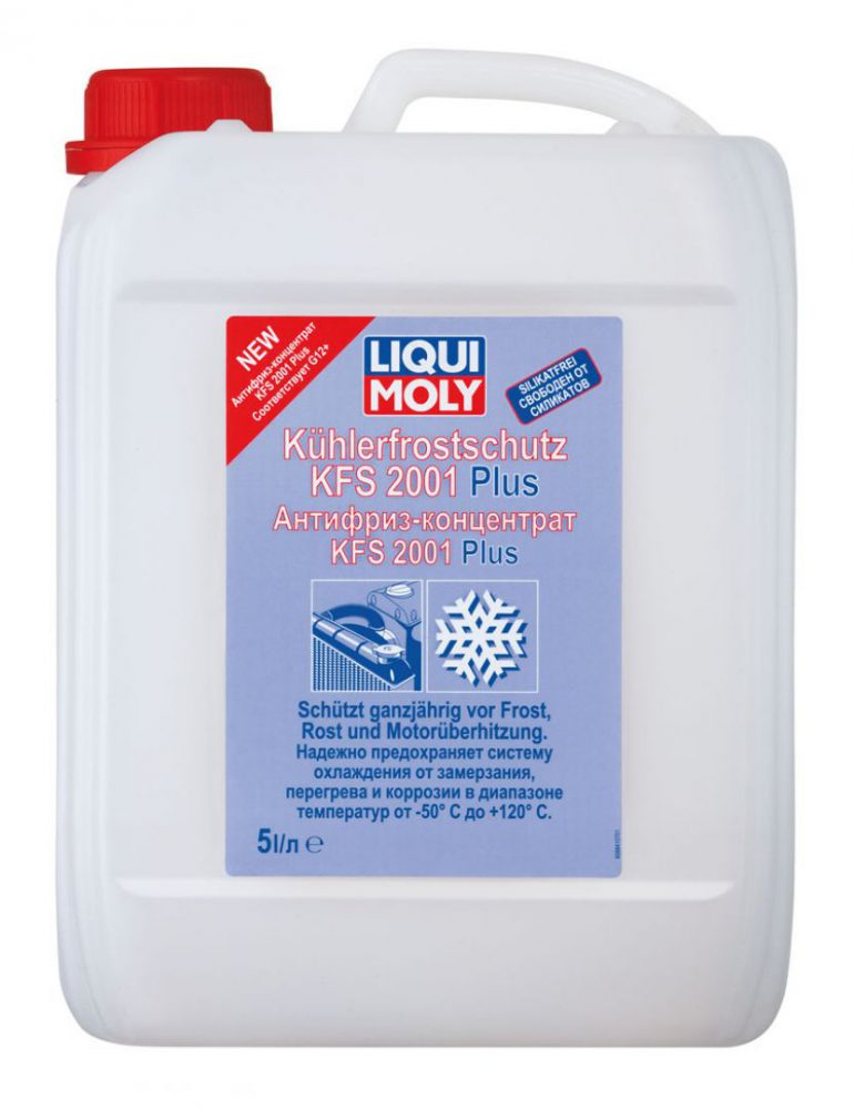

Уже неоднократно писали, но повторюсь.
Проверено, испробованно и заценено )))
Используйте вот этот красный концентрат (так дешевле получается) и будет всё хорошо.
От него нет такой грязи внутри системы как от штатного синего. Синий за несколько лет забивает радиатор напрочь. Какой-то белой хренью.
Срабатывается?
Вообще белая хрень в системе охлаждения она же эмульсия, сметана и прочее, обычно связано с поведенной ГБЦ в связи с попаданием в антифриза в масло или наоборот. Или о другой хрени речь?
Речь о белой хрени, которая типа накипи, забивающей трубки в радиаторе. Она твёрдая.

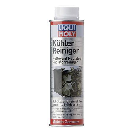

А у красного от Липкой Моли и период замены реально больше, хотя я бы не тянул бы с заменой, чаще менять, чище система будет.
Я, в своё время, купил промывку для радиатора, ну перед переходом на красную с синей, таки не понадобилась, просто водицей дистиллированной ополоснули и нормально. Но у меня был новый радиатор, я его как раз заменял. А если старый и переходить на эту синюю Моль, то хорошо бы промыть систему этим очистителем.
Кстати, если кому надо этот "прочиститель" и кто из моего города, обращайтесь в личку, договоримся )).

Здается мне, что этот прочиститель на машинах с большим пробегом лучше не применять, а то отмоет застарелый налет и забьет им радиатор. Если регулярно его использовать на новых машинах при каждой замене, чтобы не давать отложениям скапливаться, то да, можно.
p.s. Abcom, извини за антирекламу.
Да мне он как бы пофиг, лежит и лежит. Если кому надоть, могут забрать и экономию получить для себя.
Далее - если у Джимника большой пробег, то полюбас у него радиатор на предсмертном дыхании и ему, так же и однозначно, требуется замена. Радиатор и так уже забитый. Впрочем можно проверить путём вставления масляного щупа в дырки которые видно при снятии крышки радиатора. Если туда-сюда щупом подвигать в эти дырки, то сразу будет видно эту накипь.
У меня не было так критично (в силу не очень большого возраста авто), а если у кого застарелые отложения, то, возможно, этот фирмешный немецкий отмыватель и поможет. Я про отложения в моторе, радиатор однозначно менять и муфту на пропеллере. Про муфту в другом разделе написано, но могу сказать, что надо брать самые дешманские, они раньше замыкаются и лучше охлаждают моторчик.
P.S. Особенно это актуально товарисчам поменявшим мотор на М15(6)(8). Да и на 13-ом в конце концов перегрев приходит, по мере забивания системы охлаждения.
Так что вот как-то так ))
