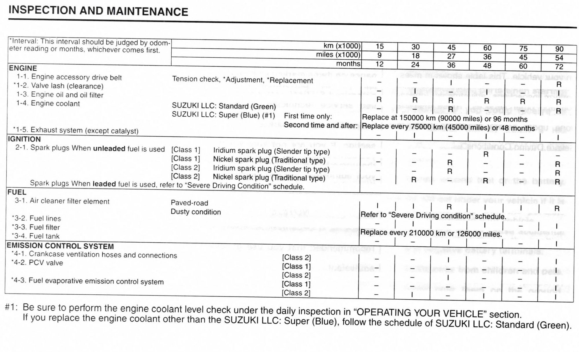

Заводская жидкость (если она синяя), скорее всего, меняется через 8 лет.

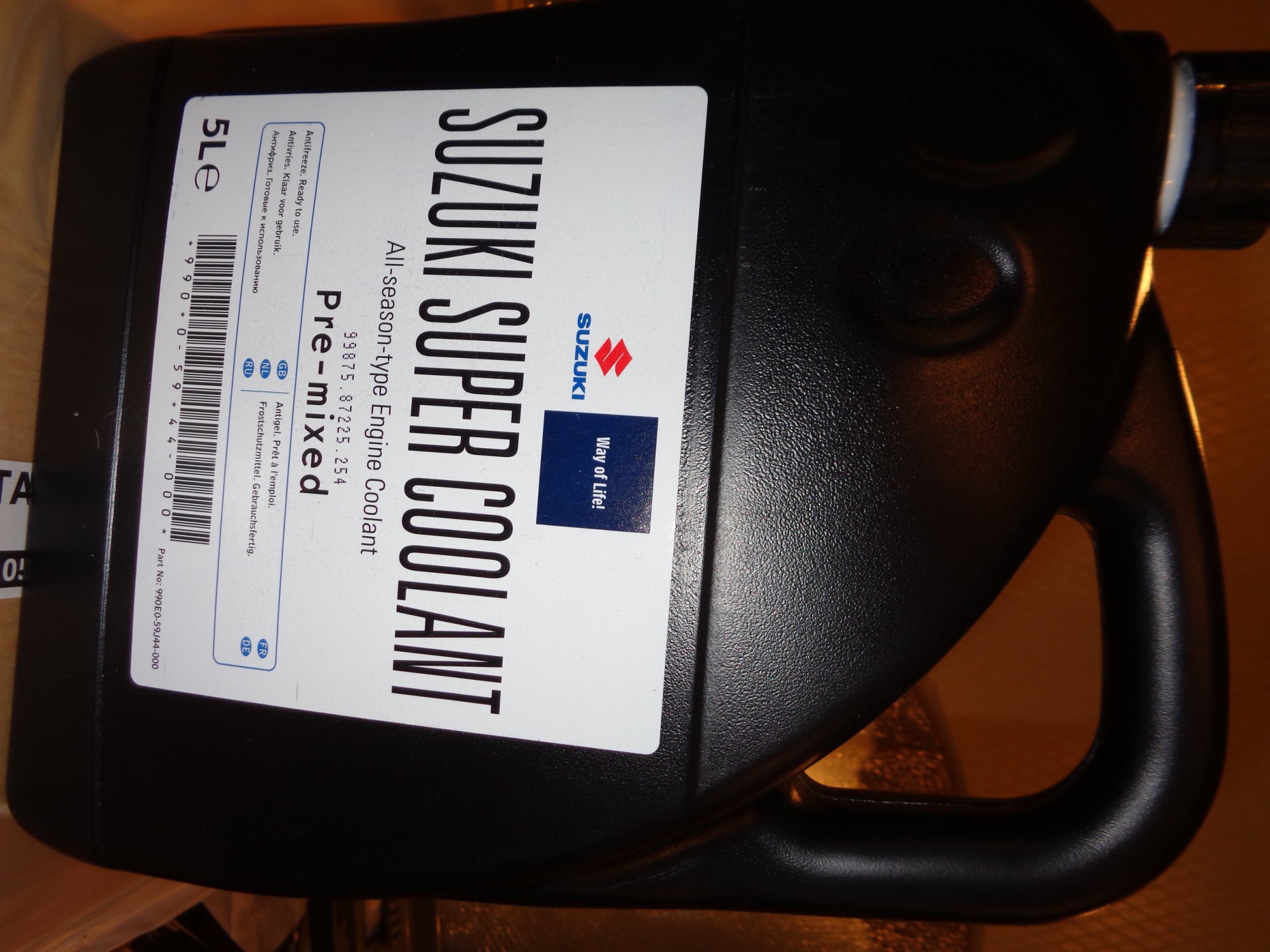

Верно, так как завод заливает SLLC, но найти и купить его трудно.
Напишу ещё раз:banghead:
Для наших авто и для наших климатических особенностей самый лучший вариант :
Самый лучший вариант - именно оригинальный заводской SLLC. От Артеко, с синим красителем, и равняется лиловому Басф по качеству. Учитывая однородность состава и цвета, сливается старый и заливается новый без танцев с бубнами, и ещё минимум на 5 лет, хотя по инструкции он на больше.
14,095
по инструкции ОД - раз в три года или 45 тыщ
Так что не надо ля-ля! )))))
не знаю кто такой AWM, я сменил синий кастрюль на красную Липкую Моль КФС 2001 плюс, оно, тоже, G12+. Там что-то по сроку службы дофига написано, но думаю дольше 3-х лет не стоит. В конце концов оно не стоит как чугунные мосты.

Есть карта технического обслуживания сузуки, где прописано замена охл. жидкости на 45 тыс. пробега или по истечении 3-х лет и точка. Есть в ней понятие "тяжелые условия эксплуатации" куда входят в том числе все наши условия. Срок замены всего что работает сокращен там вдвое.
Когда открутил пробку радиатора то в "долгоиграющей" синей заводской жидкости не увидел соты, а когда сливал текла голубенькая, в слитой в пятилитровую бутылку цвет у жидкости был просто темным. На замену брал 10 кг. антифриза (подарком от завода к каждой пятерке шол еще 1 кг.) + 15 литров дисцилированной воды и 5 пакетов по 30 гр. лимонной кислоты. Сначала слил старый потом кислотой с дисц. промыл, далее 2 промывки дисц. водой и одна промывка антифризом. В итоге из 12 кг. осталось пять.
