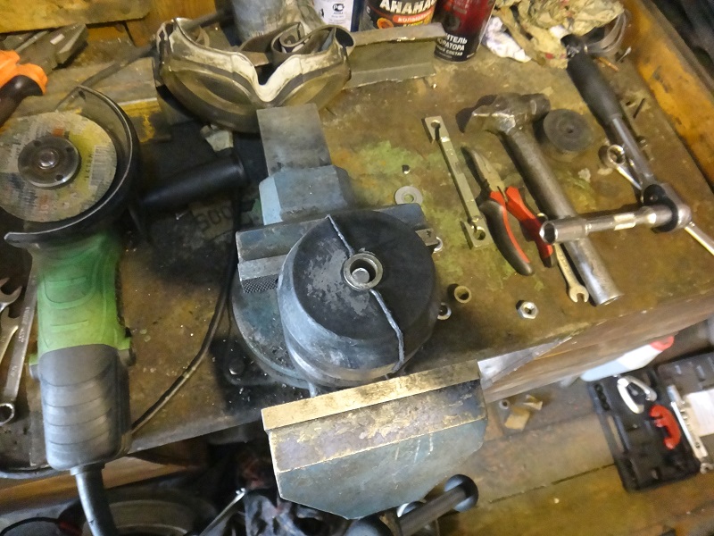

А я вот таким образом вставил на перед газелевские. Думаю мазовские можно точно так же.

Не знаю даже. Просто видел на катинках здесь же. Пришел в магазин и показал пальцем на них))

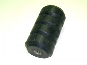

одинаковые
производитель значения не имеет

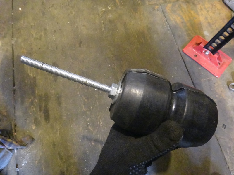

я купил сначала пару ГАЗелевских, но потом понял что спереди они лезут с трудом в передние пружины - нужно подтачивать.
в итоге купил 4шт. от МАЗа - они тоньше, по длине такие же, состоят из четырех "бубликов"(а не двух как у ГАЗели), имеют закладную металлическую с резьбой для крепления(удобно крепить болтом а не всякие шпильки с шайбами и гайками сочинять), плюс мне показалось что они мягче...
машина в затяжном "тюнинге" на подъемнике висит
пока что прикрутил назад - там при подрезанных арках и 4" лифте 31е колеса ни за что не задевают даже еще места куча(спокойно 33 колеса можно пихать) - позже немного даже подрежу их...
спереди еще не мерил.
выглядят вот так(за 4шт. заплатил около 1000р)

От какого то конкретно маза или пофиг? Под какой лифт идет?
фиг знает от какого
"подушка-отбойник кабины МАЗа"
распечатай фотку и покажи продавцу в магазине - сразу должен понять
я вообще на пальцах показывал... - продавец по моим объяснениям вынес два варианта и один из них нужный оказался :)
под какой лифт!?
без подрезки арок смело под 4", с подрезкой арок возможно и под 5-6" пойдет
как я выше написал - у меня 4" с 31 колесами и еще запас есть - по бублику одному отрежу скорей всего с отбойников.
Vitaly_Ch
11 Июль 2013
1,303
г. Новочеркасск, Ростовская область
Джимни
О! Кабины! Важный момент. Сколько его длина получается? На сколько он длиннее родного? Думал шайбы засунуть, но не уверен что по одной хватит. Лифт где-то 4", бодик 5 см, арки резаные...
Мятноkрылый
16 Июль 2014
256
Калининград
BMW X5 для города
Suzuki Jimny для леса
не знаю длину - не мерил... и померить пока возможности нету - машина на подъемнике в сервисе.
родного он длиннее раза в два точно!
сравнивал с ГАЗелевским - они примерно одинаковы по длине(ну может мм3 разница)
по ширине они тоньше где то в диаметре на 1см точно(в передних пружинах будут свободно ходить и не скрипеть как ГАЗелевские без подточки на наждаке)...
в общем МАЗовские гораздо лучше ГАЗелевских, если выбирать среди них...
на заднем мосту, мне кажется, они длинные даже на 4" и 33 колесах будут
спереди, повторюсь, не мерил еще - руки до передней подвески не дошли - завтра вечером скорей всего до подъемника доберусь(мастер без меня, пока не покажу что делать, не делает ничего) и возможно займусь этим вопросом...
если успеем.

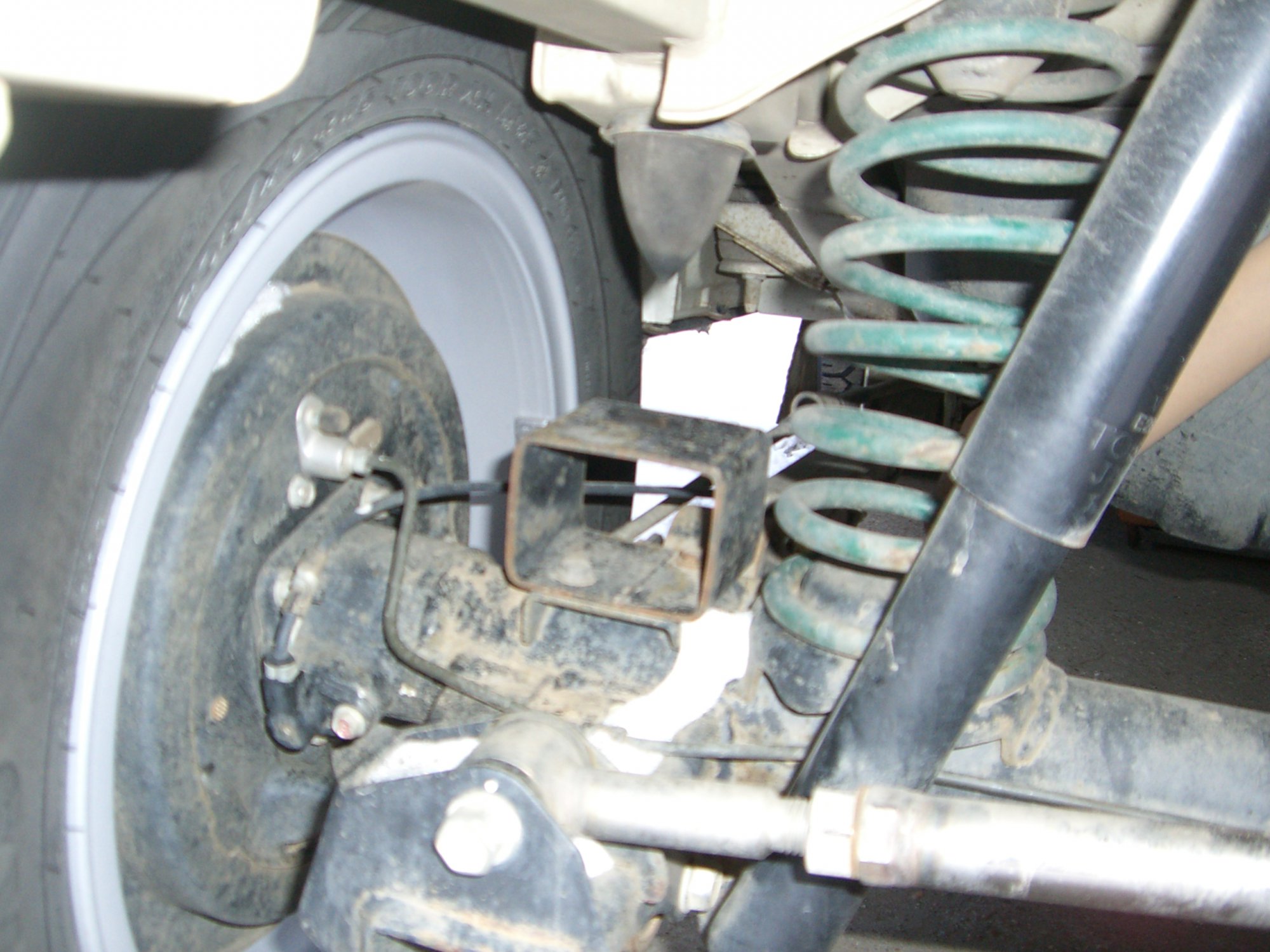

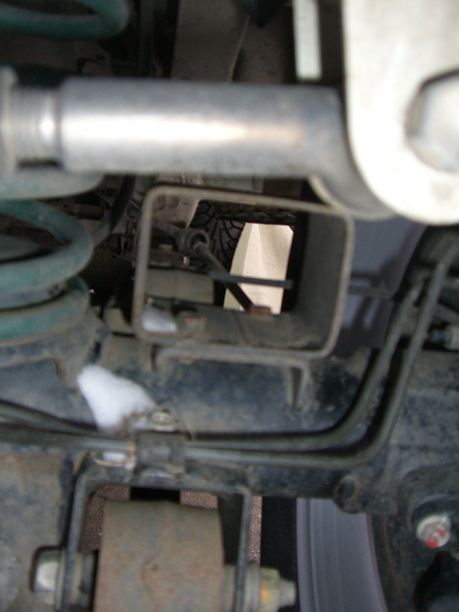

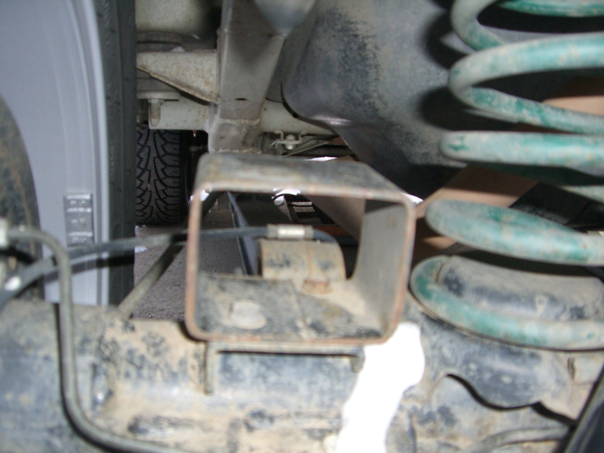

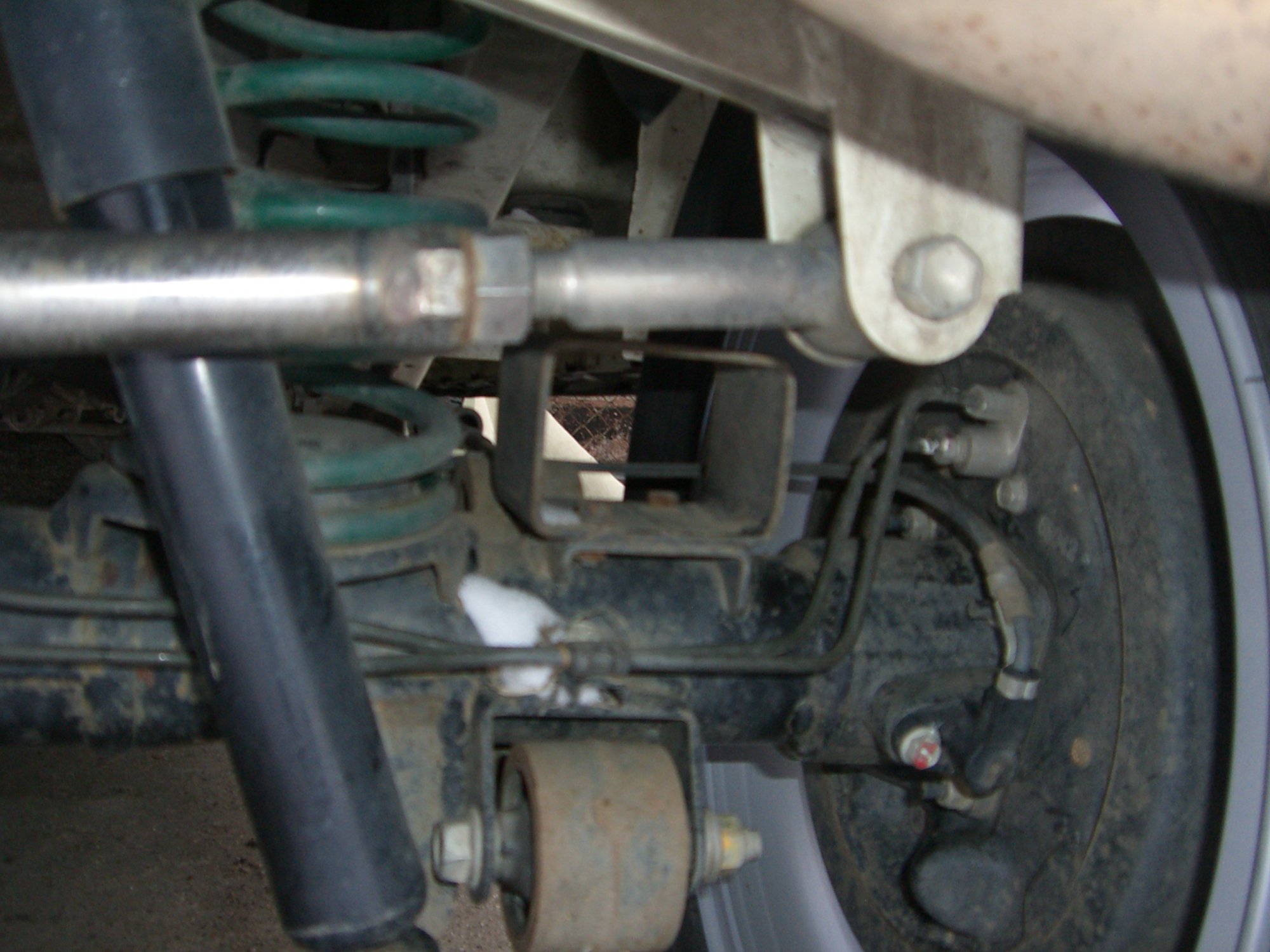

...немного запоздало. Смотрю, фото нет с таким вариантом, решил выложить. Для 3-х дюймового лифта. CIMG3701.JPG CIMG3706.JPG CIMG3703.JPG CIMG3705.JPG CIMG3714.JPG
На пункте приема металла нашел кусок трубы нужного сечения. Цена – 100 руб.
- труба металлическая прямоугольного сечения 80*60*3мм.
Отрезал 2-е заготовки по 70мм. Из куска бумаги выдавил трафарет площадки отбойника и по нему просверлил отверстия на заготовках.

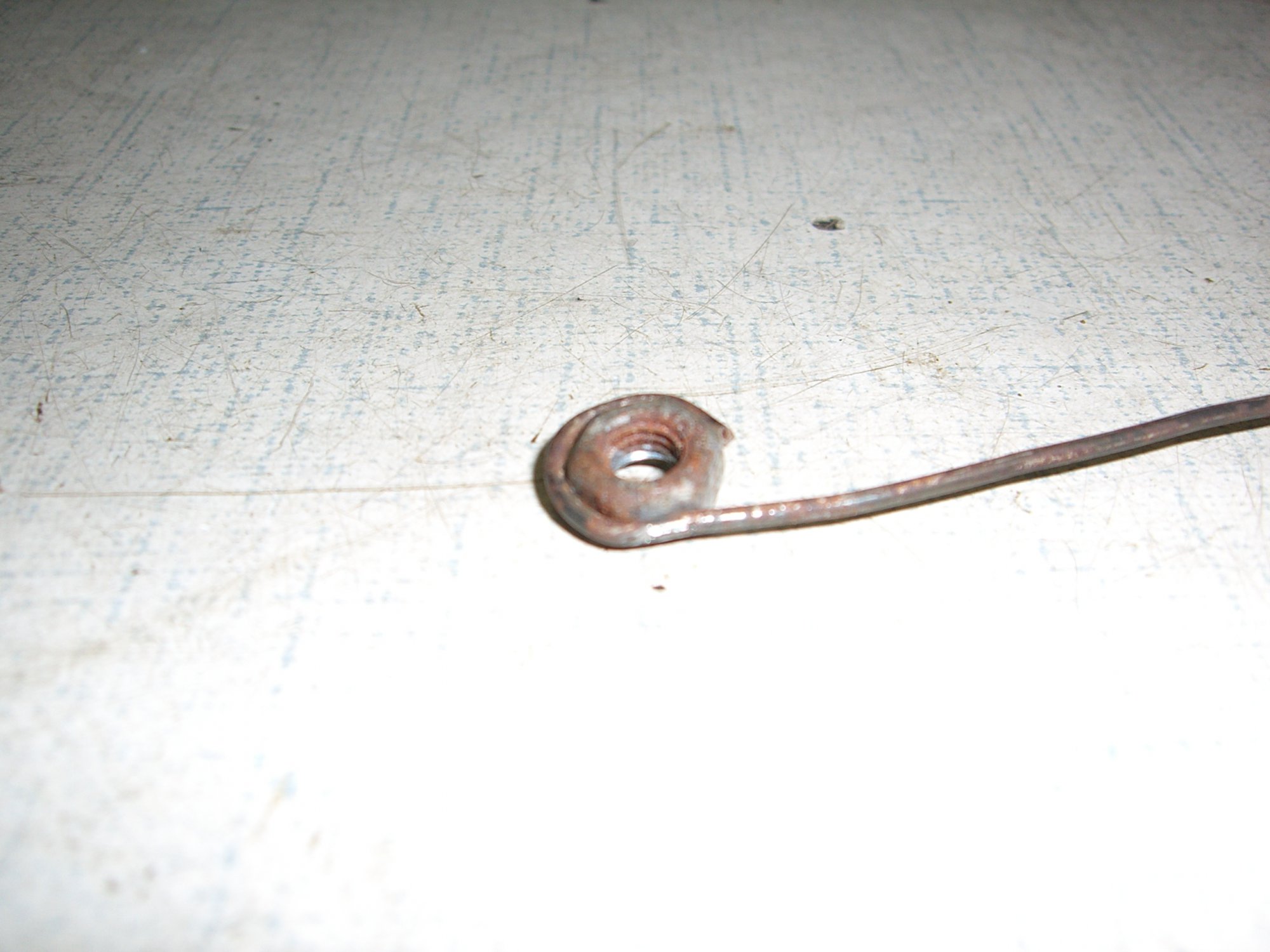

При установке проставок была одна проблема. С левой стороны крепление продольного рычага к мосту закрывает подступ к отверстию. Решил вопрос простой проволокой. После того, как наживил гайку, отверткой заклинил ее и затянул крепеж.
DVAJIM
9 Ноябрь 2013
77
Амурская область г. Благовещенск
Suzuki Jimny
Я так делал сзади, позагибало профиль.
...два года полет нормальный. Возможно, в моем случае, бережная эксплуатация, а может быть, амортизаторы на моем джиме жестче. Tokico E 2861.

Да нет, профиль этот тонковат, у меня штатные то площадки загибало, а они явно прочнее. Надо посерьёзней что-то для наращивания брать.

...мой вариант не претендую на "истину в последней инстанции". ОН, один из вариантов. Если будут последователи, то они учтут мои недочеты (используют п.трубу с более толстыми стенками. Хотя, повторюсь, при моей эксплуатации доп. площадки отрабатывают без проблем. И...!!! Они прикручены!!! Легкий монтаж и демонтаж. При необходимости можно снять и усилить.

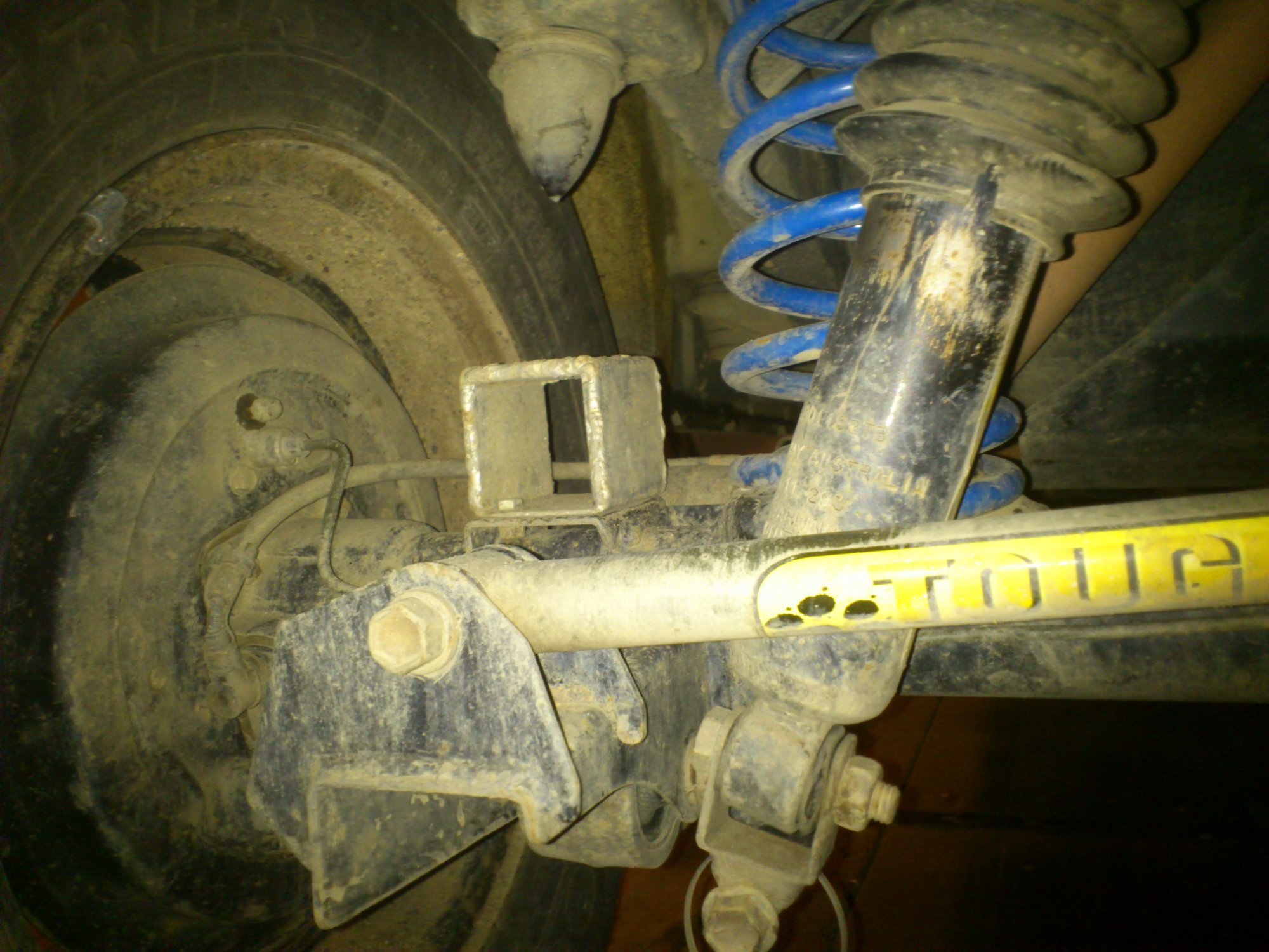

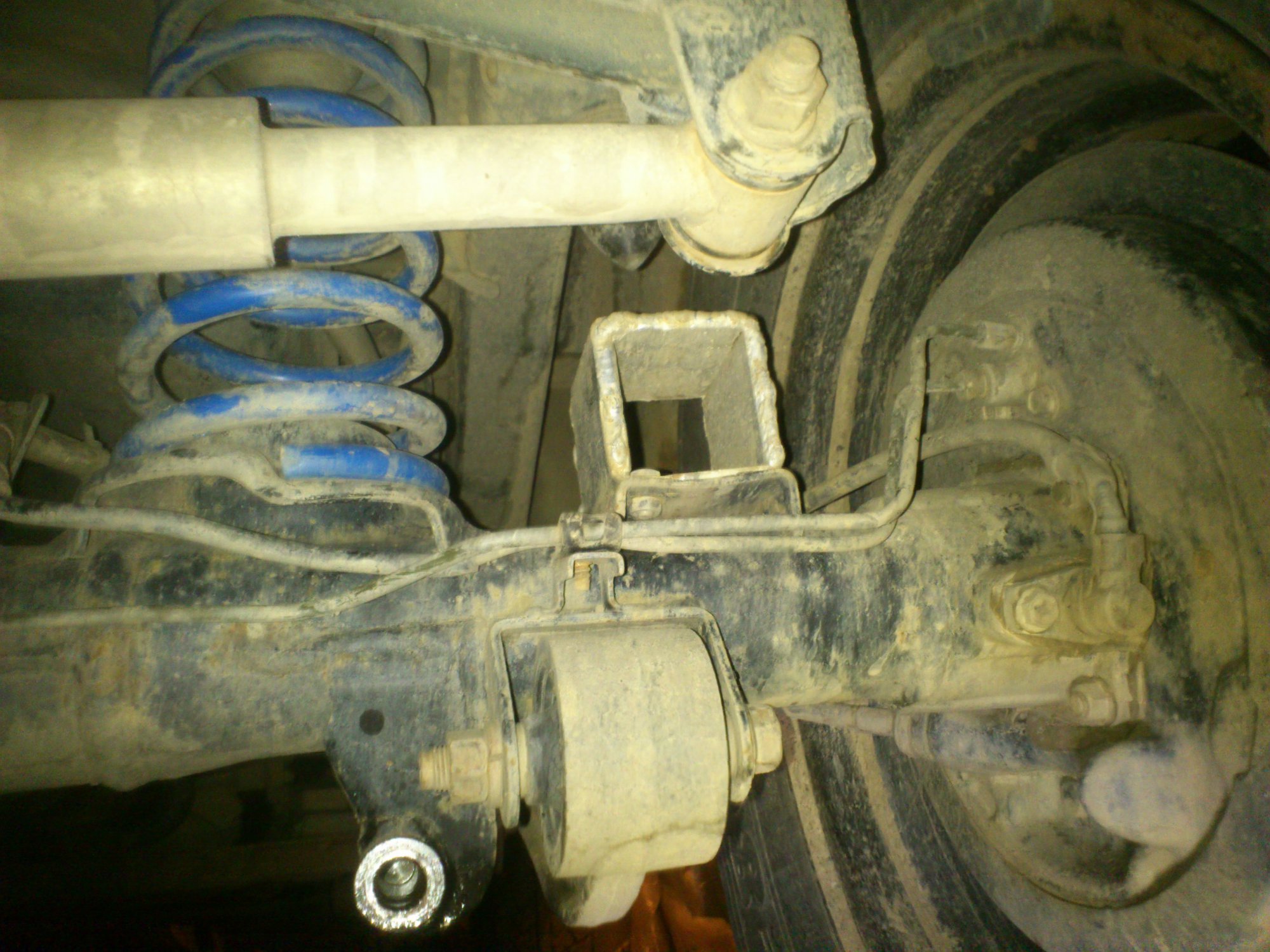

Ну и я свои пять копеек внесу, значит задние
про передок - родные отбойники убрал (о чем жалею) вместо них поставил вазовские (сука мягкие) на площадку прикрутил по шайбе хоккейной.
