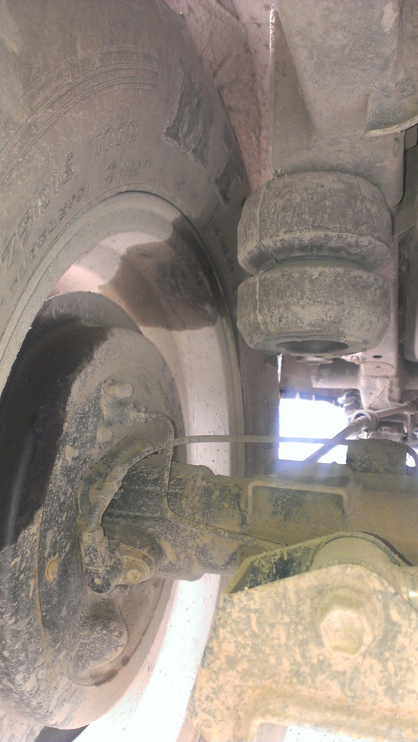

У камаза есть и отбойники. Выглядят так же как буферы кабины, но секции всего 2. Отлично подходят под лифт 4".
Если не поленюсь - сегодня сфотаю.

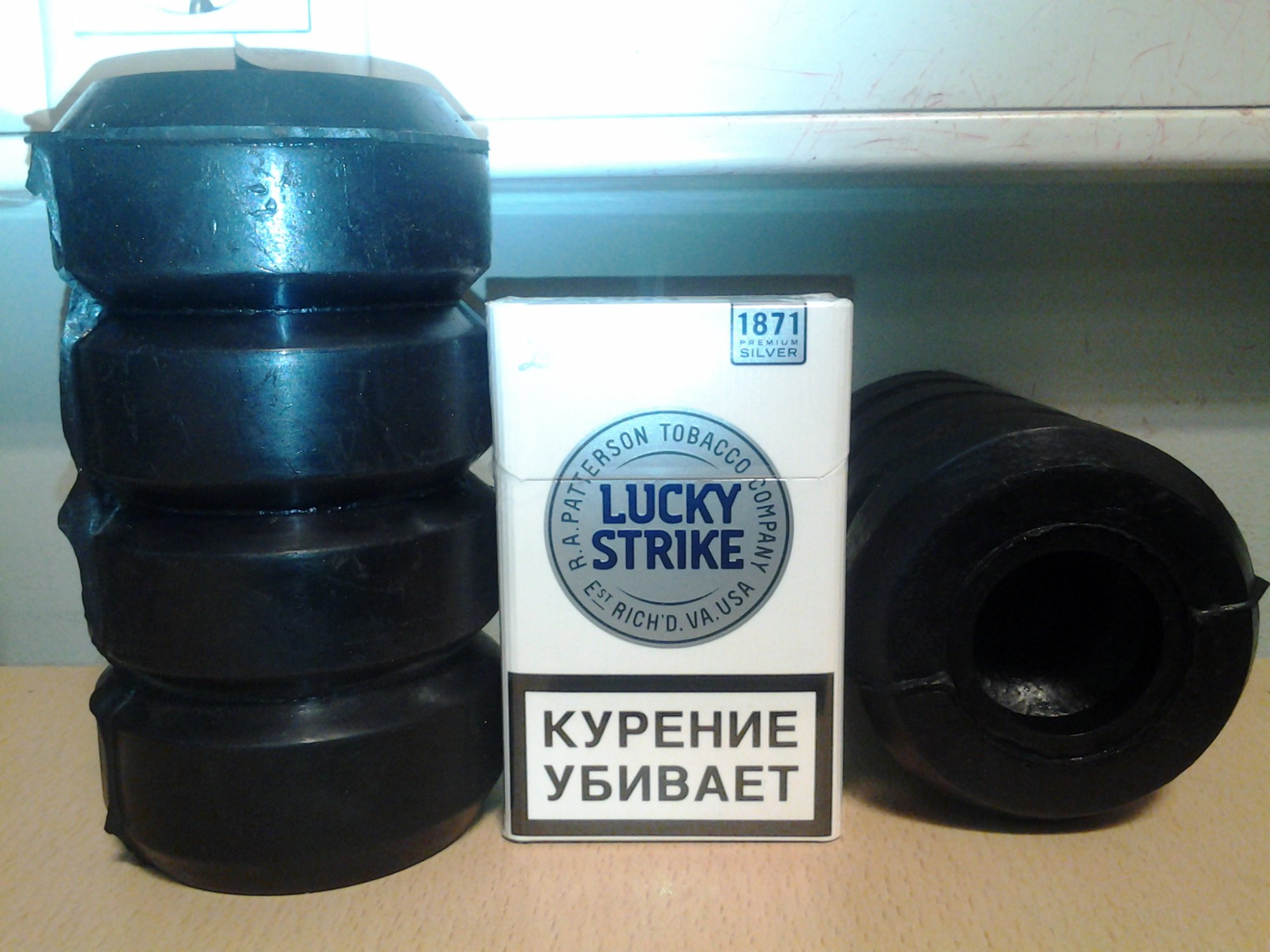

Ага, пока только газелевские в наличии, а хотелось бы МАЗовские, они уже и без проблем лезут в нашу пружину.

Егор2, на днях куплю такие, нашел по 160 рублей, посмотрю что можно придумать

Привезли мазовские отбойники, примерный размер 11,5 х 6.5. Сверху дырка под болт...

А я поставил газелевские, но они брякают об пружины потому, что те немного изогнутые. Возможно мазовские не будут за нее задевать, надо заказывать.

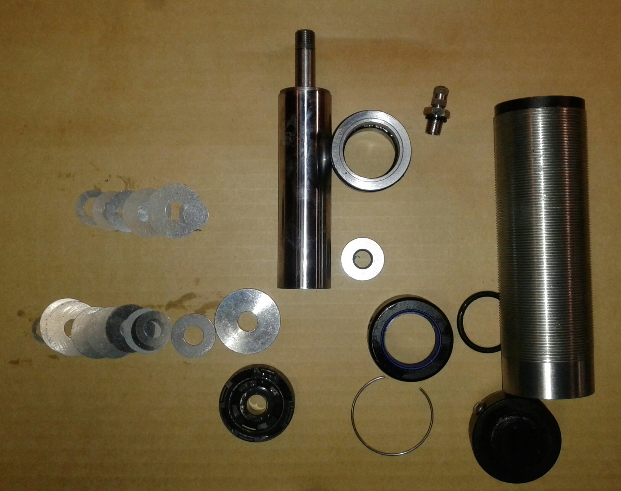

Из любопытства разобрал отбойник на молекулы. Резинки все круглые, думаю можно купить в любом магазине с РТИ. Два сальника тоже думаю должны быть.
А так обычный однотрубный аморт, как я и думал.
