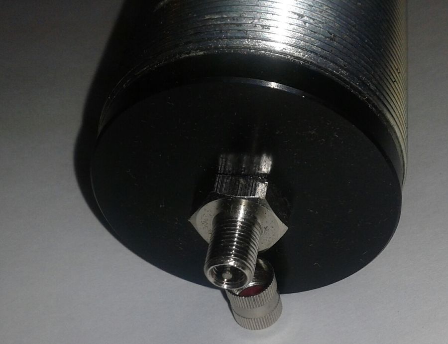

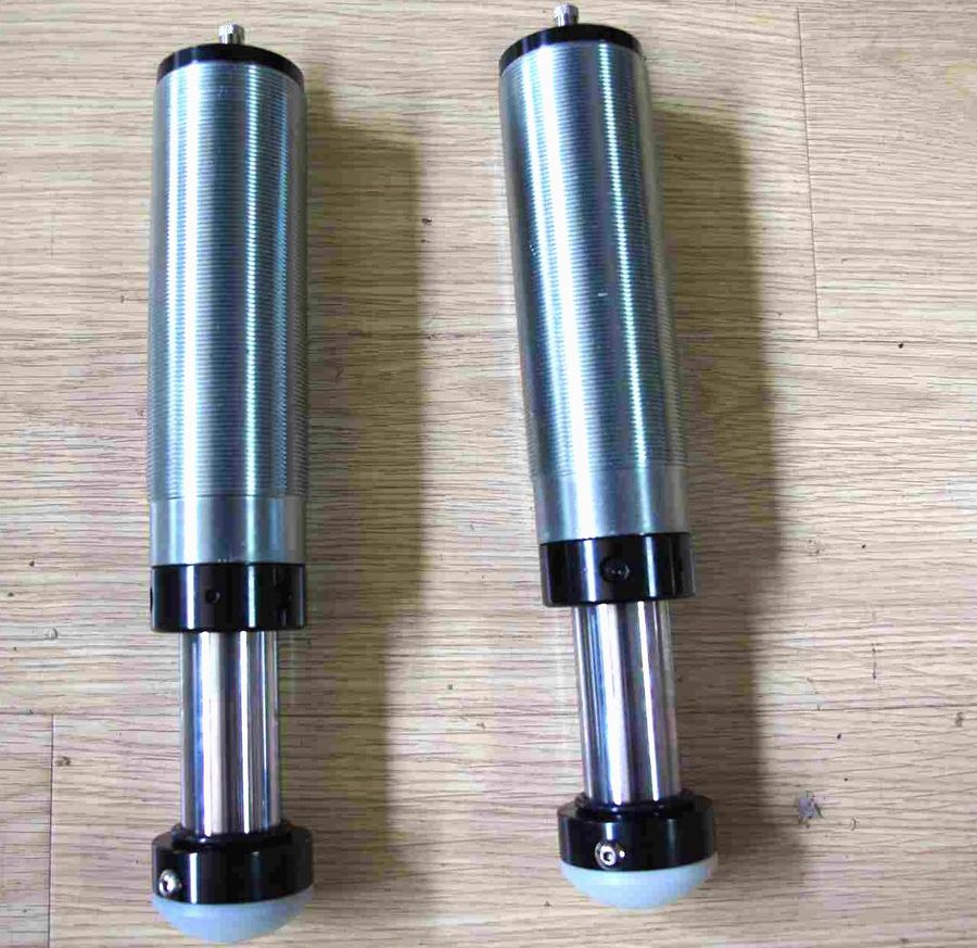

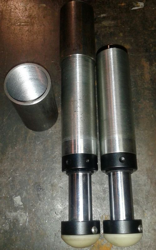

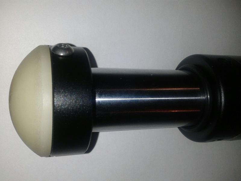

Приехали мои мега-отбойники :)
Ход 64 мм, Ф трубы 2". На протяжении всего тела резьба хз зачем. Конструкция полностью разборная. Сколько в них задули на заводе не знаю, но моего веса не хватает, чтобы их продавить.
20140805_171350_resized.jpg 20140804_110833_resized.jpg 20140804_110847_resized.jpg
Скоро буду внедрять
g r e e n
2,742
655
Если будет действительно будет круто как обещают, то привезу партию. Можно самостоятельно заказать, но вот с пересылкой из-за моря-окияна будут проблемы 100% т.к. эти штуки содержат газ под давлением, соответственно самолет нихт.

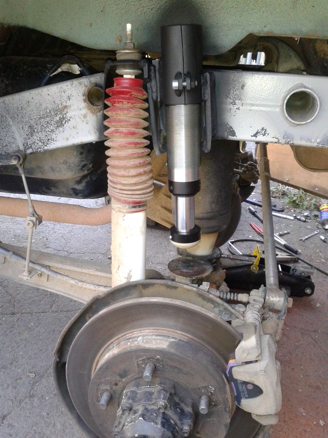

Поставил, как и обещали, они стучат :) Когда капралоновый наконечник касается металла площадки есть такой "бумц". Приятное, пропал резкий ребаунд после проезда неровности. Надо на площадку резинку приклеить и думаю их станет не слышно.
14,094
3,100
Я не понял, а где пружина? )))) Или это фото на промежуточном этапе инсталляции? )))
Ааа, у тебя же там подушка дальше по азимуту )))
А чехольчик от грязи не надо на них натянуть?
14,094
3,100
Да, мечта! Хоть к вам Джимник отправляй на переделку )))) Далеко блин... (((
А на "морду лица" когда будешь их приспосабливать?
