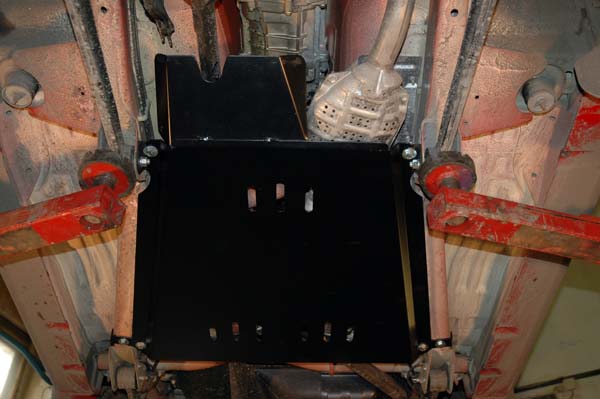

    Re: Защита раздатки.
    У вас такая защита стоит?
    Судя по схеме, не может она быть ниже на 6 см!!!
    Она крепится по идее к раме, а рама у нас ровная!!!
  5. Алексей 89
    31 мар 2006
    531
    ЯНАО
    Стоит вроде бы нормально, как раз к раме прикручена.
    если её утопить в глубь, выше рамы, мне кажется глушитель будет стучать по защите.
    Честно говоря не вижу криминала в установленной защите, лыжи моста всёравно ниже.
    А колея думаю не помеха будет, картер моста ниже явно, так что думаю всё в норме.
  6. Красная Шапочка
    9 июн 2006
    это фото как она должна стоять. а у меня проушины прикручены ушками вверх к болтам кронштейнов рычагов - вот и получилось, что на 6 см перед защиты ниже. уж и не знаю, что теперь делать - ехать к установщикам (кстати, ставила у официального представителя Металлопродукции в Москве - Три АВС) переставлять или так ездить?

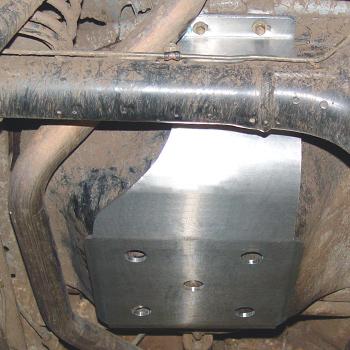

    Себе буду делать из люминия. Милиметров 6, думаю, хватит. Защиту бака тоже заодно новую сделаю. Правда еще не решил сам буду делать или на заказ...
    С железкой связываться не хочется. Сразу вспоминаю недавнюю поездку на Белое море и Карелию, когда Витарки практически каждый вечер снимали защиту бензобаков и правили ее кувалдой ;)

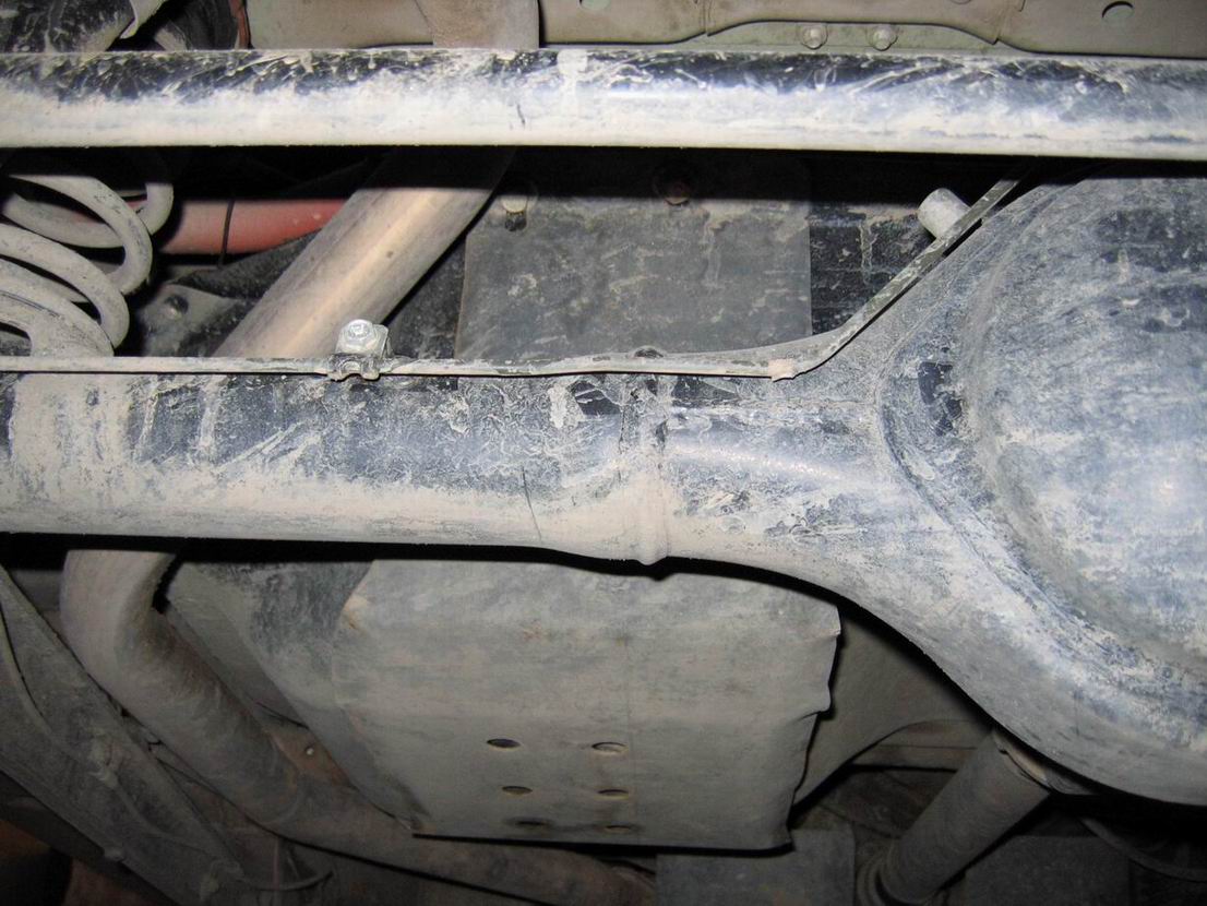

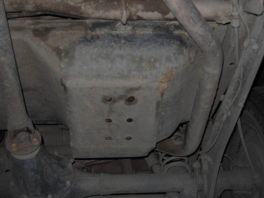

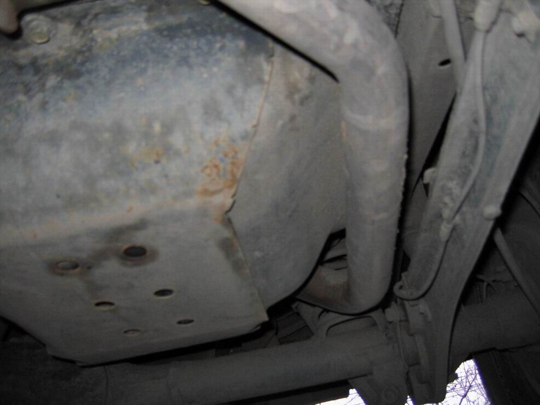

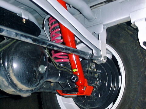

    еще в тему про защиты:
    крепления задних амортизаторов тоже очень уязвимое место
    надо бы тоже что-то подобное колхозить

    Я отрывал один аммо, знаю что это такое. Правда оторвал соскочив попой в ледяную колею.
    Цирк начался позже, когда начал высверливать болт, сначала хотел открутить и с другого аммо болт, чтобы посмотреть сколько же высверливать, в итоге и его оборвал.
    Потом 2 дня вокруг этих оборванцев с бубном плясал, столько слов новых придумал :))
    Так что защита аммо снизу нужна обязательна.

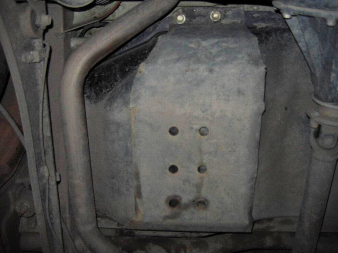

    Защита бензобака копия АПИО
    Вчера в Малайзии подарили мне защиту бака от Апио из 4 мм алюминия. Она цельная. Ни одного клепаного элемента. Не удержался, не могу не передрать, слишком все просто, как все гениальное. Будет из 3-мм стали, окрашенная хамерайтом. Ни одного сварного элемента, только гнутые. Сделаю столько, сколько будет заказов. Цена 1500 рублей. Заказы принимаются без предоплаты, под честное слово. Из алюминия: стоимость алюминия + 1500 рублей. Subject to availability of aluminium, как это по-русски?
    P.S. Кстати, кто сомневается в ее нужности, могу безвозмездно показать, что бывает с баком после поездки на безобидную рыбалку на Мологу, не покатушки.
  18. Zook
    Zook Модератор
    6 фев 2006

    Защиты бензобака готовы
    В пятницу в Твери закончил-таки несколько важных дел:
    1. Поставил ручные хабы AVM 538. Пневматику заделал, кардан включается, ничего не мигает. Проверил на охоте в субботу - работает. А задний привод с пониженной передачей в раскисший подъем ваще дело. Проверял в Дурковском овраге, Егор и Ирина Red Eye, наверное помнят то место (точка 140 на ВР-2007).
    2. Померял место под Optima Yellow Top. Аккумулятор влезает впритык, нужно немного подогнуть заднюю стенку ниши, на которой крепится блок предохранителей. Батарейку подарили друзья на ДР.
    3. Поставил защиту бензобака из 3 мм стали поверх родной защиты. Получилось мощно. Бензобак без защиты выглядел, словно его жевали динозавры. Защита нужна. Алюминиевую защиту (на ней даже остался стикер KUL(Малайзия)-DOHA(Катар)-MOS(Москва) - это она так путешествовала) выставляю на продажу - 3000 рублей. Защиты из стали 3 мм, как у меня - 1500 рублей. Установка 500 рублей. Эстакада не обязательна, но желательна. Крепление на 4 штатных болтах, на которых крепится бензобак.

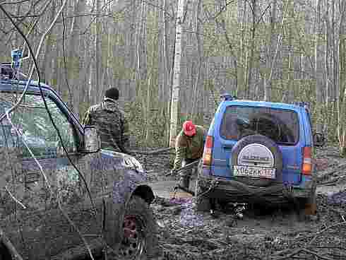

  23. Sprinter
    24 апр 2006
    5.316
    Re: Защита бензобака копия АПИО
    Егор, на выходных доберусь до фотоаппарата чужого, покажу тебе специально, что такое разводилово, а что-нет. У тебя, наверное, машина без ABS, проводов нет. Защиты в основном нужны для нового Джимни, а бензобака и рычагов - для всех. А когда ты торчал в гамнолине на Распутице, что тебя на лебедке было не сдернуть.....
    Посмотри, а что если те жерди, которые из-под тебя вынули, торчали бы из бензобака? Извини за плохое качество фото, но суть-то дороги, где мы затряли, видно. А датчик я оторвал себе тоже по дурости? У меня-то нельзя упрекать в нежелании ехать спокойно, внатяг.
    Защиты нужны. Ты ведь шноркель не зря к себе приделал? А если бы кто сказал: да осторожнее тогда под Можайском надо было ехать, тогда и шноркель был бы не нужен.
