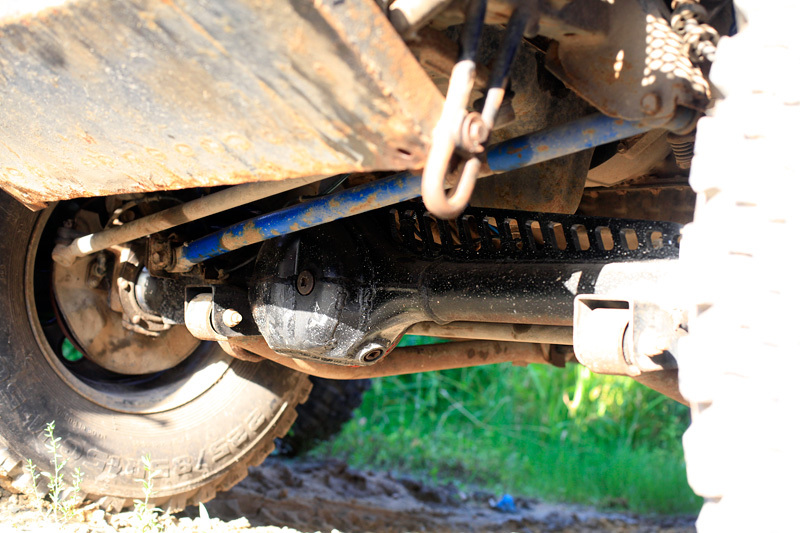

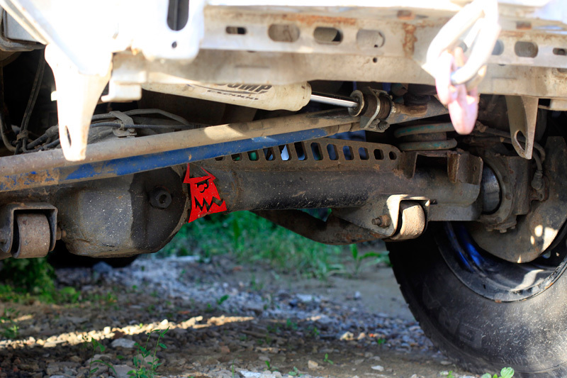

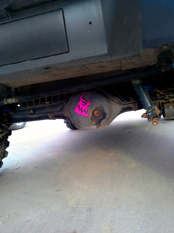

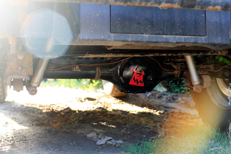

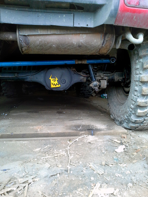

Мы тут в гараже с Дайвером поржали, конечно. Руки чесались написать, то да, труба свободно перемещается в чулке и по звону в повороте можно определить плотность эмульсии в мосту...
Нет, трубы завариваются с обеих сторон - в этом и суть. Вдобавок, никакого зазора нет - они задавливаются в чулок с натягом. Это просто тень такая и фаска под сварку.
С РАФом всё гладко - там коробчатых полостей не должно быть. Их и нет. А форму моста это всё, безусловно, повторяет.
Насчёт косынки на короткую сторону. Короткую сторону ты как погнул? Всё, что я видел - назад, т.е. в плоскости не той, которую будет усиливать косынка. Я сейчас даже думаю, а не пускать ли горизонтально с короткой стороны там небольшое ребро...
Но пока спасает втулка. Она ж в этих сварных местах не остаблена, поэтому держит удар. Ну, пока никто не загнул.
Мостов всего пока таких сделал 19, из них 10 - передние. Пока все делают вид, что прямые.
Так и живём. 8)
