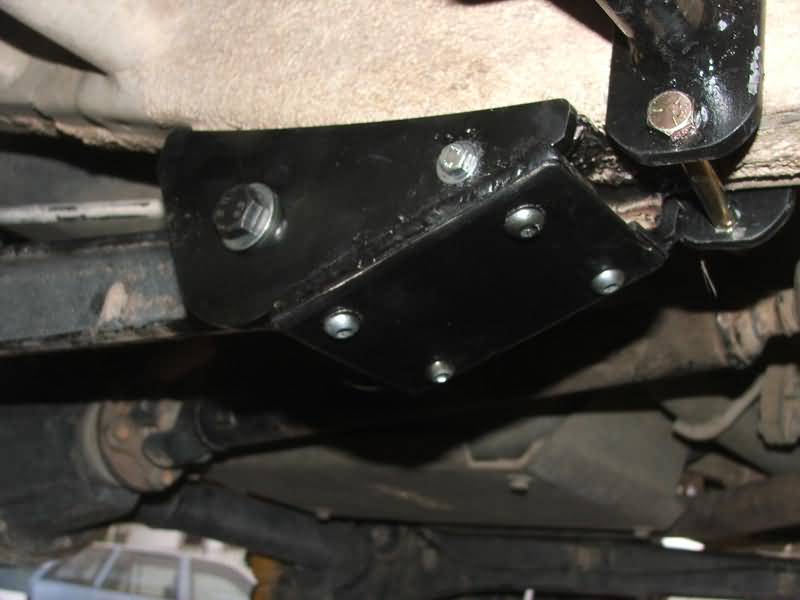

Глупое бесполезное барахло. Пластина на кронштейнах из полоски металла с большущим рычагом. Наши панара и рулевые крепче, чем эти "защиты"
и сдается мне что проще погнуть меж колесную тягу, соскочив мостом с пня, например, чем переднюю. Вообщем не вижу актуальности защиты этого узла, вот если пластик снимать, то имеет смысл прикрыть поперечину рамы.

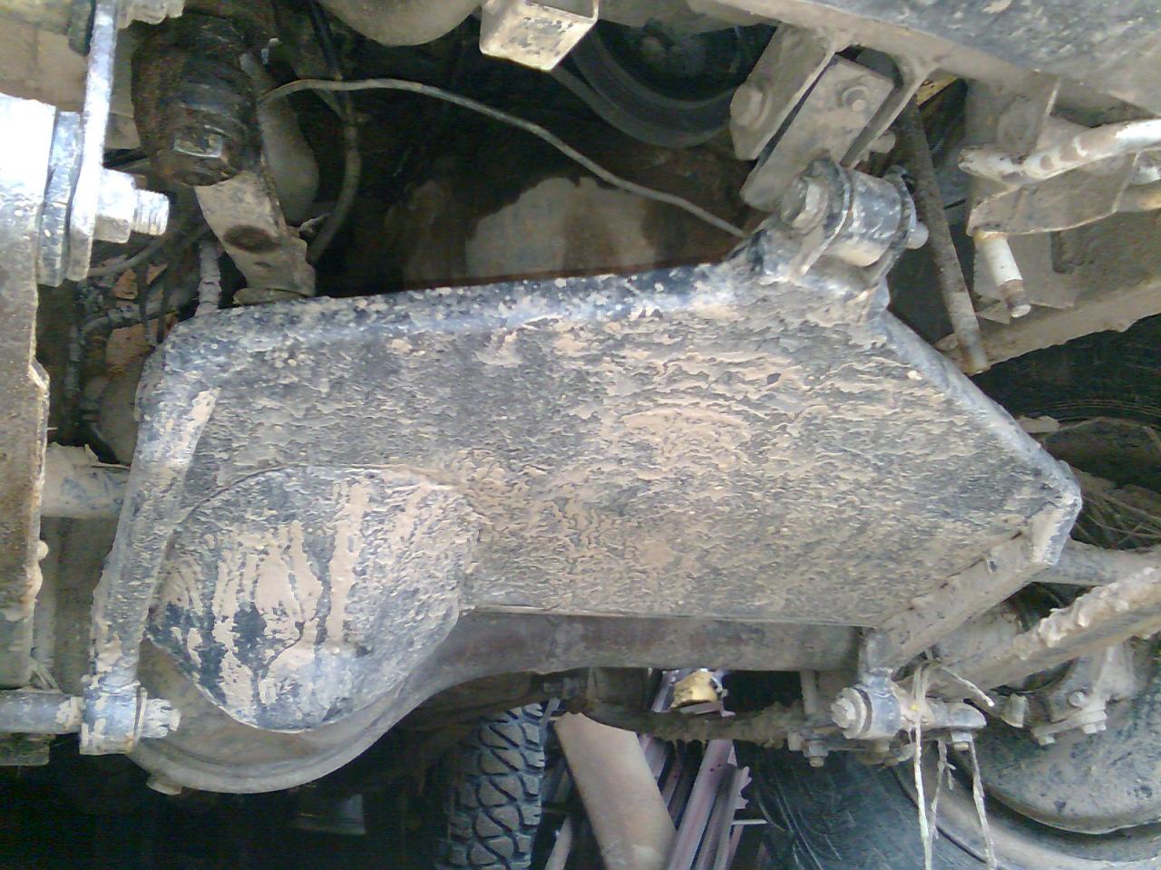

Лучше "плавающей" защиты пока ничего не придумано.
ЗЫ. Рулевая тяга - пруток, тяга Панара - тонкостенная трубка.

Плавающая крепится задними точками к мосту, спереди подвижно к раме. У меня такая:

Такая мне точно не нужна! Это же деталь от танка, валуны до полуметра ходом проезжать. :hilarious:
Да и в Джимнике перед особо не к чему крепить вроде.
и вырывать этим валуном задний мост:thumbsup:
Ответ: Защита Jimny ( раздатки и других нежных мест : мостов, амортизаторов, бака ... )
На пружинной подвеске так просто такую наверно не сделать.

Именно, при больших ходах подвески такое крепление защиты не пойдет. Такая защита для рессорной подвески, где нет продольного смещения.

Тебе, наверно, не нужна, а остальным полезно будет. Выдерживает валуны и пни - по отмеринам видно. Весит кило 2-3. Гланый "+" в том, что в ЛЮБОМ положении моста она всегда закрывает тяги и не крадет просвет.
Добавлено через 4 минуты
Заявление специалиста! Разобрал конструкцию по одной фотке, похвально. К Вашему сведению, конструкция достаточно широко используется на любых подвесках.
ЗЫ. Задний мост у меня на месте и не отрывался пока.
ЗЫ-ЗЫ. Крепление переднее у меня приварено к поперечине рамы. При необходимости (отсутствии сварки) можно и хомутом хорошим сделать. На переднюю опору нагрузки не большие.

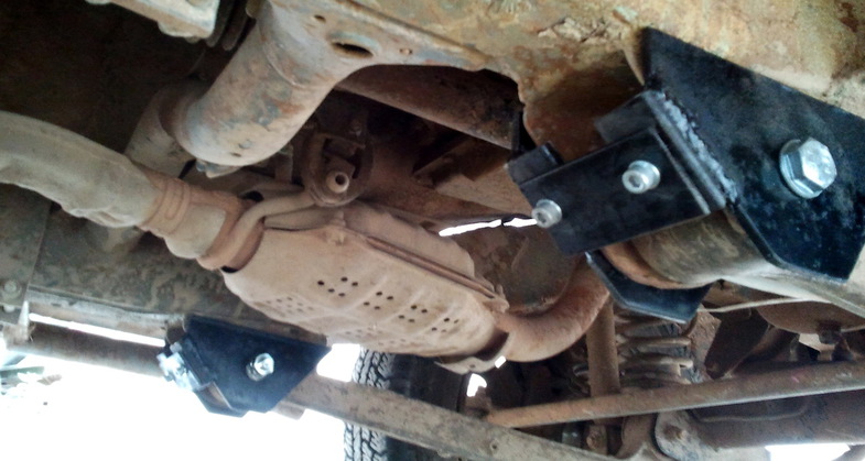

Подскажите, пожалуйста, есть разница защиты раздатки между левым и правым рулем. В автомагазах спрашивал, но никто однозначно ответить не может
Нету
Artrom
9 Декабрь 2007
5,428
1,266
Старая Русса
Не знаю, кривизна сверловки или небольшое различие, у меня защита от Спринтера не встала, пришлось немного крепёжные отверстия рассверливать в овалы. Но позже Рома вроде начал делать овальные отверстия под крепёж, если память не изменяет.

поставил защиту ушей джимки ...тонковата , погнулась уже
вопрос по болтам
прочитав тему понял что м12 длиной 110мм хватит (родные 90мм)
вопрос о прочности ?
я в этом не понимаю но на болтах которые попались мне написано 8.8 - достаточно или надо прочнее
вроде след прочность 10.9

Болты с головки ВАЗ-2106. Шайбы 6мм толщиной. Держут отлично. У меня только передний правый болт раскручивался, когда по камням шайбой скользил. Законтогаил и всё.

Хреново((((( Какжеж вы без них живете?
дык фиаты еще встречаются :)
нашел картинку с 2008 года...обратился к владельцу
жду ответа , но на картинке прочность 8.8
borka13
12 Март 2008
314
IL
Jimny2020
получен ответ
с 2008 и стоят без проблемм
8.8 прочность достаточна
При переезде какого нибудь бревна придется повиснуть пузом на этой защите и креплении порогов.
