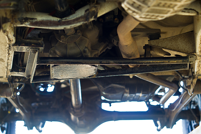

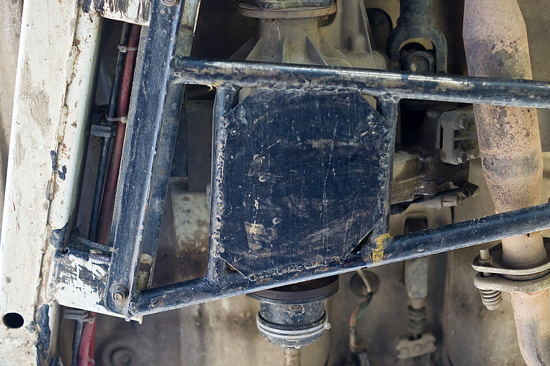

Моя версия защиты раздатки, сделанная как всегда за пару часов в день перед выездом. Во многих местах можно было бы сделать получше, но и так меня устраивает - грязь не собирает, траву под глушителем не копит, и крепче чем листовые защиты. Труба 25, труба 20, уголок 25, и обрезок листа.
Как крепится со стороны там, где узкое крепление? Вы внутрь кронштейна что ли как-то гайки запихали и закрутили? По моему туда не подлезть совсем..
Туда нет большой проблемы подлезть и даже ключ засунуть гайку держать. Но удобнее-планку с 2 приваренными гайками, рукой придерживаешь пока винты наживишь, потом просто закручиваешь.

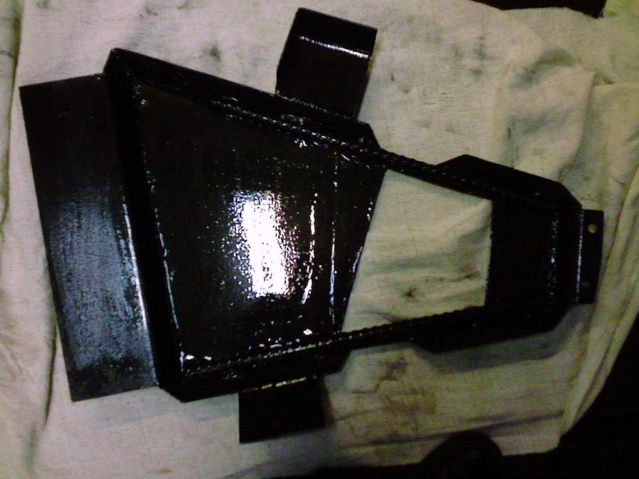

LaCrema, нравится мне ваш вариант. Какой-то он лайтовый, по сравнению с другими, но выглядит очень надежно.
