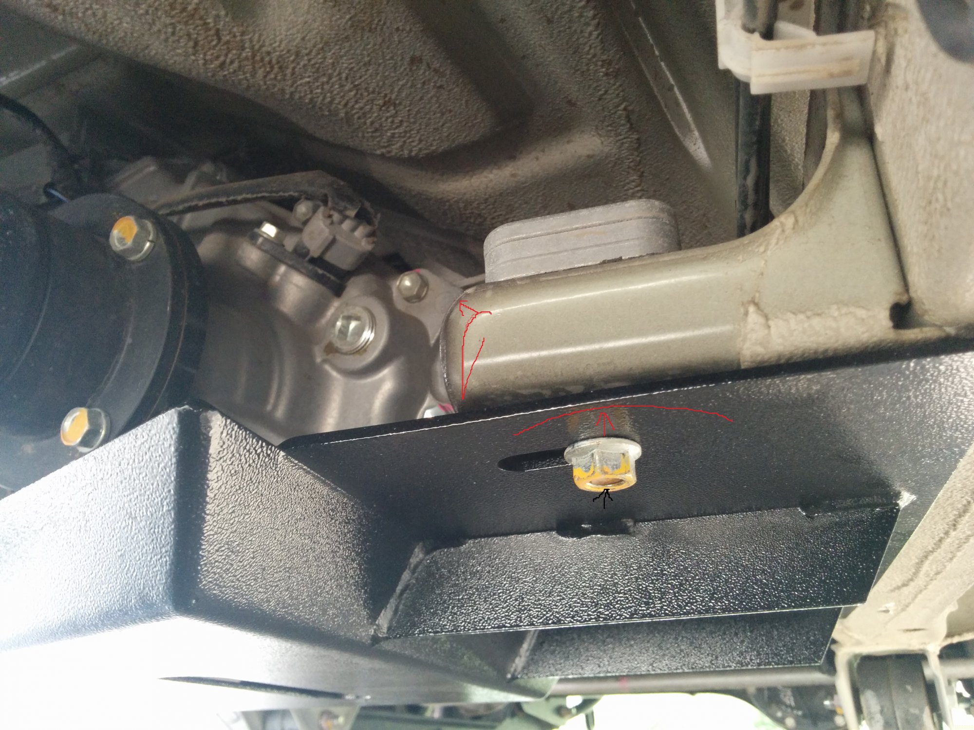

Сегодня стал крепить защиту раздатки от Спринтера http://www.sprinter-lab.ru/catalog.html?item_id=11685
Но как оказалось,она мягко говоря не совсем подходит по креплению. Почему,я не знаю. В месте крепления раздатки к раме у железки изгиб наружу. То есть плоскости нет. Шпилька крепления раздатки короткая.. И гайку накрутить получается на 1\3 всего,что не есть хорошо. При дальнейшем затягивании защиту выгибает вовнутрь. На фото всё видно. Может я что не так делаю?

babilon, тут либо кувалдой на защите плоскость ровнять, но проще подложить шайбу широкую под гайку и закрутить до упора, тогда все плоскости найдут себя. у меня так было. ничего страшного. а в процессе эксплуатации защита каких только форм не принимала: и выпуклых и впухлых и выпокло-вогнутых. Кувалда-наше всё.(с)

Я про то что у кронштейнов подушек на раме по краю идёт бортик такой. Из за него защита и не прилегает плотно к самому кронштейну. На фото этот бортик отметил красным. А то что гайка закручена так мало не страшно?
У всех так. Почему то Спринтер забил на такие мелочи и уже много лет производит такие защиты. А за неимением выбора все покупают.
