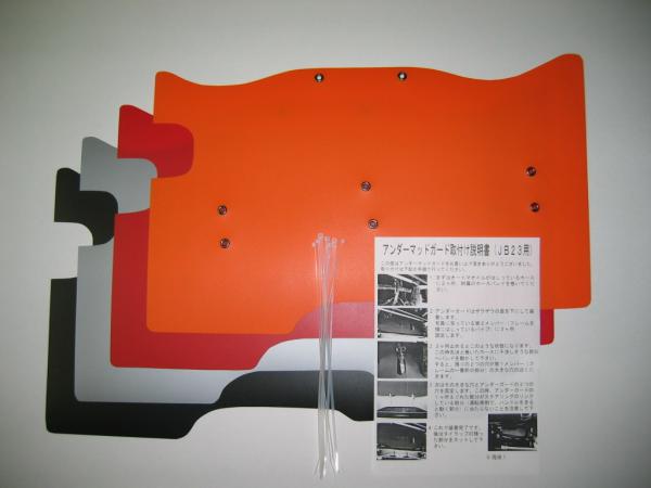

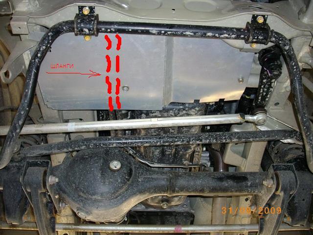

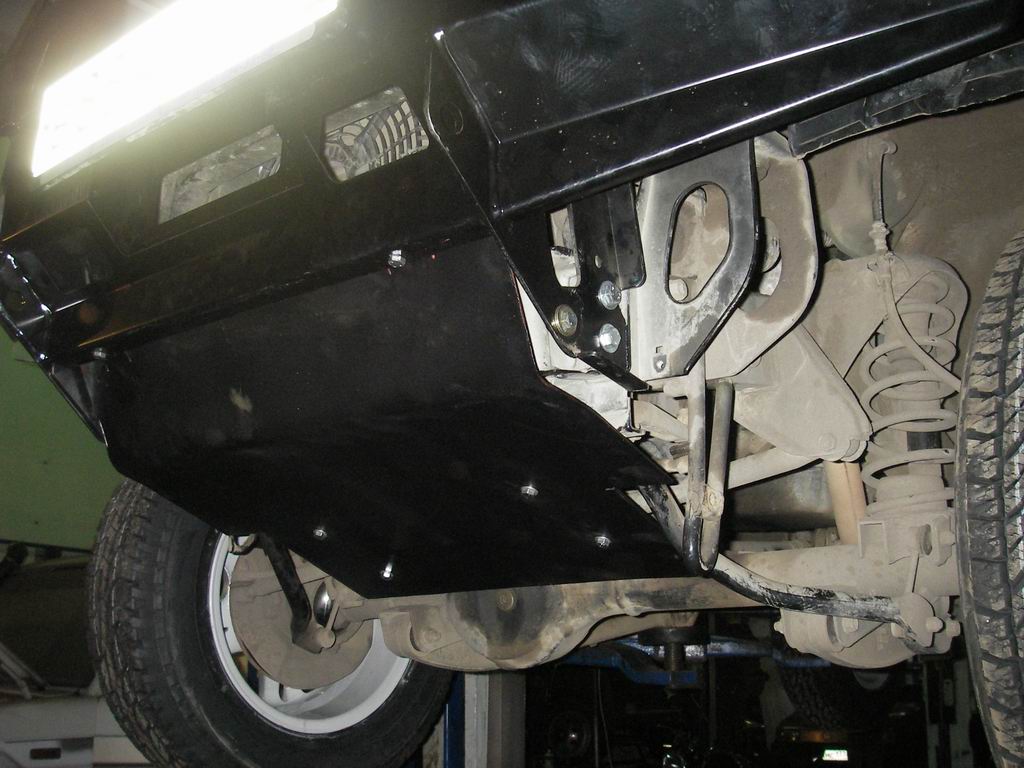

Есть одно местечко. Ставишь машину на подъёмник, на крайний случай на яму, но яма похуже и в передней части, прям под радиатором находишь несколько отверстий с резьбой вроде даже. Вот на них можно маленький кусочек защиты прилепить, тут уже как-то даже чертежи выкладывали, но как из найти не могу сказать. Да там можно тупо картонку приложить и потом из тонкого люминя или пластика гыбкого и прочного сделавть. Ща поищу примерную картинку у себя в кушерях
Последняя фота это уже запрещёнка по нонешним временам. Ромы Спринтера пластина на бампер АРБ. А цветные это пластик из Японии, но блин по такой цене, что узнаешь и не проснёшься потом ))))
