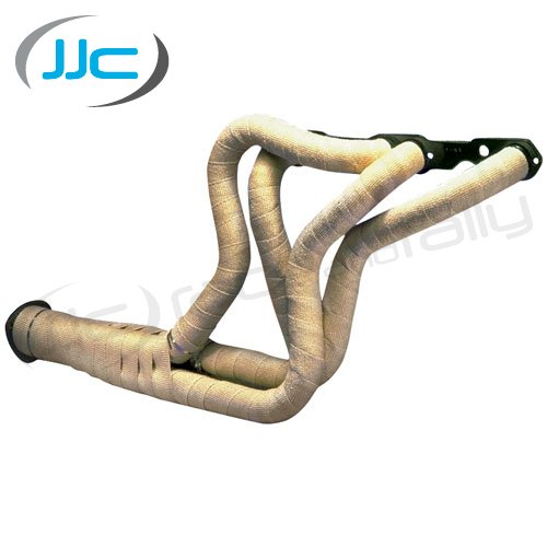

Кто сгорел, зачем сгорел!?
Неужели, действительно, трудно перед установкой защиты обмотать трубу термолентой!?[DOUBLEPOST=1417957746,1416833599][/DOUBLEPOST]
А смысл? У азбеста температура прогорания ниже в разы , чем у термолент. Да и лучше сним совсем не работать , если не собираетесь с опухолями возится.

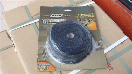

А стекловолокно держит до 350 градусов. Лучше термолентой в два-три слоя намотать. Я то всего в один слой матанул. А там слой всего 1.5мм гдето. На днях намотаю второй слой.
Ленту мотал DEI Titanium, особо долго не выбирал(пишут что дешевые ленты фуфел, поэтому выбрал не самую дешевую)
Знакомый привез из США такую ленту(DEI Titanium) для своих корчей
осталось у него 4 красных и 2 черных рулона
рулон по 15 метров, 5 см ширина, держит до 2500 градусов по фаренгейту (1200по цельсию)
ценник интересный, особенно с нынешним курсом $, но цена в Калининграде - 3000/3500р рулон (можно отправить в регионы + доставка)
надо кому!?

рулона по идее выше крыши хватит - весь глушак незачем мотать - только в районе защиты. Вот только католику как такая "теплоизоляция" - х.з. понравится,или нет
