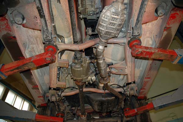

Да я не так давно защиту снимал, так как она билась об эту "Центральную выхлопную трубу"-мой вольный перевод. Часть этой трубы после утолщения (первичный рассеиватель газового потока и катализатор) закрывается внешним полуоткрытым тепловым экраном приваренным к трубе для того что бы не поджигать траву. Так у меня эта сварка сгнила и экран отвалился и бренчал на поддоне. Я его выкинул. Утолщение после него по-моему тоже тепловой экран вокруг основной трубы. У меня он еще не отвалился, но уже корродировал. Конечно самая горячая это базовая труба под экраном. Но джапы предусмотрели тепловые экраны. Правда не предусмотрели нашу соль на дорогах, Наверное лучшее (но дорогое решение) менять все в нашем Петербургском случае. На картинке abcom эти экраны в очень приличном состоянии. Так что пожар ему пока не грозит.:D
Моя стандартная защита закрывает почти все, что у abcom на картинке. Естественно карданы свободны.

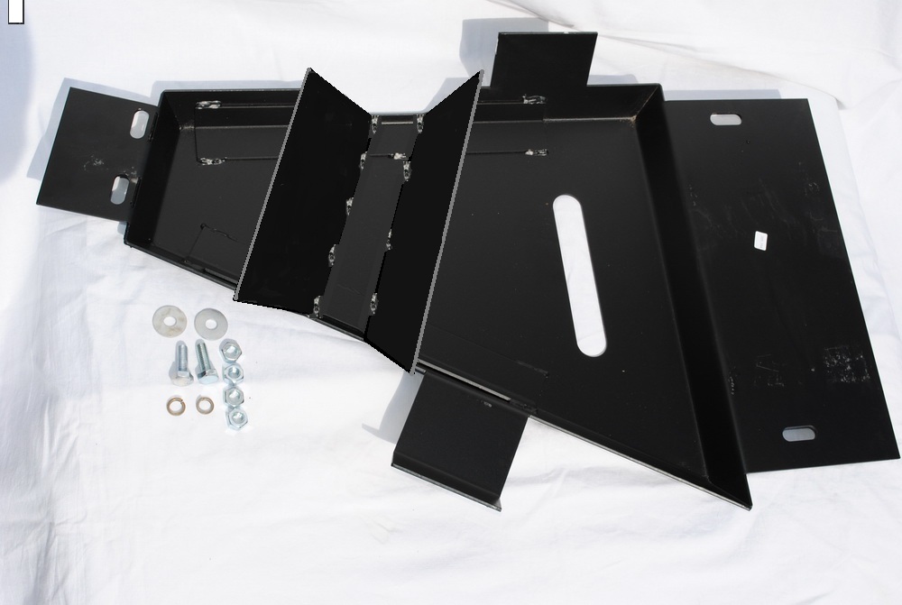

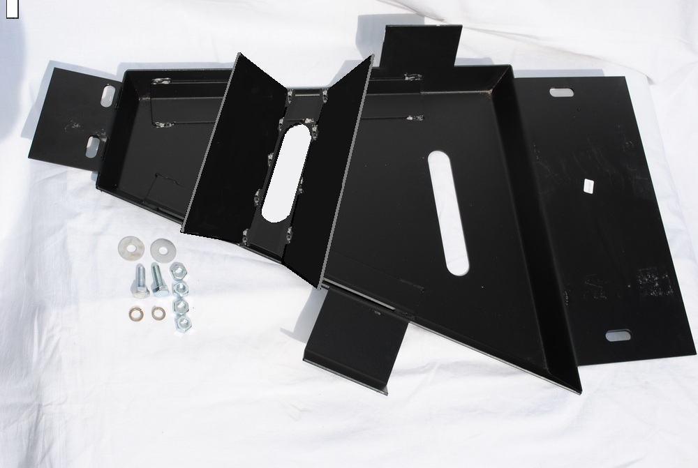

Послушайте, а что если разделить внутреннее пространство на три отсека. Примерно вот так:
Тогда в отсек под трубой если что и попадёт, если что и загорится, так не в тех объёмах, как исли загорится всё содержимое защиты. И раздатка с проводами будет как бы за стальной стенкой?
Ежели что, то смело можете надо-мной смеяться и называть мою мысль бредом. Всё-таки 17 лет в психиатрии даром не проходят :D

...Брежу, да? Да бредиш ! Чтобы огонь не перекинулся в соседний отсек он должен быть герметичным. А так большая дыра как на защите у Zoran под катализатором оптимальный вариант, ну можно еще вдоль приварить арматурину для его защиты от камней и брёвен.
Дя я не против.И даже не спорю :)) Хотя герметичность отсеков, про которые Вы говорите, актуальна только на подводных лодках. В атмосфере огонь ведёт себя полюбому иначе. Сделайте эксперимент: разведите в кастрюле огонь, сверху жестяным листом сымитируйте дно автомобиля. А вокруг кастрюли разложите бумагу. И посмотрите, загорится, или нет.

Ответ: Защита Jimny ( раздатки и других нежных мест : мостов, амортизаторов, бака ... )
Какая лодка, кастрюля и бумага? Одну искорку сквозняком затянет и...смотреть не надо.
Спорить не буду. Спасибо за мнение ;)

А почему не улучшить родные тепловые экраны? Дело этих экранов исключить прямой контакт травы и горячей трубы. Экраны много холоднее трубы, если обеспечить вентиляцию, как в родных и сделано. Вырезать их длиннее и большего радиуса из тонкой нержавейки и на хомутах на трубу. Хомуты тоже бывают из нержавейки. Прослужит долго.
