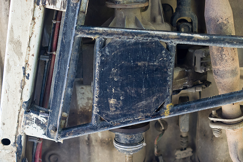

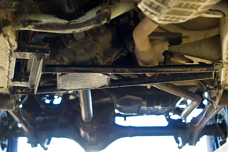

Ответ: Защита Jimny ( раздатки и других нежных мест : мостов, амортизаторов, бака ... )
Моя версия защиты раздатки, сделанная как всегда за пару часов в день перед выездом. Во многих местах можно было бы сделать получше, но и так меня устраивает - грязь не собирает, траву под глушителем не копит, и крепче чем листовые защиты. Труба 25, труба 20, уголок 25, и обрезок листа.
Sprinter
24 Апрель 2006
5,274
1,194
Jimny 2005, АКПП
Моя версия защиты раздатки, сделанная как всегда за пару часов в день перед выездом. Во многих местах можно было бы сделать получше, но и так меня устраивает - грязь не собирает, траву под глушителем не копит, и крепче чем листовые защиты. Труба 25, труба 50, уголок 25, и обрезок листа.
Отличная защита. Главный минус - опора на кронштейны подушки раздатки. При сильном ударе они уйдут внутрь. Выгнуть можно только кувалдой после снятия раздатки. Опора тоже при этом сломается. Но это на жестком бездорожье. Доработай это место, и все будет в идеале.
Так и планировал, но облажался с покупкой трубы - купил мало. Может когда нибудь переделаю. А опора не сломается - она уже сварная стальная ). Теперь если ломаться - то сразу корпус )
