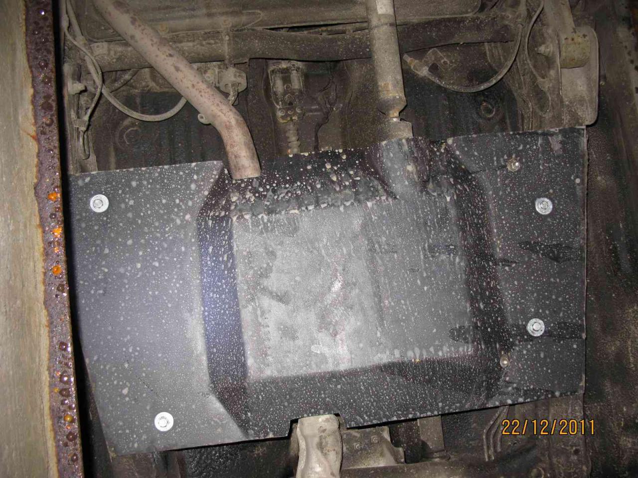

Немного об опыте эксплуатации и конструкторам на размышление.
На фотографии хорошо видно место на защите, куда приходится разъем подключения полного привода.
Даже наличие усилителя на выступе не спасает от того, что при ударе снизу выступ играет до разъема на раздатке и его ломает.

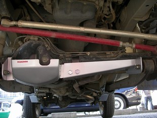

Братья-китайцы продают интересный гаджет, интересно, что скажут многоопытные коллеги о целесообразности установки такой защиты!?

Ответ: интересный гаджет!!!
С передним мостом надо быть аккуратнее. Вся полезность защиты может быть сожрана уменьшением клиренса. Прогрессивное человечество подрезает шишку под редуктором, а не наращивает его. На своей машине я буду обваривать мост сверху. А так - приколько. Я всегда считал, что в мире не существует никакой надежной болт-он защиты моста. Видел у норгов на Арктик-Трофи защитку, но они ее переваривали.

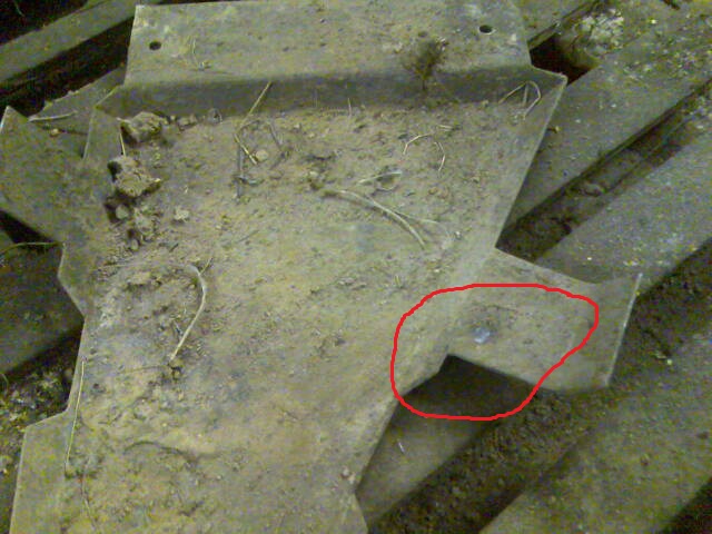

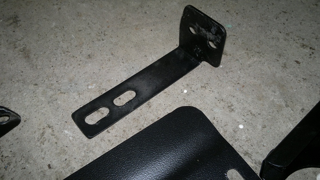

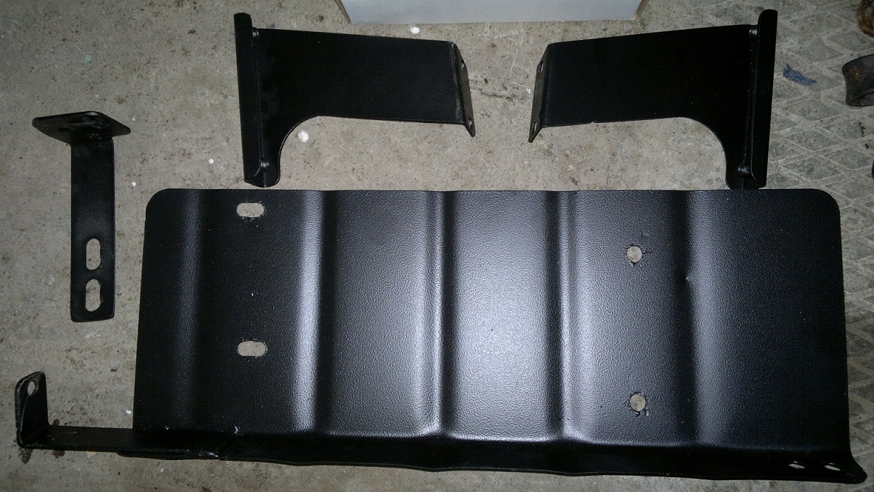

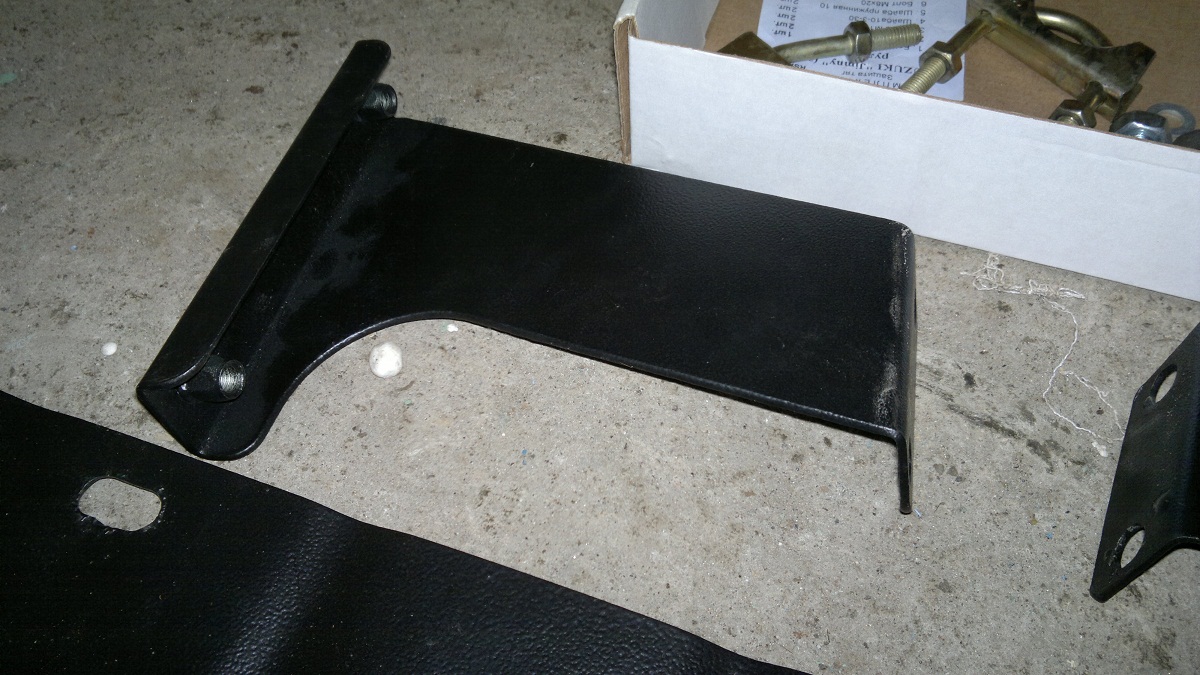

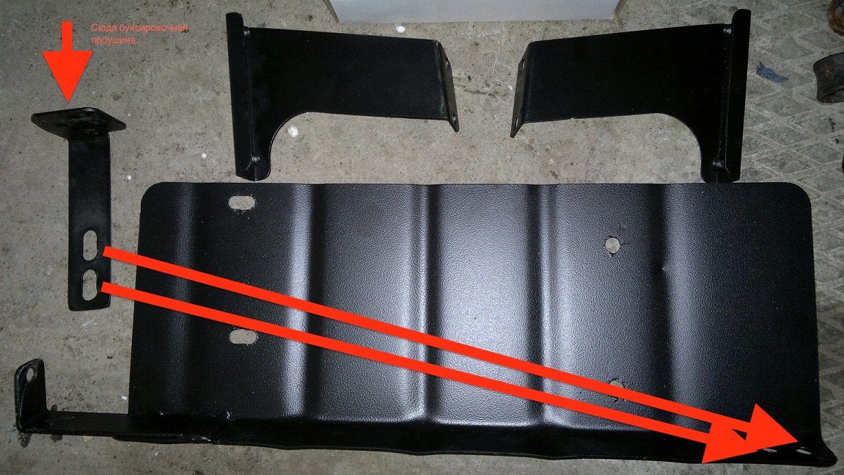

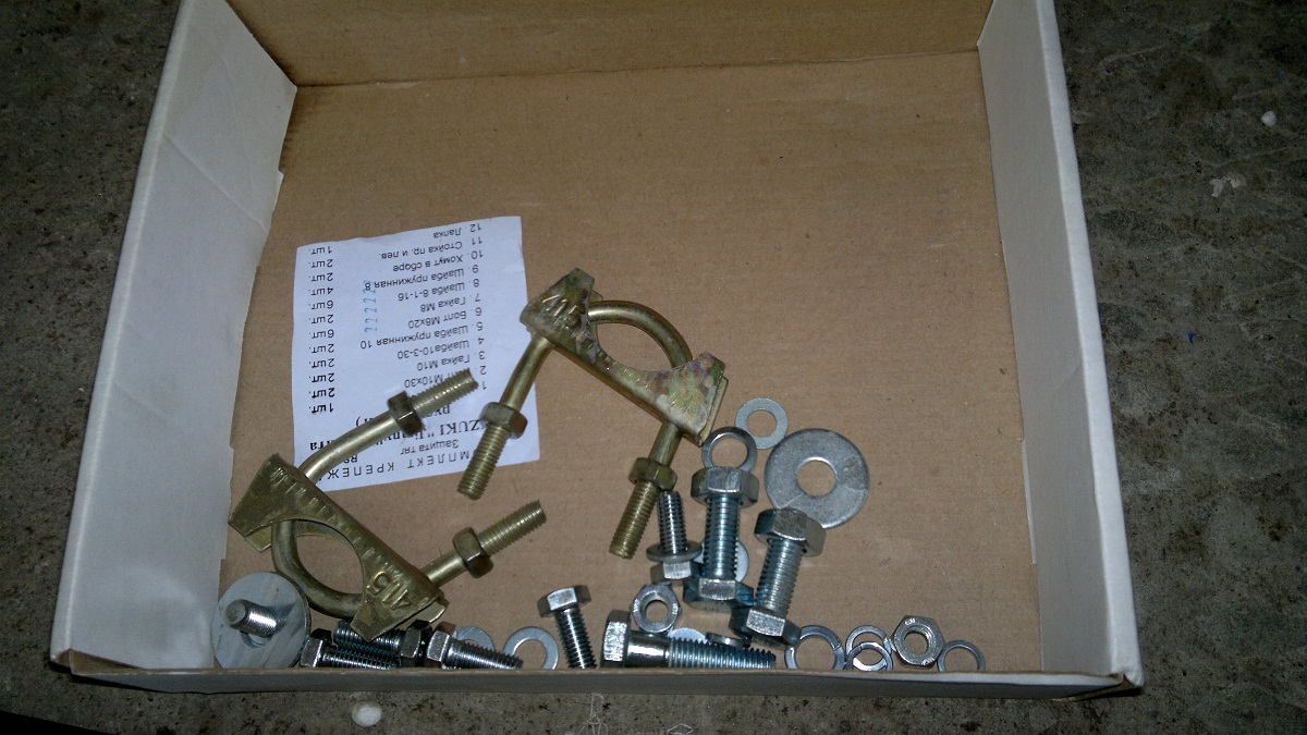

Кто-нибудь ставил такую защиту рулевых тяг. Заказывал на exist.
Попробывал установить, но только так и не понял куда должно ставиться крепление на фото №2.

Ответ: Защита Jimny ( раздатки и других нежных мест : мостов, амортизаторов, бака ... )
Эта хрень должна торчать аналогично той, что слева. К буксировочной проушине прикручивать через большие шайбы из комплекта.
Вот именно. Просто ее не приварили сразу чтобы была возможность регулировки крепления по месту.
Когда будете ставить - попробуйте потом в проушину буксировочный крюк или шакл просунуть - шайбы большие, могут мешаться.
Для городского использования подойдет, а так хлипковата, если на нее приземляться на скорости. Еще защищает передний бампер от отрывания при движении назад, т.е. зацепляешься сначала этой штукой за корягу-пень-камень, а не юбкой бампера. Не совместима с демпфером руля, ибо крепления мешаются.
