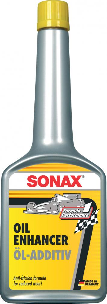

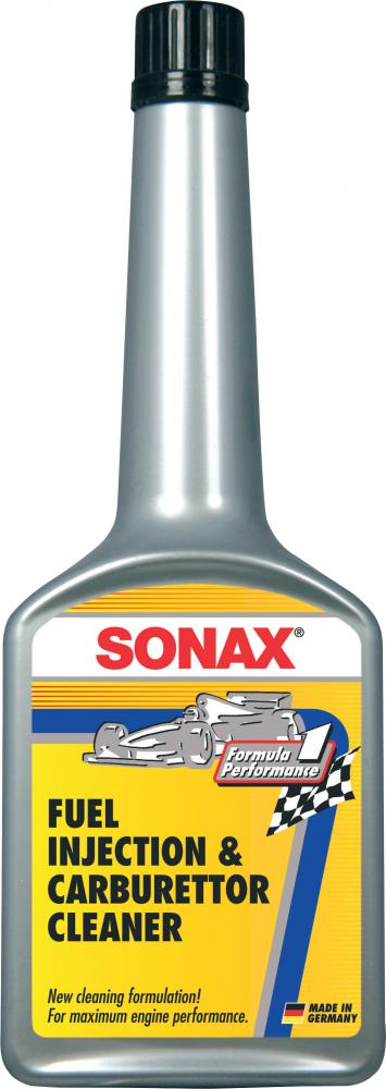

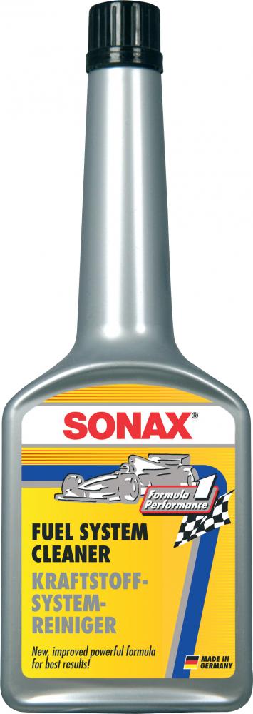

Чего делать то короче?
Можно ничего не делать, если субъективно чувствуется что никак на двигателе не сказывается. Можно заправить А-98, или хотя бы смесью 95 и 98. Естественно и свечи перед этим почистить.
Ну и можно через каждые 5000 км проводить профилактику вот такими средствами (смотри фотки), ну или подобными.
А в остальном алюминиевый движок Splash не умрет сам собой ближайшие 350 тыщ км.
