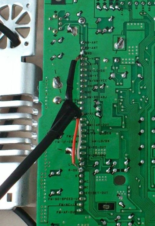

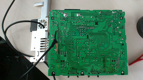

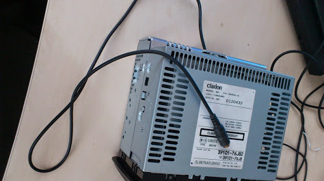

Простой и бюджетный способ сделать AUX на штатной магнитоле. (На drive2.ru поискал по словам "aux clarion")
Работает при подключении к входу источника - mp3-плеера, телефона и т.д. Играет вместо радио, при этом если источник звука не подключен, радио работает в обычном режиме.
Качество воспроизведения просто несравнимо с FM-трасмиттером.
Но если подключить к телефону зарядку при заведенном двигателе, то есть наводки от генератора.
Как выход - делать отдельную розетку, запитанную напрямую от аккумулятора с собственным предохранителем и выключателем.

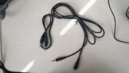

Покупаем 2 провода:
1)3.5 jack - 3.5 jack
2)3.5 jack - 3.5 plug
Отрезаем у второго провода конец с джеком, получаем 3 провода в разрезе - обычно красный - правый канал, белый - левый канал, третий - земля.
На плате правый припаиваем к R-OUT, левый к L-OUT, землю к GND.
Сам провод перед пайкой я пропустил через отверстие для вентилятора.
После сборки получаем такую картину:
Сам провод я вывел внизу под центральной консолью.

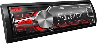

Установил себе вчера бездисковую магнитолу JVC KD-X310BT
http://www.jvc.ru/product.php?id=KD-X310BTE&catid=100120
Очень достойная модель.
Быстро читает флэшки, поддерживает воспроизведение FLAC, есть блютус, 2 RCA, есть поддержка пульта JVC.
