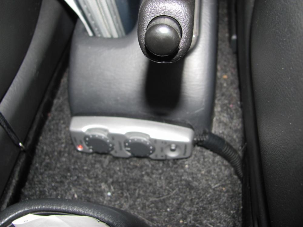

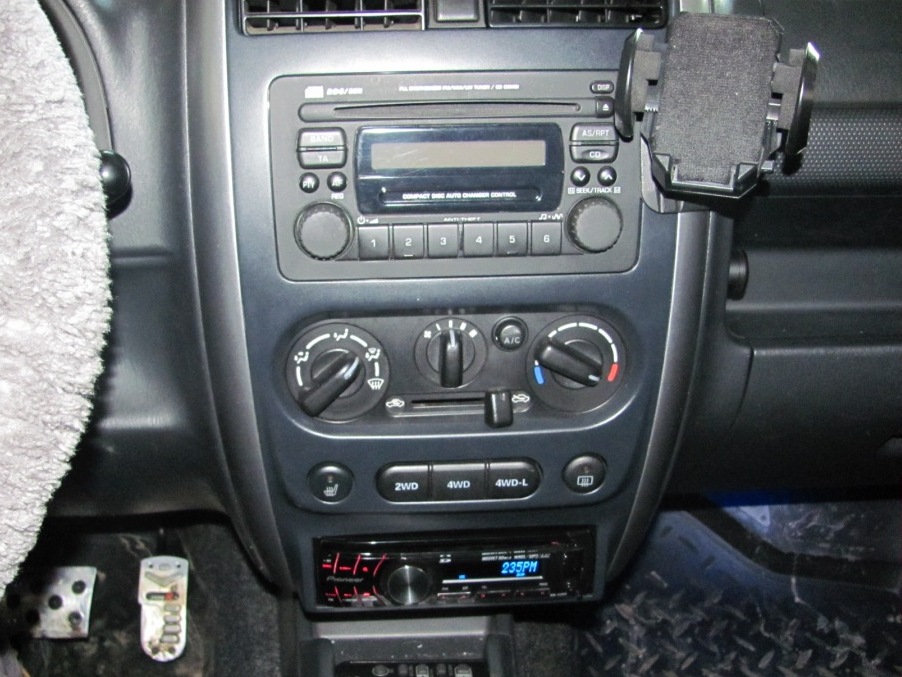

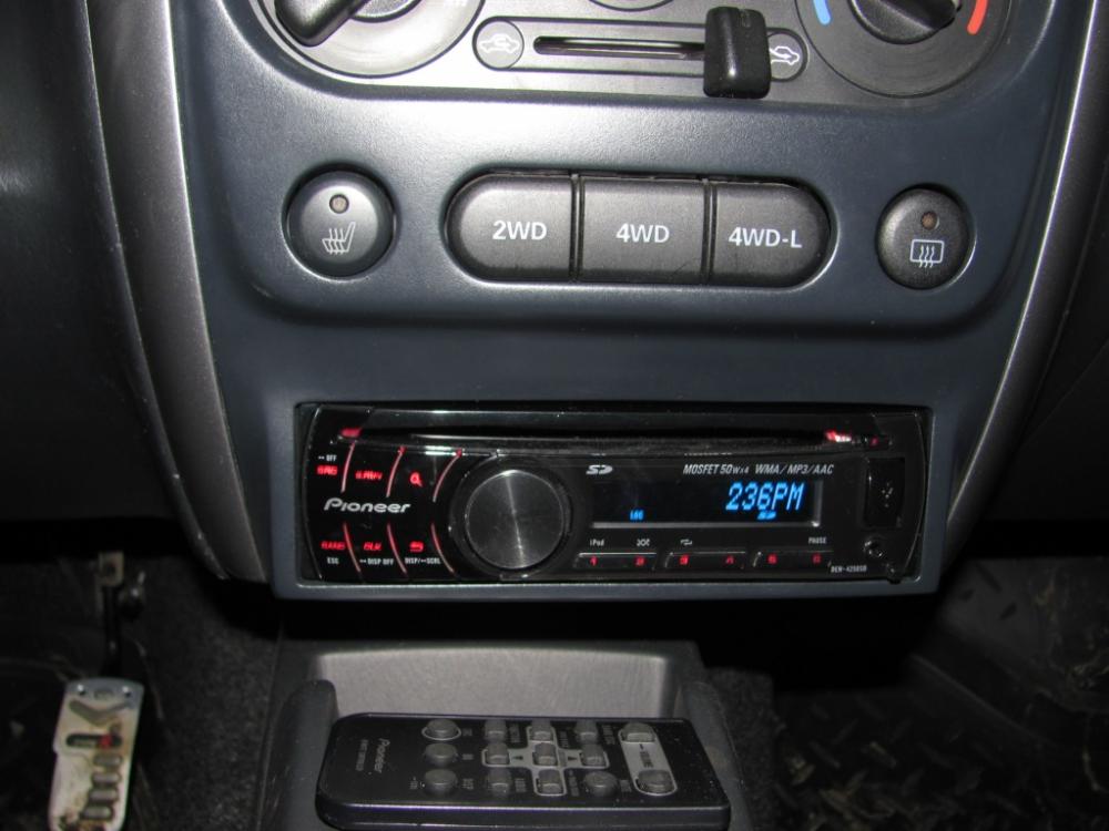

Поскольку штатная магнитола даже при замене акустики играть не хотела, в Джимника была инсталлирована 1 DIN Пионер и активный саб. В связи с отсутствием спроса у вандалов на штатную аппаратуру, и наоборот, спрос на нештатную ( воруют среди бела дня), было принято решение : штатная музыка остается в виде отвлекающего маневра. Дополнительно установлена магнитола вместо пепельницы, все равно никто в семье , да и в машине, не курит. Прикуривать, как гнездо для зарядки телефона, перенесен в перчаточный ящик. Саб установлен под сиденье водителя, там на него никто не наступит. Управление сабом вынесено под ручник. Все компактно и не броско.Может, заинтересует кого.
Работа выполнена своими силами, но условия и руки установщика позволяют)
PS: Вместо съемной панельки на парковке устанавливается заглушка.

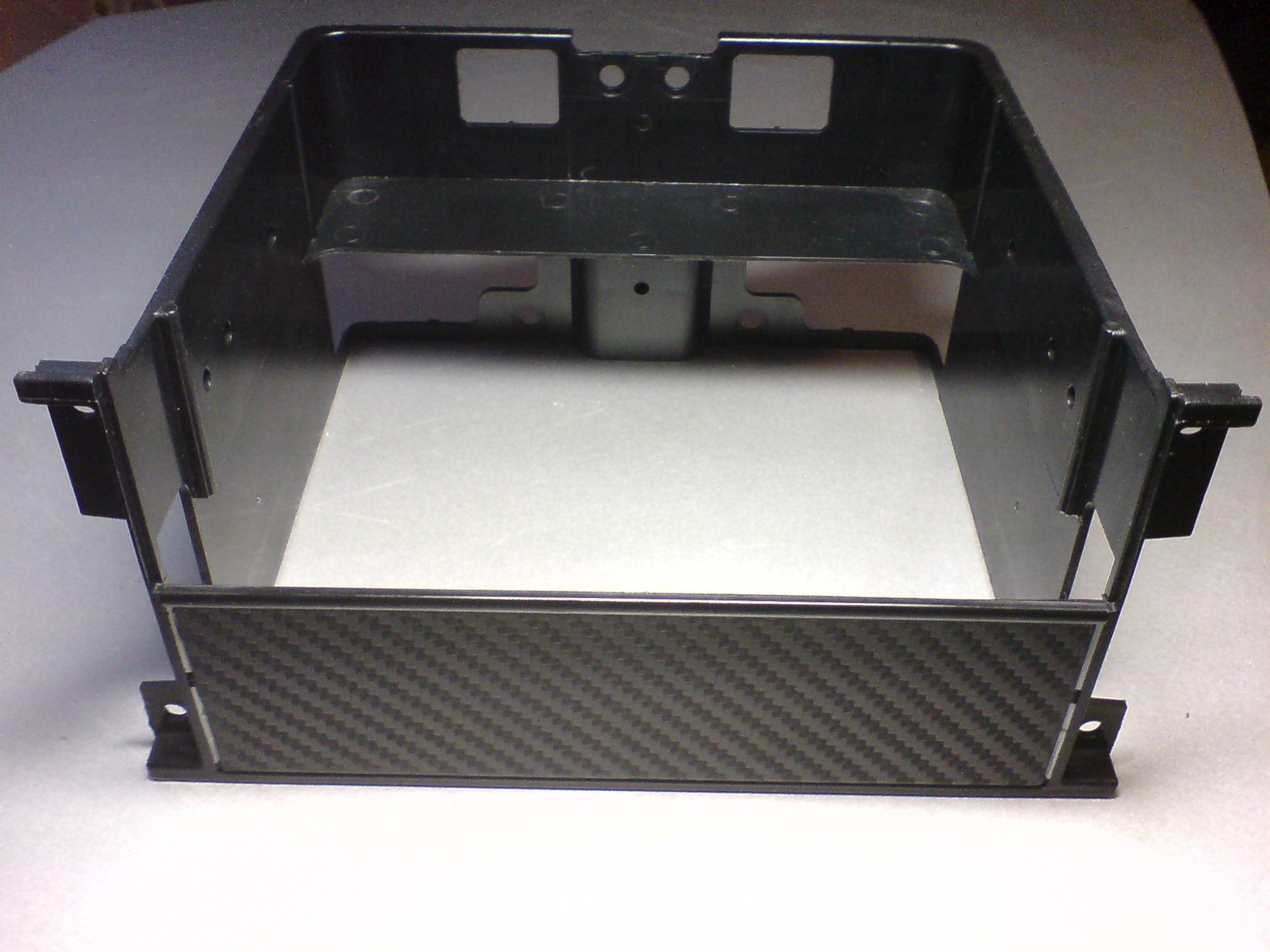

хочу 1 din. Понял что надо купить переднюю лицевую панель у которой углы не закруглены для 2 din (73821-76j10-5pk), полочку 39182-70e51для мелочей вместо заглушки.
Что еще нужно будет? т.е. что подразумевается под "еще одна" случаем не это 39321-54G10 ссылка http://www.suzuki-club.ru/forum/attachment.php?attachmentid=12630&d=1255523633
И что это за комплект монтажный для замены 2 din на 1 din ?
PS: просьба сильно не ругать, просто прошу помощи
14,094
Ответ: Вопрос по магнитоле 2 DIN
естественно! вы, что, не очень внимательно смотрели следующую картинку? :)
Приглядитесь внимательней, тут же видно, что 5 - это основной каркас и на него можно повесить вместе с однодиновым прибором или затычку 10, или полку 11, или под часы с миникарманом 13.
Ну вот как-то так ;)

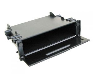

Интересно, а кто нибудь пробовал ставить вот такую полочку с крышечкой (чтоб не выпадали предметы). Подходит ли она.
По описанию предназначена для а/м nissan, mitsubishi, subaru, toyota.
Маркировка INTRO RUN-N08

А это чудо из Экзиста (или т.п.) или можно где-то без хлопот купить? Спасибо.
Сергей.
Эта полочка из а/м mitsubishi pajero (montero) sport, но только предыдущего поколения (их выпуск закончился в 2008 или 2009 году, точно не знаю). А мне досталась так: у товарища такая машина, и он поставил себе 2 din, в итоге полочку ему пришлось демонтировать. Ну а у меня мысль: а вдруг подойдет, вот и взял попробовать. И о чудо. Пришлось проставляться...
Думаю в экзисте можно заказать или в интернете. Введите в поиск яндекса: INTRO RUN-N08
