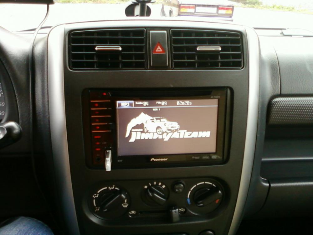

Всё ещё про рамку
Сёдня только вот это:
Просто уже в собранном виде :)
Плюс ещё инфо, может пригодится кому. Лично я запарился прикуриватель вынимать, как мартышка и очки (примерно :)
В результате пихания отвёртки в ниже нарисованные места удалосьтаки его снять.
Пихать отвёрткой и одновременно толкать железную часть наружу, упираясь рукой в разъёмы, потом и пластмассовое кольцо вынимается.
Собирать в обратном порядке, соответственно.

14,096
Ответ: Опять про рамку, сборка-разборка
Установил в черновике :)
надо ещё подобрать какую нибудь тонкую рамочку для полного удовольствия, но уже и так луче стало. (Телефоном щёлкнул в потёмках.)
Было:
стало:

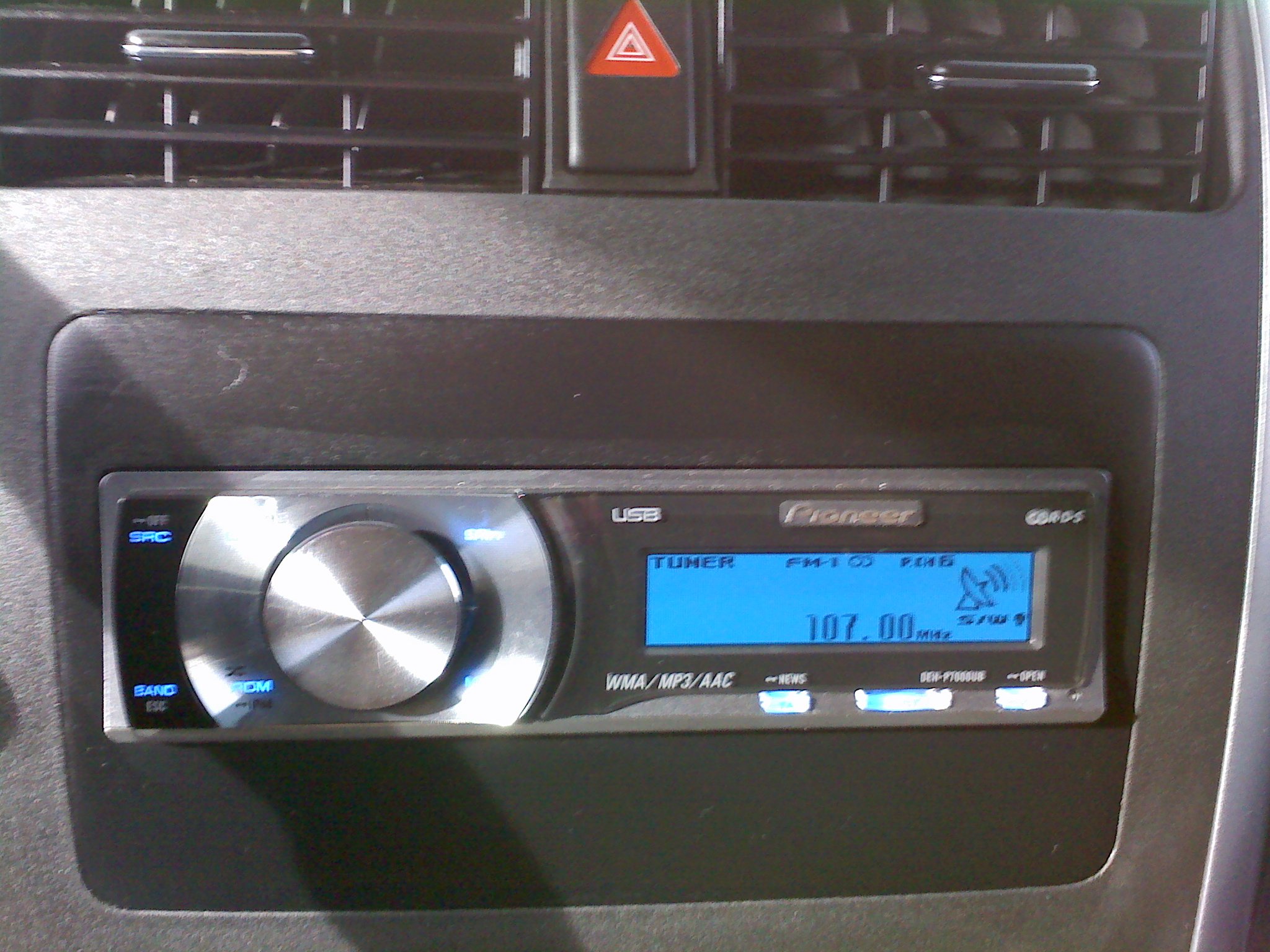

Ответ: Апгрейд штатной музыки до MP3
Так монтажный комплект для замены 2-диновой на 1-но диновую никто не заказывал? 99KIT-81A00-CS1
Я заказывал, читай тему про карбон-консоль пост 4, в комплекте три позиции: сама консоль (вот abcom про неё фотоотчетище сделал, респект), полочка для мелочевки и кронштейн на один дин, пластиковый из говнопластмассы. Если ставить 2DIN-магнитолу, то последние две позиции не нужны.
Василий_K
2 Май 2008
142
Нижний Новгород
Suzuki Jimny, 2007, зеленый
Я думал что в комплекте переходная рамка, а не целая консоль. В exist'е его раз 5 пробовал заказывать - но поставщик почемуто заказ снимал. Про карбон-консоль ветку читал, но так и не понял: если однодиновую магнитолу ставить, то этот говнопластмассовый кронштейн нужен али нет? Или без него полочка не встанет?
нет никакой переходной рамки - есть консоль с другой формой большого отверстия под магнитолу
если хочешь один дин - купи консоль и полочку,она встанет на родной кронштейн, если полочка не нужна, купи говнокронштейн, 1-дин у него заглушка
если хочешь два дин - купи только консоль, новую магнитолу поставишь на металлический кронштейн от родной магнитолы
если не нужна магнитола - ставишь консоль, говнокронштейн и полочку - это и есть целый кит

Василий_K
2 Май 2008
142
Нижний Новгород
Вот, сделал все как советовал Зузукер. Получилось отлично, никаких зазоров - все встало как тут и было. :thumbsup: За качество фото сорри
