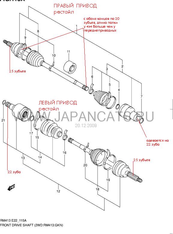

    Если кому надо параметры:
    Общая длина: 139 мм
    Длина: 75 мм
    Диаметр прокладки: 49 мм
    внутр. зубч. соединение (колеса): 28
    внешн. зубч. соединение (колесо): 25
    Внешняя резьба: 18 X 1,5 мм
    Число зубцов кольца ABS: 43
    [​IMG]
  18. Дмитр
    26 дек 2006
    4.379
    Щелково
    icecreamovich, ты как-будто этого не прочитал. У всех рестайлов наружние гранаты одинаковые (про дизель не скажу, не держал). Палка соединяющая две гранаты у 4х4 длиннее. http://www.suzuki-club.ru/forum/showpost.php?p=403176&postcount=41
    Ты ошибся в одной цифре, не 28, а 20.

  19. icecreamovich
    2 дек 2009
    Ответ: Помогите, захрустел левый шрус!
    Да нет, как раз не ошибся. Данные с JAPANPARTS
    http://db.japanparts.it/cat_japan/r... Ricerca per Codice JapanParts : 44101-86G00
    Да и сам лично полностью разбирал шрус и просчитывал наружные и внутренние зубья.

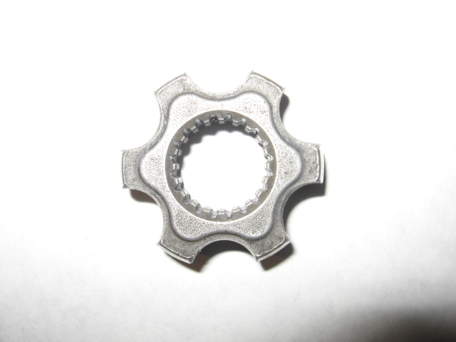

  21. Дмитр
    26 дек 2006
    4.379
    Щелково
    Внутренняя обойма наружной гранаты рестайла. Считаем зубы.
      Размер файла:
      72,5 КБ
      858
  22. Дмитр
    26 дек 2006
    4.379
    Щелково
    icecreamovich, этими словами ты хочешь сказать что у 413 и 415 разные наружные гранаты.
    В тоже время JAPANPARTS, которому ты так доверяешь (число зубьев), на странице на которую ты ссылаешся http://db.japanparts.it/cat_japan/r... Ricerca per Codice JapanParts : 44101-86G00 рекомендует одну и ту же гранату на все рестайлы кроме дизеля. Где правда?
    Я положил рядом 3 привода в сборе (2WDMT, 2WDAT, 4WDMT). На мой взгляд отличие наружных гранат всеже есть. У 1,5л пыльник другой формы и корпус в районе кольца ABS непринципиально оличается. Все остальное (габариты и присоединительные параметры) на мой взгляд одинаковое. Внутрь каждого из них я сейчас не полез, уж извините.

  31. Дмитр
    26 дек 2006
    4.379
    Щелково
    Да нет же, это я вас всех обманываю. JAPANPARTS говорит правду что у всех рестайлов кроме дизеля 28 зубьев, icecreamovich тоже 28 насчитал, а я вам фото http://www.suzuki-club.ru/forum/showpost.php?p=588075&postcount=20
    на котором каждый может посчитать, наверное от велосипеда подсунул.
