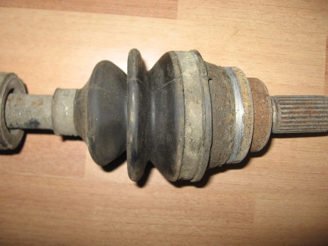

Выбивать вал надо не снимая привод с машины. На вал крепится типа обжимки, по ней и стучать. Если никто туда какое-нибудь неправильное стопорное кольцо не впендюрил, то снимется. Бывало тяжко, но болгаркой еще не пользовался не на ОКЕ, не на Игнисе. Как отстыковался вал, тогда уже гайку откручивать.
К сожалению таким методом не получилось вынуть полуось из ШРУСа:(
Зажимал полуось газовым ключом, бил по ключу тяжелым молотком, заламывал ломом за тягу поперечной устойчивости (или как ее там, стальной пруток спереди идет и в рычаги крепится). Пришлось гнать на СТО, там снимали полностью привод и со стороны внутреннего шруса натягивали пыльники от ОКИ. Пыльники от ОКИ маловаты и всего 2 гофры, против 3-х у родных пыльников. Может есть код для экзиста от недорогого пыльника, подходящего по размерам на наш шрус? Внешний посадочный диаметр пыльника около 70мм, внутренний около 20мм.
P.S. Машина Chevrolet Cruze HR51S, 4WD.

А 78мм не многовато для посадочного диаметра на шрус? Я намерял около 70мм. У оки и того меньше - примерно 68мм.

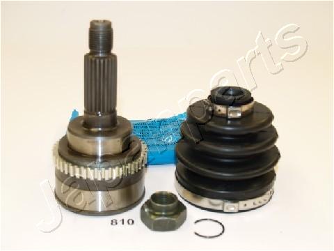

Народ, подскажите... вот если это купить "HDK SU-17-A43 ШРУС внешний с кольцом ABS"
2100 р за шт.. левый и правый одинаковые?? и это внешний... внутренний нужно тоже менять ?? и что вообще помимо этого нужно заказать??

Левый и правый внешние одинаковые, внутренние разные. В комплекте всё что надо идет.
Номерами запчастей я не владею. По-моему ты читал тему невнимательно.
В описании HDK SU-17-A43 тебя всё устраивает? http://www.asia.vl.ru/product_1200.html

Вчера заказали на Экзисте аналоги внешних шрусов для Игнис 2005 года механика Loebro 303884. За два шруса заплатили 6000 руб. Заказывали по телефону, так как у них на сайте не всегда верная инфа о наличии. Так что не ленитесь звонить!

Отчитываемся. Шрусы встали отлично. Ездим. Да здравствует интернет и телефон! Не ленитесь прозванивать магазины в поисках запчастей!

Был куплен Loebro 303884 на игнис рестаил венгр 1.3 вчера заменили. всё отлично)) спасибо Дмитру и Анастасии )))

Шрус внешний??? если да бери вон как я писал выше... подошел без проблем на экзисте барл за 4 000 р 5 дней срок поставки!

Подошел ШРУС
MAPCO 1627/5
Внутренние шлицы 20
Внешние-23
Несьемный ШРУС, как родной, так и MAPCO

Спасибо Дмитру, растолковал что и как, но у меня действительно промежуточный вал (между шрусами) имеет с обоих сторон по 28 зубьев. Более того, приехав к родственникам и "покопавшись" среди запчастей б.у. которые отдал предыдущий владелец, я обнаружил правый привод! Обследовав я обнаружил, что внутренний шр. изношен, я не додумавшись посчитать зубы - выбросил. Приехав в Москву и рассмотрев "палку" с внешним шр. я удивился увидав 29 зубьев! Даже сравнивал с тем что на машине - один в один! тока зубы и диаметр разные. Вот я и запутался...
