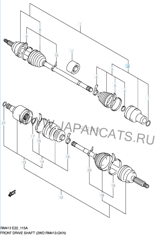

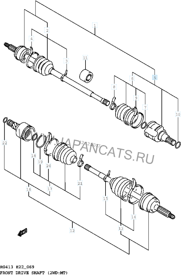

Однако, при поиске шруса я немного растерялся изза визуального сходства картинок в каталоге.
Есть два разных кода:
1. 1.png - 4411485E10 и 2. 2.png - 4411780G00
В каталоге визуально схемы для них идентичны, но отличие в кодах:
1. 1.1.png - код: RM413 E22_115A и . 2. 2.1.png - код: RG413 E22_069
Несмотря на то, что схема меня вводит в заблуждение я догадываюсь, что они различны и мне, на дорестайл, подойдет только второй - 4411780G00 ( RG413 E22_069 ) или есть какой то подвох?

Да уж какое там визуальное сходство во внутреннем правом ШРУСе. Я бы сказал ничего общего.
Первый одевается на промвал своими внутренними шлицами. Второй сам имеет вал с наружными шлицами который вставляется в дырку в коробке.
заглянули под авто, люфт правого внутреннего шруса есть, резинка мокрая.
Из чего сделали вывод что нужно менять правый внутренний шрус?
Люфт двух сопрягаемых деталей возможен по причине износа либо одной из них, либо обоих вместе.
Одна сопрягаемая поверхность это шейка вала ШРУСа. Вторая это корпус дифа в коробке. Если конечно сам диф не болтается в коробке.
