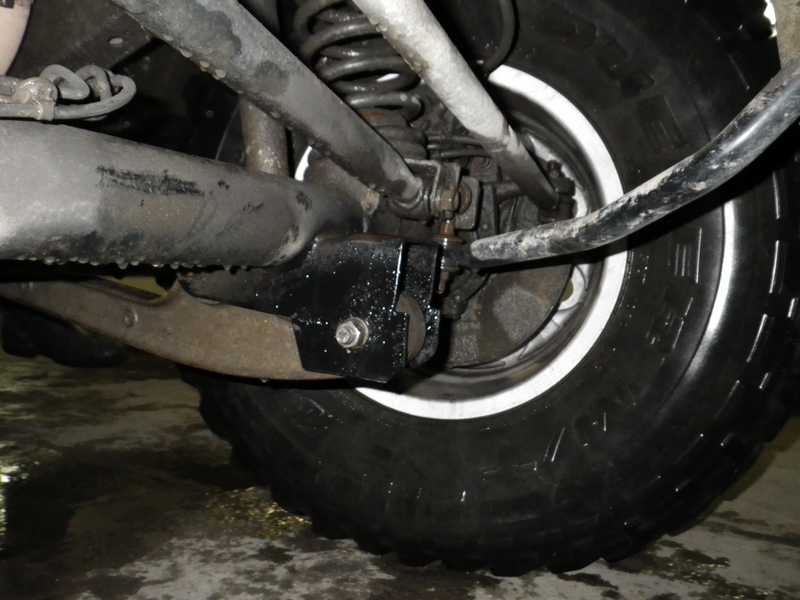

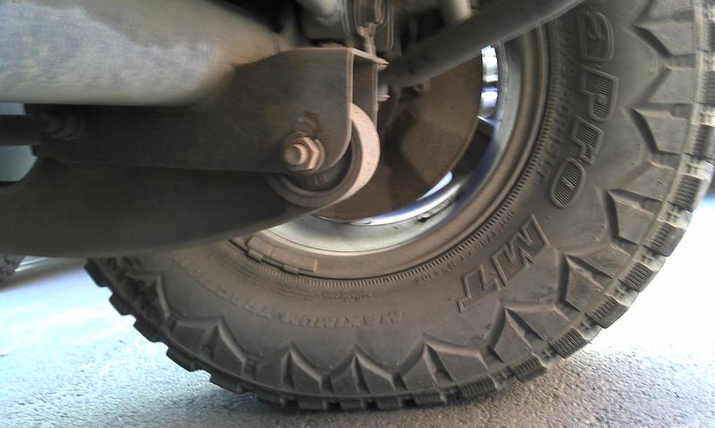

Наверное это верно. Я почитал отзывы, поговорил с народом, посчитал стоимость сайлентов и стоимость наваривания переднего крепления.
В итоге сперва сделал так (для лифта около 3" и резины 30x9.5 :
а потом так (для лифта 4" и резины 33х12.5 :

А как именно? Фигурно обваривать, или срезать часть крепления и приваривать по прямой?
А так полагаю
Я так понимаю, наварено заподлицо, а не внахлёст.
Gremlin
25 Август 2009
95
Suzuki Jimny Sierra
А так полагаю
Да, заподлицо, вырезали пластиночки (можно назвать их гордо кастор-платами:) ) и приварили торец в торец.
я сверлил в ушах новые дырки и поверх приваривал обычные широкие шайбы на 12.
