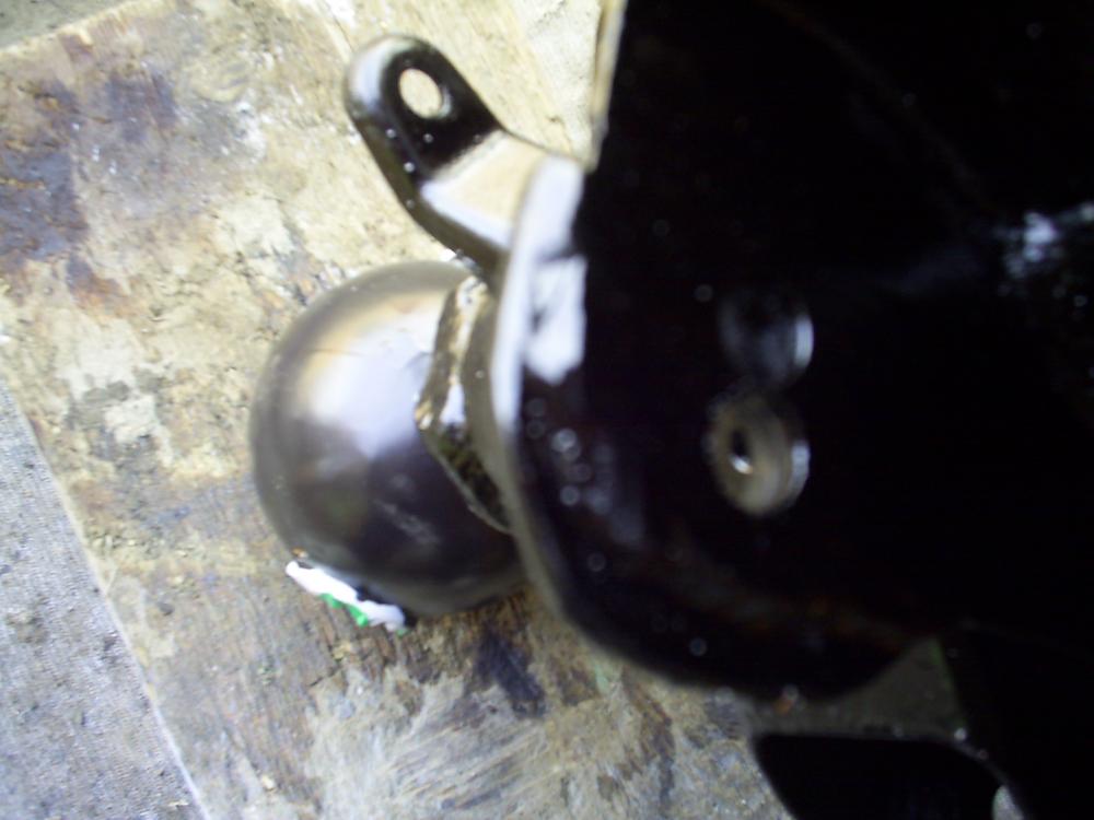

ну вот тут видно как сделано
передняя часть родного крепления срезается и переваривается.
имхо, при таком способе надежность конструкции остается на совести сварщика.
вот мой вариант, может кому пригодится.Снаружи приварил щечки (лист 4мм).Отверстия просверлил ниже.Длины родных болтов хватает. На сколько ниже сверлить отверстия (править угол кастора) определил так:вывесил машину жестко на раме. С помощью уровня определил горизонтальность поперек, по лонжеронам рамы и повдоль, по порогам. Далее на домкратах поднял мост, чтоб от центров ступиц до краев арок было 45см( у меня 3см бодик) т.е. сток.Положил уровень на рамку суппорта(мерял и слева и справа), заметил на сколько уровень отклоняется от горизонта.Ослабил крепления рычагов к раме,рычагов к мосту, передние болты выкрутил совсемОпустил мост на домкратах, чтобы расстояние от центра ступиц до арок было 55см(предполагаемый лифт).Положил уровень на суппорт, добился, подкладывая бруски между креплением и рычагом, чтоб отклонение от гор изонта было как в стоке.Вот.Очевидное - снятие колес, пружин и т.д. пропустил.

Ответ: Правка кастора СВАРКОЙ!
проверял на асфальте, плохом асфальте, асфальте"после бомбежки",грунтовке, грунтовке"после бомбежки". конструкция надежная,с управляемостью все нормально- разгонял до 140 никаких шимми не наблюдается, до 100 одной рукой спокойно рулится.
Во!
У мну примерно также!!!
Всё хотел сфотать и выложить...просто и надёжно...делал сам.
Токо у меня перенесено крепление чуть больше вниз.
Центр отверстия получается по нижней кромке заводского кронштейна...и старые дырки остаются...можно обратно всё вернуть взад если чо.
Хотел вчера сфотать в гараже когда ступицу менял...даже фотик взял но так и не дошли руки
сколько межцентровое получилось между родными и новыми отверстиями?
я прикидывал для 7 см, у меня получилось что отверстия перекрываются и идею с касторпластинами отверг
у меня получилось что отверстия почти соприкасаются(12мм по центрам?).в случае если отверстия перекрываются, то можно сначала заварить старое, болгарка поможет все заровнять. а потом сверли новое, где хочешь. но тогда и до края площадки будет достаточное расстояние и щечки можно будет не наваривать.
Сварка оч тяжело сверлится.
