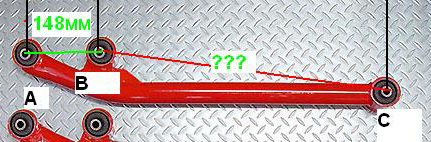

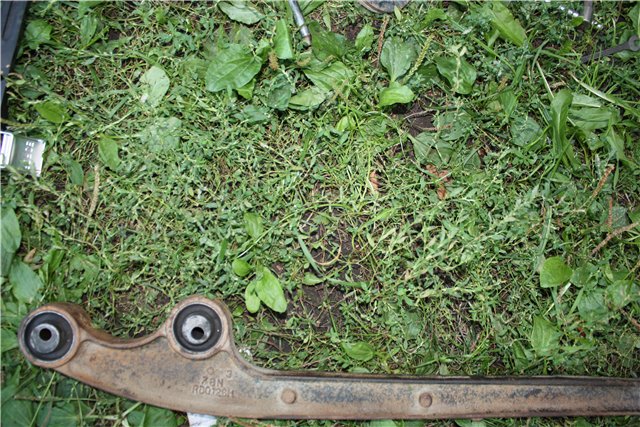

Что-то я не до конца просёк про точность установки двух сайлентблоков со смещённым центром на рычаг передний Чешу репу.Завтра буду перепресовывать в Тульской обл. и не хочется ошибится в правильности установки,а ведь ещё надо будет от туда до Москвы доехать,вот прошу проверить мои понимания по установке и поправить!!!
Внизу фото рычага тюненого(какой нашёл в фотках)-будем считать его стандартным!
Чтобы точно установить эксцетр.сайлент(В)-достаточно знать расстояние по центру осей стандартных сайлентов В и С и изготовить кондуктор(стальная полоска и пара шпилек по внутр-му диаметру оси сайлента) или точной линейкой,зная что сайлент В(эксцентрик) осью смотрит вниз-выставляем его до упора по кондуктору вниз(или линейке).
Зная расстояние между А и В и что сайлент(эксцентрик) А осью смотрит вверх-через кондуктор в 148мм,выставляем его до упора вверх.
Да,чтоб поправлять и не сбить выставленное перед запресовкой,лучше заранее пометить при кондукторе меркером точки на сайленте и рычаге.
Тоесть,изготовив точно два кондуктора,можно смело выпресовывать два передних и отталкиваясь от третьего С,устанавливать по очереди остальные,-так?!
В моём случае,разбит первый А-он эксцентр-й,а второй В-стандартный,он целый.
Хочу заменить на два эксцентр-х.
Раз В целый и не разрушен,то изготавливаю на шпильках и гайках кондуктор,по центру в 148мм,смело выпресовываю разрушенный А,беру кондуктор,одну шпильку просовываю в ось сайлента В,а на вторую шпильку(она по длине короче,для удобства)одеваю эксц-к А и вывожу его ось масимально вверх,маркерую,вытаскиваю кондуктор и запрессовываю.Подобным образом с эксц-ом В-только завожу его ось вниз.
Всё это теоретически и даже не просчитано на бумаге.Но,как я понял,многие подобным образом и устанавливают,соблюдая только 148мм между А и В.А если их два выпрессовать сразу,то как устанавить,по часам,транспортиру,ведь тогда эту пару можно крутить вместе как хочешь?
Поправте меня,если я тут нагородил неверно или ошибся!!!

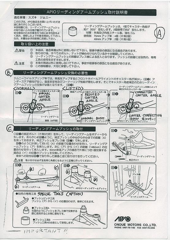

Ну я выпрессовывал сразу два, так как должно соответствовать этому рисунку

Артём,я этот рисунок смотрел и перевёл вторую часть.
Мож я недогоняю,но когда в руках будет этот рычаг,то под каким углом устанавливать два эксентрика,где верх и низ я понял по осям,а вот точнее-это важно наверное?!
Вообщем,я кадетских корпусов не заканчивал,а Ваши советы завтра будут мне ..-как мёртвому припарка,.....-может и повезёт :о)))

Кстати,при переводе,упоминается о расстоянии между салентами В и С (по моиму рисунку,по схеме АПИО - А и С рис.№5 )-просто запомнить и всё.Я подумал,что от 3-го можно отталкиваться с кондуктором ко второму,а при разговоре с Егором2Браво! Ай-понял,это чтоб два рычага были одинаковы,чтоб мост был перпендикулярен к кузову или раме!!!

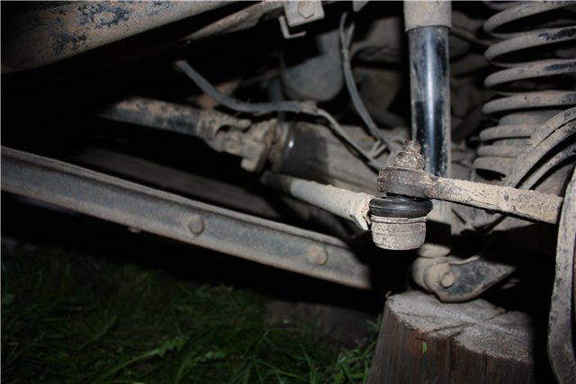

Может не в тему,но "ноги росли" отсюда.
В субботу поеду к Юре буп на "дефектовку",а пока мож кто подскажет что случилось.
Начилось с моего 69 поста.Привёз я 4-е сайлента с экцентриками,чтоб перепресовать по две штуки на рычаг,перепресовал и поставил на Ушастого.Чуть-ли не со слезами на глазах обнаружил,что хвостовик переднего моста,при прямых колёсах по прежнему лежит на рулевой тяге(мож 1мм зазор),только подтянулся поближе к заднему мосту на 1-1.5 см из-за новых сайлентов.При повороте руля (вроде)в правую сторону,рулевая отходит вниз от хвостовика и при максимально вывернутых колёсах,достигоет около 1.5см,а такой зазор должен быть при прямых колёсах!!!При повороте в обратную сторону-тяга прижимается,почти в плотную к хвостовику и уходит под него!!!При попытке поддомкратить хвостовик вверх(кардан с переда снят и лежит в багажнике)-поднимается всё,вместе с рулевой и правильность установки сайлентов на данный момент не рассматриваю,ведь они поворачивают мост относительно кардана от раздатки,а у меня рулевая прижимается к хвостовику...
Не найдя причину,так и поехал из Тулы в Москву.Рулится нормально,но иногда чувствуется что цепляется рулевая при повороте на кочках.Рулевая не гнутая.Текут шкворня,буду завтра менять,но ведь не может из-за них так рулевая поднятся вверх,тогда бы был люфт невъе....й.Вообщем пока ничего не понятно,может вскрытие левой стороны моста что покажет.Вот фотки,но они до замены салентблоков,но видно что хвостовик лежит на рулевой:
Крышечка или как она называется,сточенна из-за залоченного левого дифа(пневма)-кардан крутился,в деревне разобрал с помощью газового ключа и разлочил.
Вот так вот...какие будут мысли?
зы-потеет из-за смазки из болончика

Дима не правельно впресовал сайленты!!!
Сайленты-это отдельный разговор,хвостовик также лежит на рулевой,как на этом фото со снятым карданом!!!
А если по сайлентам,то вот фото рычага с сайлентами новыми.Кто по фото сможет сказать,куда недовёрнуты сайленты или нормально:

сайленты правильно запрессованы. не в них дело. у димки задняя тяга лежит на хвостовике. сайленты тыт не при делах. тут такое впечателение, что кулаки провернулись назад, но как такое может быть вообще? Я вчера смотрел - нихрена не понял как могло такое произойти. Тяга вроде прямая, кулаки целые, наконечкини тож бодрячком.. хз в общем. подождем вердикта в субботу после разбора всего узла.

Джапман думает,что рулевая сошка погнута,но на глаз я незаметил этого.Да потом как она могла погнутся на прямой и без ям?!
Напомню,что случилось прокручивание передних эксцентриков и !!! падение хвостовика или поднятие рулевой -при включении полного привода на подъёме сухой,грунтовой дороге и ещё,может не маловажный нюанс:в тот момент у меня был залочен правый хаб!!!а может он залочился при включении и не разлочился...-хрен его знает,я его снимал перед поездкой-шкворня и сальники менял и прекрасно помню,что разлоченным ставил на место!!!Вообщем после включения полного привода и случился звук крутящейся шайбы,что на хвостовике о рулевую,тогда я и обнаружел залоченный правый хаб.
