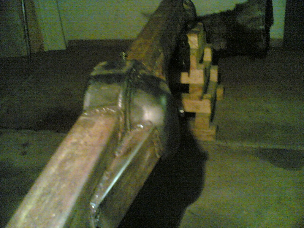

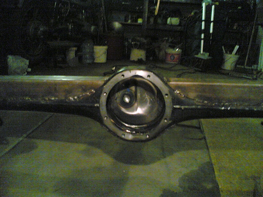

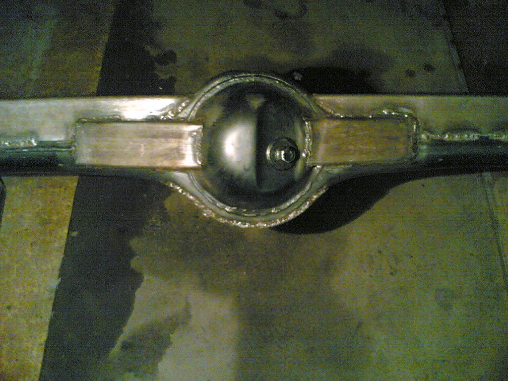

Дима не в амортах дело--не скажу про задний...а вот передний мост у нас точно пластелиновый-усиливать однозначно!!!!Сам проходил(если помниш);)
Усиливать нужно вот так:

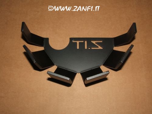

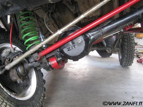

а на перднюю шишку можно ещё вот такую приблуду приварить
Я буду варить толстый уголок на верх и получится треугольник-самая крепкая фигура.
И ещё вот так:
вот ета нравится:

Дим ИМХО что бы погнуть шейку моста даже и не знаю что нужно сделать!?Он как правило гнёться в местах креплений или около них!А по поводу защиты шара--это уже всё дизайн--самое главное факт его защиты!!!

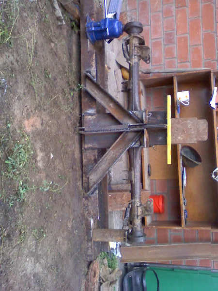

Ответ: Коррекция кастора, сайленты...
Видимо-мой коллега,из нивоводов,особо не заморачивался и задний мост тянул вот таким способом :о)))

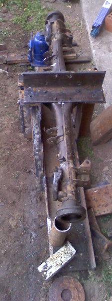

Вот такие есть приспособы самодельные:
И вот,видимо задний,самодельный:
