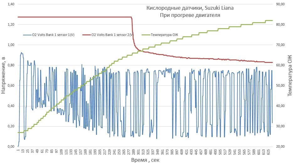

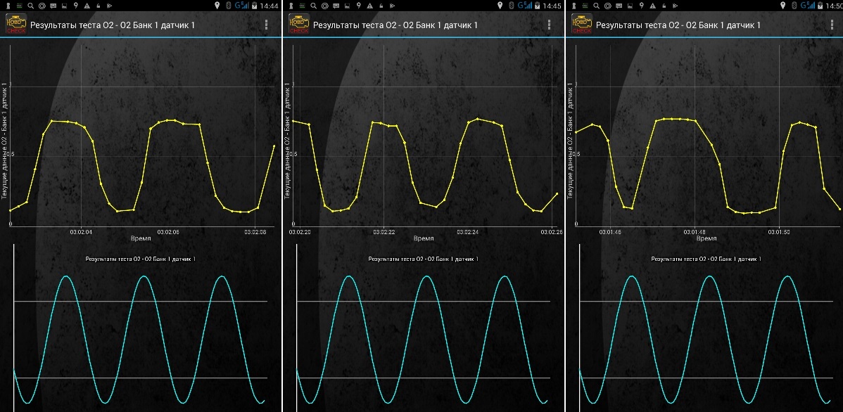

Проверьте также первый датчик кислорода. Например в Torque.
"Результаты измерений"-"Данные O2"
Второй датчик на прогреве должен работать примерно так
А может и бензин плохой... Посмотреть топливные коррекции...
