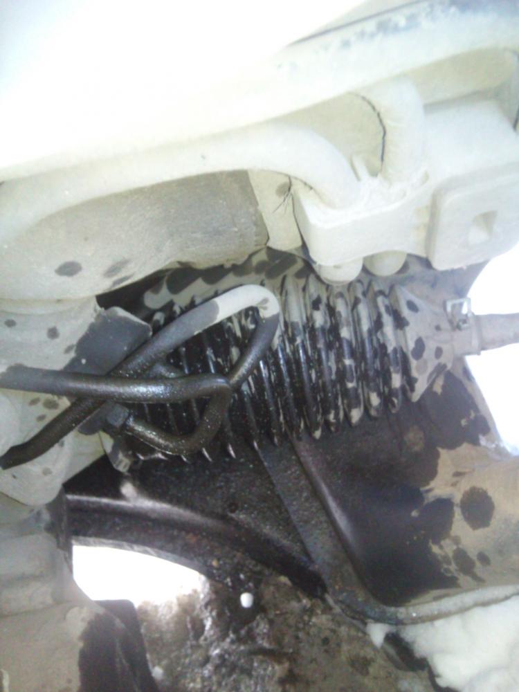

Привет всем,я увидел у себя вотт такую неприятность,подскажите что мне делать?Мне кажется что оно не бежит а плюет,потому что уровень между отметками так же стоит.

Ответ: ГУР
на вид как будто из-под штуцера нижнего течь, может его просто протянуть надо?
а самое большое давление в рейке бывает когда (при работающем двигателе) руль до упора вывернешь и держишь в этом положении
так что вдвоем это глянуть можно, брызжет или нет в таком случае...

Ответ: ГУР
Привет,пробовали вчера протянуть там все нормально затянуто.А летом такого нет?
Я надеюсь "по науке" сделали? сначала ослабили, потом подтянули?

Ответ: ГУР
нет,побоялись откручивать.Мало ли?думаете лучше открутить и закрутить?там прокладок нет каких нибудь которые на морозе могут треснуть или лопнуть?

Ответ: ГУР
Откручивать не надо! Немного ослабить, а потом затянуть. Поездить, далее смотреть снова. Но скорей всего "задубел" сальник в этом месте.
