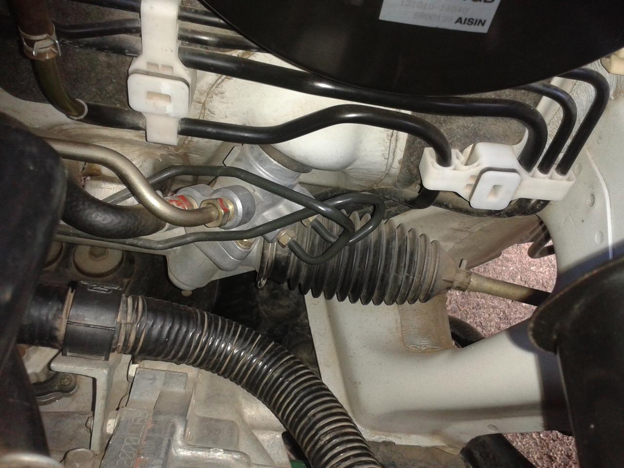

Ответ: гидравлика руля
Кто что подскажит .
На рулевой рейке ,на резиновой гармошке замеченно мпаленное запотевание.Аромыл то место и через некоторое время снова на том же месте лёгкое имееться запотевание.Вопрос-стоит ли что-либо предпринимать или так продолжать ездит?
Жидкость ушла можит за год на 20грамм
Кто что подскажит .
Да брось ты все придираться к машине!:whistling:
Все у тебя нормально! Машина вааще как новая, а он все прикапывается к ней. Мне б твои "болячки". Ты учти, что ездишь все ж по дорогам, где есть и пыль и лужи, а под капотом есть определенные потоки воздуха, горячие и прохладные, соответственно пыль и влага могут скапливаться в определенных местах, а в других ничего не будет при этом. Да и 20 грамм - это вааще "ни о чем"! Я вообще не вижу у тебя никакого запотевания.
То ли дело у меня раздатка на АКПП запотевает: прямо следы подтеков образуются. При этом нигде не могу обнаружить утечек, равно как и понять вода ли это или масло, т.к. на наших дорогах столько всякой грязи, что под машиной быстро все загрязняется так сильно, и не поймешь, что это за грязь и жижа.
Да Ты учьи, что ездишь все ж по дорогам, где есть и пыль и лужи, а под капотом есть определенные потоки воздуха, горячие и прохладные, соответственно пыль и влага могут скапливаться в определенных местах
Верно,но есть разница между обычным конденсатом влажности и Влага жировая.Правда там пока всё можно говорить о микроскопии.
Но эти же 20 гр куда то же Уходят???Чешу репу.
8,877
5,203
Мы уже обсуждали как-то с тобой "утечку" масла в мизерных количествах. Это было вроде в отношении АКПП. Многое зависит от температуры жидкости, да и любая жидкость имеет свойство испаряться.
Почему влага жировая - это и меня интересует: уже писал, что на раздатке аналогичная ситуация, хотя утечек не наблюдаю. Не знаю, странно это.

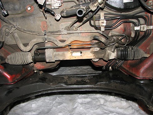

Если посмотреть Вами разобранную машину, то примено так выглядит пыльник и именно с правой стороны,что и на фото
8,877
5,203
Если посмотреть Вами разобранную машину, то примерно так выглядит пыльник и именно с правой стороны,что и на фото
На этой фотке - это подтеки тормозной жидкости, пролитой с тормозного бочка при откручивании трубок в процессе разборки. Может и и в твоем случае оттуда же "ноги растут" у этой влаги?
