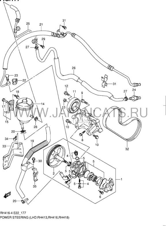

Ответ: ГУР
Володь я понял что не надо откручивать,вот оказывается там сальник стоит,значит скорее всего он и задубел или ...... ну короче умер.
Catdog50rus
27 Май 2010
267
ВАЗ 2108 87г. 1300
Ответ: ГУР
На счет сальника не уверен. Судя по каталогу, соединение штуцер/рейка уплотняется на подобии тормозной трубки.
А вот сам штуцер обратки поз.24 вставляется в шланг и стягивается хомутом поз.27. Хомут мог "перегрызть" шланг
DimanM21
13 Ноябрь 2010
421
Чувашия
Лиана 1,6 Хечбек 4+4
Ответ: ГУР
Catdog50rus Спасибо,а я искал этот раздел в экзисте не нашел.Вот только седня нашел-его сунули в тормозную систему.Да похоже что там нет сальника.По ходу т.е по каталогу там только штуцер и хомут.Вот скорее всего из под хомута и бьет.Буду ремонтировать заодно и масло поменяю.Спасибо тем кто подсказал как это делать.

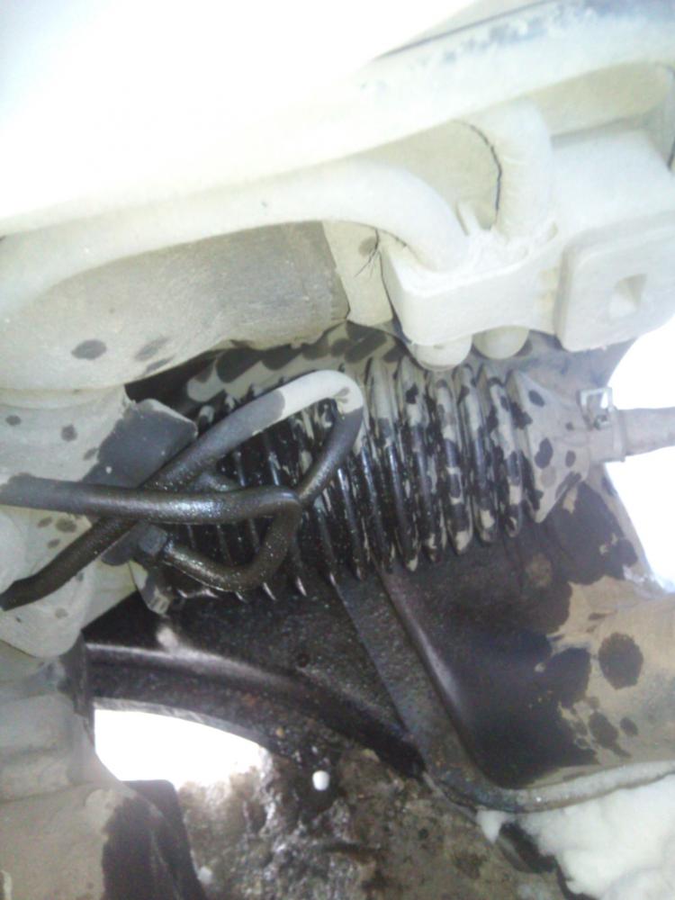

DimanM21
13 Ноябрь 2010
421
Чувашия
Ответ: ГУР
Привет всем,я увидел у себя вотт такую неприятность,подскажите что мне делать?Мне кажется что оно не бежит а плюет,потому что уровень между отметками так же стоит.
Ребят оказывается виноват не ГУР,а виноват сальник на коробке,левого шруса,это он закидывал. НЕ попадите так же!!!
