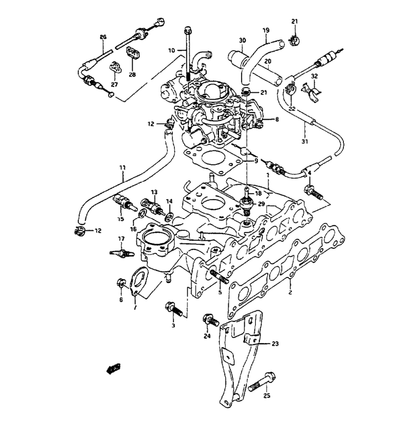

хм если закрутить винт ХХ , то мы получается тупа открываем заслонку, как они станут ниже? Я еще вот что хотел спросить, есть прокладка между коллектором и БДЗ, дак вот - какой она формы должна быть, то есть какие- отверстия закрывать, вот на бдз есть пять дырдачек, а в коллекторе их нет, в книжке форма прокладки не нарисована, да и канал в бдз есть, может в ней дело еще. я садил на герметик и мог что то лишнее замазать

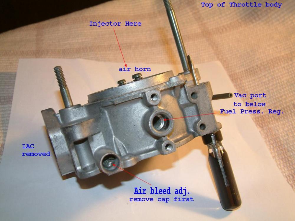

В легионовской книжке (на стр 90) опечатка: на картинке регулировки положения ДПДЗ винт 2 - это винт положения закрытой ДЗ (так, чтоб не закусывало), а не винт РЕГУЛИРОВКИ ОБОРОТОВ ХХ!!!!!!!!!!!!!! ВИНТ ХХ СБОКУ И УТОПЛЕН В БДЗ!!!
Если мы закрутим винт ХХ, то перекроем обходной канал прохождения смеси в обход ДЗ и только.
ХХ винтами положения ДЗ НЕ РЕГУЛИРУЕТСЯ ! Если при закрученном до конца винте ХХ обороты высокие, надо смотреть положение ДЗ (ПОЛНОСТЬЮ закрыта должна быть на РАБОТАЮЩЕМ двигателе), клапан холостого хода (может быть застрял в приоткрытом положении, проверить просто- снимаем и дуем в него, воздух проходит- тогда в отмочку, можно его заглушить на время проверки всего остального глухой прокладкой из паронита), и соответственно термоклапан проверить на закрывание ( проверяется в кастрюле нагреванием стр 86). Если все обходные сечения закрыты, движок на ХХ глохнет в идеале. Смысл идеи в моём верхнем посте в том, что если в термоклапане сечение в обходном канале прохождения смеси в обход ДЗ не полностью перекрывается, то скомпенсировать оставшийся зазор можно закрывая другое сечение винтом ХХ, до того размера, когда будет вступать в работу КХХ. Смысл то один у этих изменяемых сечений один - пропускать смесь в обход ДЗ.
