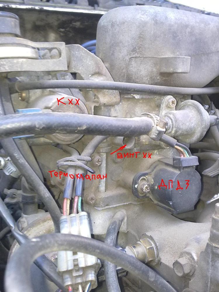

Так это и есть CFI, и в автодатовской книге на стр 89, 91 явно просматривается углубление под винт ХХ, или у тебя углубление есть, а винта нет? У меня вот так:

у меня не так , блок же из двух частей , форсунка и заслонка , у меня нижняя заслонка такая же как у тебя, а вот верхний блок с форсункой другой, и клапан хх тоже другой , у меня лишь всего бочоночек, у тебя там клапан ХХ какой то другой. это видно на автодатской книге стр. 89. Вот настал холодный вечер, машина всё равно дёргается , но не так сильно. Ошибка горит как в книжке 23, без него машина работает по другому лучше гораздо. вот вопрос- датчик температуры в коллекторе ( на впуске) за что отвечает, и что делает ??

По показанию этого датчика (и не только этого) мозги готовят смесь для поджига.
При этой ошибке мозг считает, что температура воздуха 20 градусов, хотя правильнее обозвать его датчиком температуры смеси на впуске...
Алгоритмы выше для движков с обходным каналом и винтом ХХ на БДЗ, звиняй...:(
Если у тебя на бдз нет такого винта ХХ, тогда выставь ХХ винтом приоткрывания ДЗ как в книге, а уже потом положение ДПДЗ, с рекомендованным зазором.
Сейчас скорее всего комп готовит неправильную смесь.
Попробуй ДПДЗ чуть чуть покрутить туда сюда и прокатится, все станет понятно...
