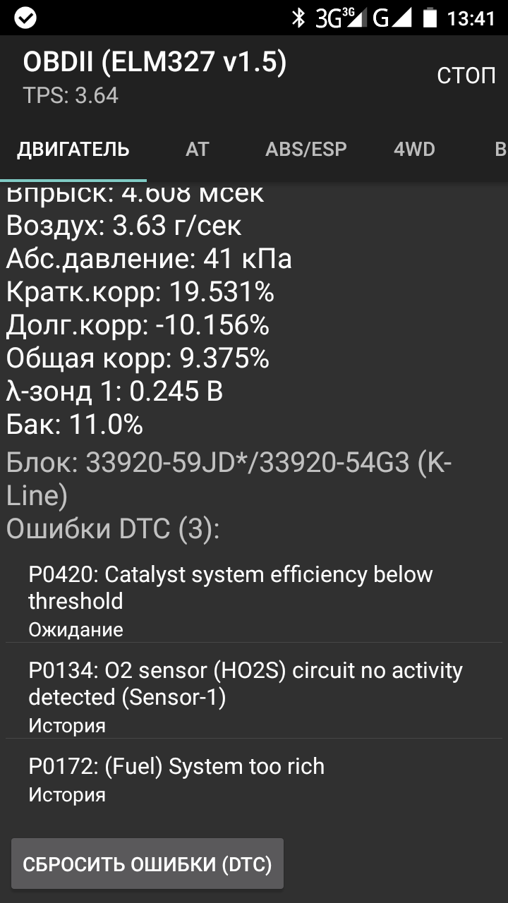

Добрый день подскажите уважаемые форумчане машинка лиана 2004г хэтчбэк пробег 210000 двигатель 1.6 стоит гбо на бензине машина работает идеально когда переключаюсь на газ спустя какоете время выскакивают ошибки сначала их было три теперь остается одна р0134 на холостых машина дергается и может заглохнуть .бывает што на перекрёстке начинаеш двигаться на педаль на жал а в ответ тишина и машина глохнет

Да, проблема известная. Да только вот решений пока очевидных нет.
Вот тут по самой ошибке https://elm327rus.ru/blog/stati-i-poleznosti/oshibka-p0134/
Скорее всего проблема самого первого датчика. У меня она появилась на спустя 5 лет как я поставил оригинал Денсо.
Но, как говорят спецы, температура выхлопа на газу выше, и датчик даже оригинальный долго не ходит. Я поставил вместо него бошевский датчик, поначалу ошибка появлялась, теперь исчезла.
Насчет холостого хода.
У меня тоже возникла недавно проблема - на холодном движке утром при переключении на газ машина резко сбавляет обороты и может даже заглохнуть. Иногда обороты начинают колебаться - вверх вниз, пока не устаканятся.
Собираюсь пройти компьютерную диагностику газовых мозгов - впереди зима.И вам советую.
У вас кстати интересная ошибка на скриншоте - Р0172 - богатая смесь
"Обычно, если неисправность связана с обрывом или замыканием, параллельно возникает ошибка P0171 (бедная смесь), так как первый датчик влияет на управление подачи смеси и при отсутствии сигнала контроллер снижает подачу топлива, чтобы не повредить катализатор"

Пробег большой, и если никогда не меняли первый кислородный датчик то я бы советовал его заменить.
Ну и конечно диагностику газовых мозгов провести.
максим32
23 Сентябрь 2015
82
сузуки лиана
пробег 210000 датчик меняли или нет не могу сказать но сомневаюсь а дергается она тоже из-за этого и заглохнуть может при трогание с места.
