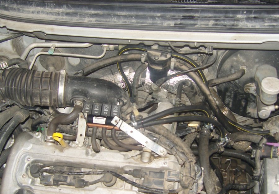

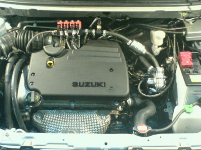

Кстати, езжу на газу плавно и на низких оборотах - думаю, выше 4 тыс. и не забирался ни разу - наверное это и спасло от прогара. Ну, и потом, первая регулировка за 160 тыс.. И с таким результатом! В общем, стоит все таки ставить ГБО.
