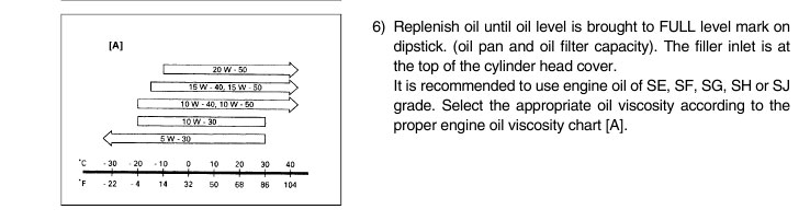

Мануал рукомендует лить 5W-30 при температуре от-30 до +30 градусов, 10W-30 - от -20 до +30, 10W-40 и 10W50 - от -20 до +40 и выше, 15W-40 и 15W-50 от -15 до +40 и выше, и 20W - 50 от -10 до +40 и выше. При наших температурах лучше лить 5W-40 и зимой хорошо и летом вязкость свою сохраняет.
Подтверждаю, вот выжимка из сервис мануала:
перевод из Googla:
Долить масло до уровня масла доводится до ПОЛНЫЙ отметки на
щуп. (масляный поддон и емкость масляного фильтра).Наполнителя на входе в
в верхней части крышка головки цилиндров.
Рекомендуется использовать моторное масло SE, SF, SG, SH или SJ
класса. Выберите соответствующий вязкости масла в соответствии с
надлежащего моторное масло вязкостью график [A].
Вообщем по жаре перехожу на 10w40.
перевод из Googla:
