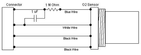

Парни, можете разъяснить, что обозначает эта схема?
В общем это 2 лямбда-зонд. Схема показывает, как сделать так, чтобы не горел Чек-Энжин, при установке пламегасителя.
Я просто не очень пойму, там провод нужно перерезать или что?
Добавлено через 8 минут
Нашел механическую обманку
Стоит всего 640 рублей. Вкручивается под лямбду 2. Нормально.... В общем следующий этап ремонта моей машины, заменить катализатор на пламегаситель и вкрутить эту шляпу туда, а то уже бесит. =)
