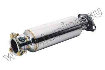

Ну все, люди я убил этот катализатор. В общем купил вот это:
2200+300 доставка
И еще купил вот это:
640+300 доставка
В итоге от пламегасителя отрезали флянцы, и вварили вместо катализатора (под углом 90 градусов). Далее ввентили механическую обманку и завели.
Паралельно поменяли свечи, тормозные колодки и тормозные диски (износ почти в два раза за 180 тысяч км).
В общем ощущение, что машина потеряла 200 кг, погасла и вроде не загорается лампочка проверьте движок, передачи переключаются без рывка (даже на больших оборотах). Тормозит без скрипа.
