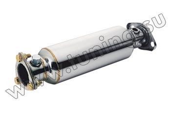

В общем купил вот это:
2200+300 доставка
И еще купил вот это:
640+300 доставка
В итоге от пламегасителя отрезали флянцы, и вварили вместо катализатора (под углом 90 градусов). Далее ввентили механическую обманку и завели.

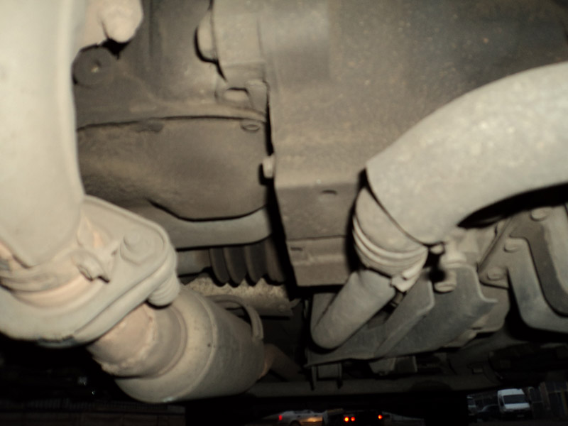

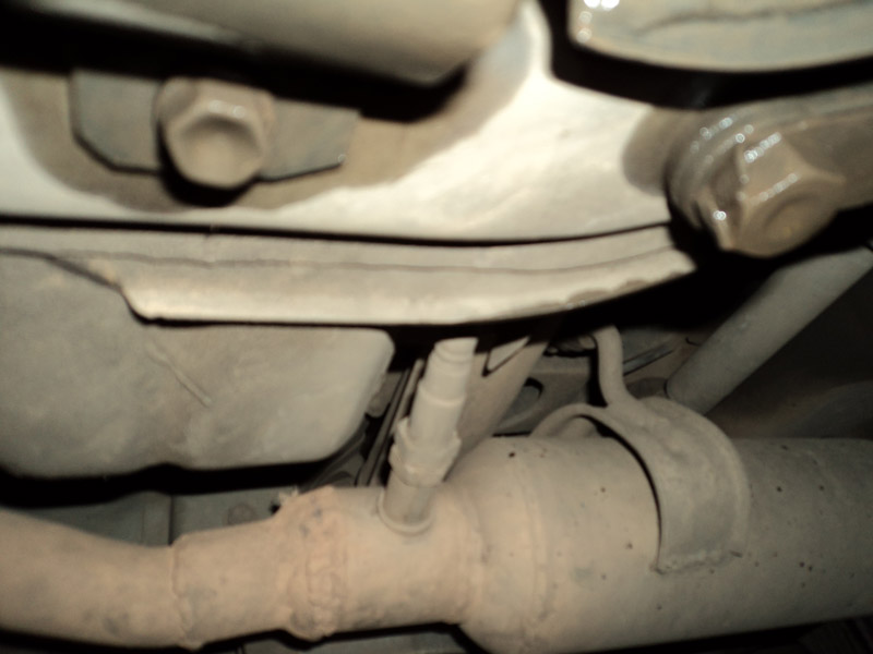

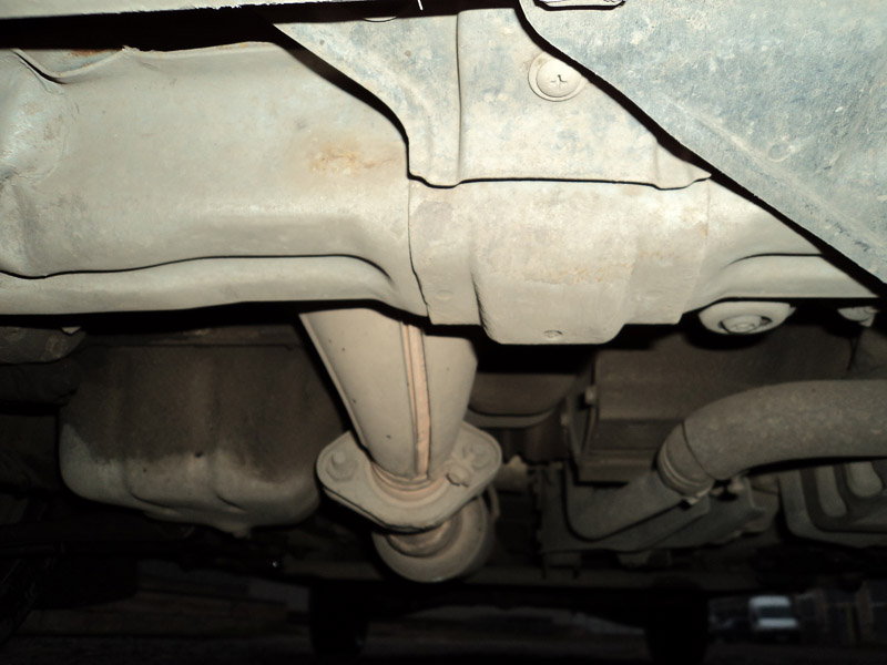

Первая
Вторая
Третья
Четвертая
Сразу говорю, пипка которая вкручена перед пламегасителем, это из-за того, что я большой болт потерял (так что его обязательно нужно затянуть). В результате вкрутил туда свечу и отрезал выступающий кусок.
Добавлено через 51 секунду
А там обратите внимание, лямбда вкручена в металлическую обманку. Если нада дам сайты, где эти вещи можно купить.
Добавлено через 5 минут
И еще, обратите внимание как пламегаситель крепится к корпусу. В общем мы отрезали крепление от катализатора и наварили на пламегаситель. В результате пламегаситель стал висеть на той же виселке, на которой висел катализатор.
