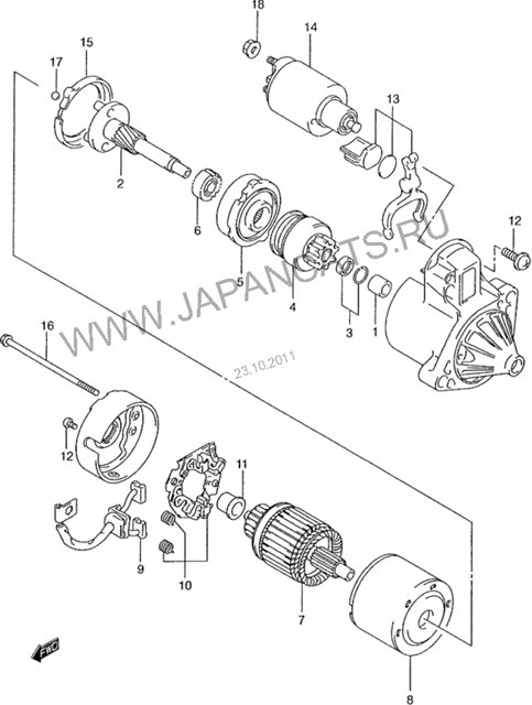

все парни,не работает втягивающее на стартере,сколько стоит новый стартер? Номер дайте пжл

Как вариант 66-8326

Не нашел номер. Я бы поддержанный искал. Да и какой смысл? Там точно втягивающее похерилось?
да,втягивающее мастер говорит на самом стартере накрылось,предлагает разбирать

Под номером 14 по идее втягивающее.
Добавлено через 42 секунды
Нада отдавать на разбор.

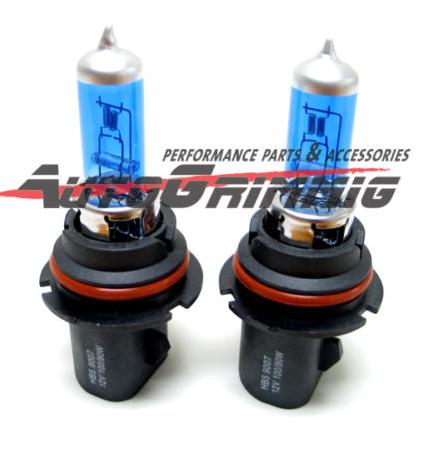

Народ, кто-нибудь лампочки менял. Я так понял у нас стандарт HB5. Кто-нибудь ксенон ставил? А то американцы предлагают такой вариант, заманчиво.

это же не ксенон. а у нас за ксенон права отбирают
это наверное биксенон. хотя вроде это то же самое что и ксенон с блоками розжига

Похоже на нашу стандартную лампочку, вот я и думаю, как можно определить, что это ксенон?

если есть дополнительно блок розжига высоковольтный, то ксенон. а так, скорей всего просто с повышеной светоотдачей и голубым свечением

В общем сегодня заехал в автосвет, купил там OSRAM HB5 9007 одну штуку. Поставил ее в левую фару. Ночью решил проверить, какая лучше светит (старая или новая).
В общем результаты меня поразили. Старая вообще не светит, новая светит примерно как на ВАЗ 2106. В общем завтра поеду и еще одну куплю. Потому что реально гораздо лучше.

Я поменял 2, первую взял за 425 вторую взял на 350. Светит вообще хорошо.
