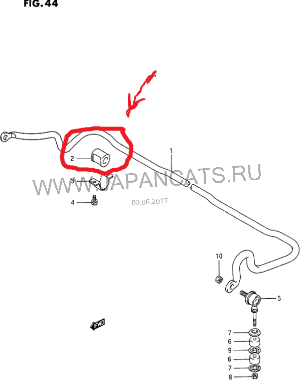

вы имеете ввиду втулки стабилизатора 42431-64В00
наверно да! я в этом не очень понимаю. спасибо за ответ![DOUBLEPOST=1496500787,1496499267][/DOUBLEPOST]

подскажите такая подойдет?[DOUBLEPOST=1496500849][/DOUBLEPOST]
FEBEST SZ...12Втулка стабилизатора переднего подойдет?

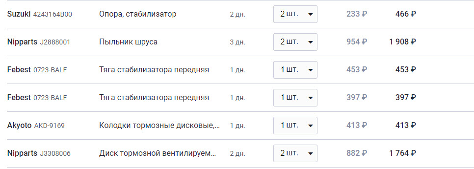

В общем я решил тебе просто свою корзину скинуть, что хочу взять, как раз это и просишь))
