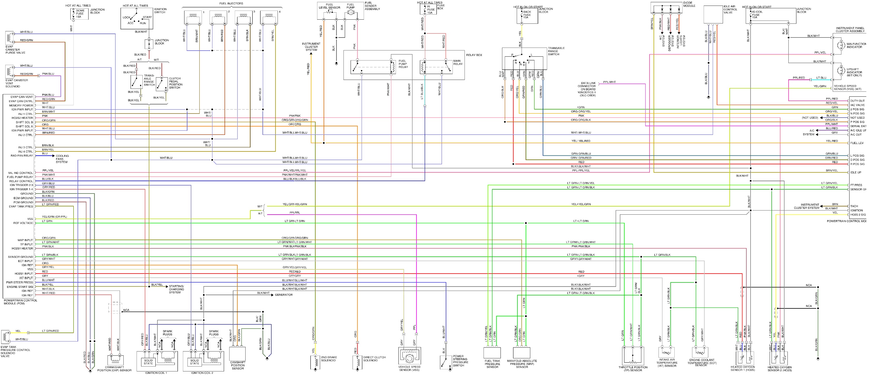

Господа, кому интересно - все электрические схемы автомобиля

спустя 20 лет, стала появляться информация)) а уж большая часть метро стоят в усосе или на свалках
просто никто раньше не хотел заморачиваться

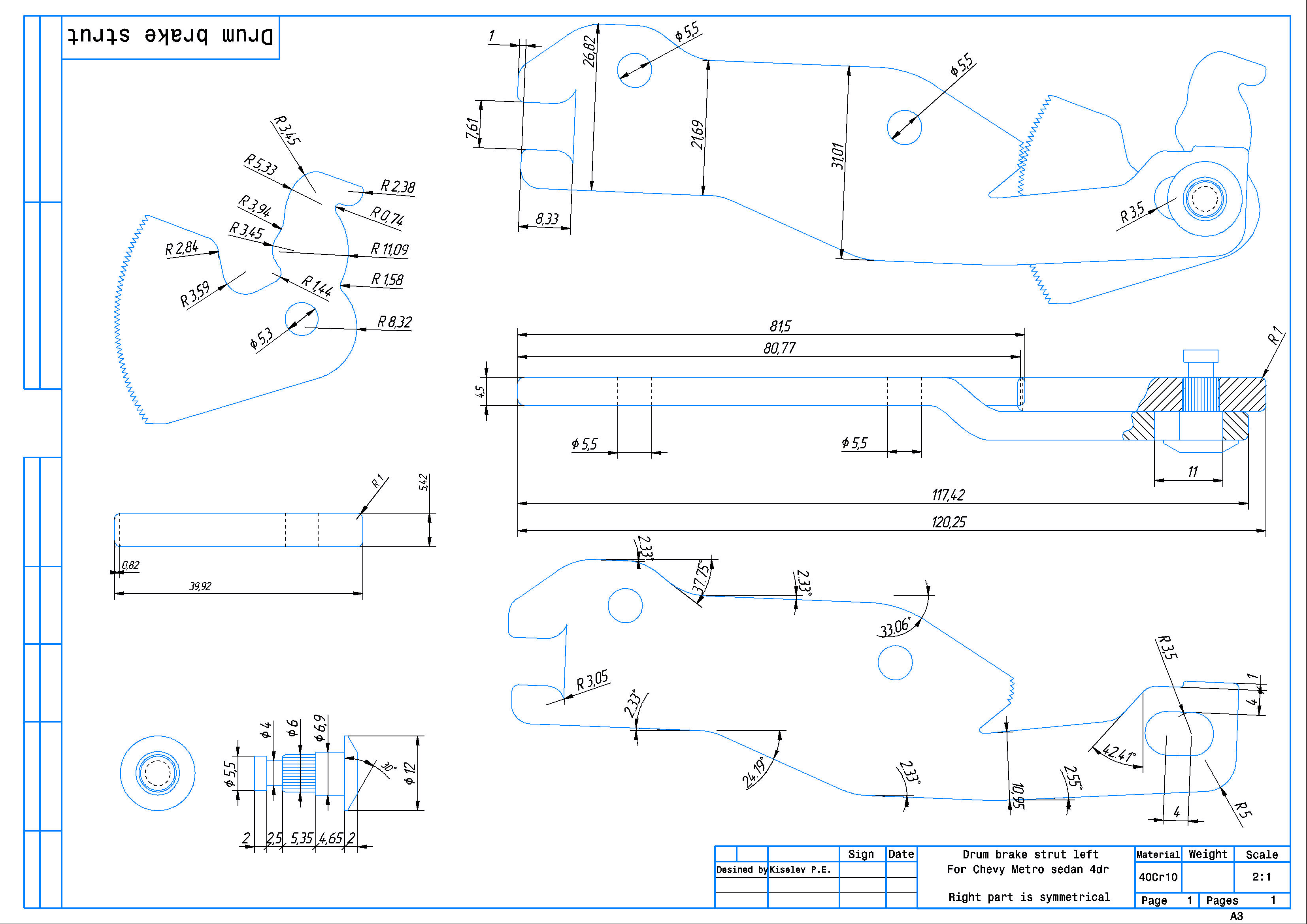

Ко всем, кто еще на плаву - у кого-нибудь есть в наличии упорная планка автоматической регулировки барабанных тормозов с нестертыми зубьями? Или хотя бы у кого зубья целые сделайте, плез чертеж или 3д модельку, я на изготовление отправлю. А то ручник никак не подтягивается из-за этого

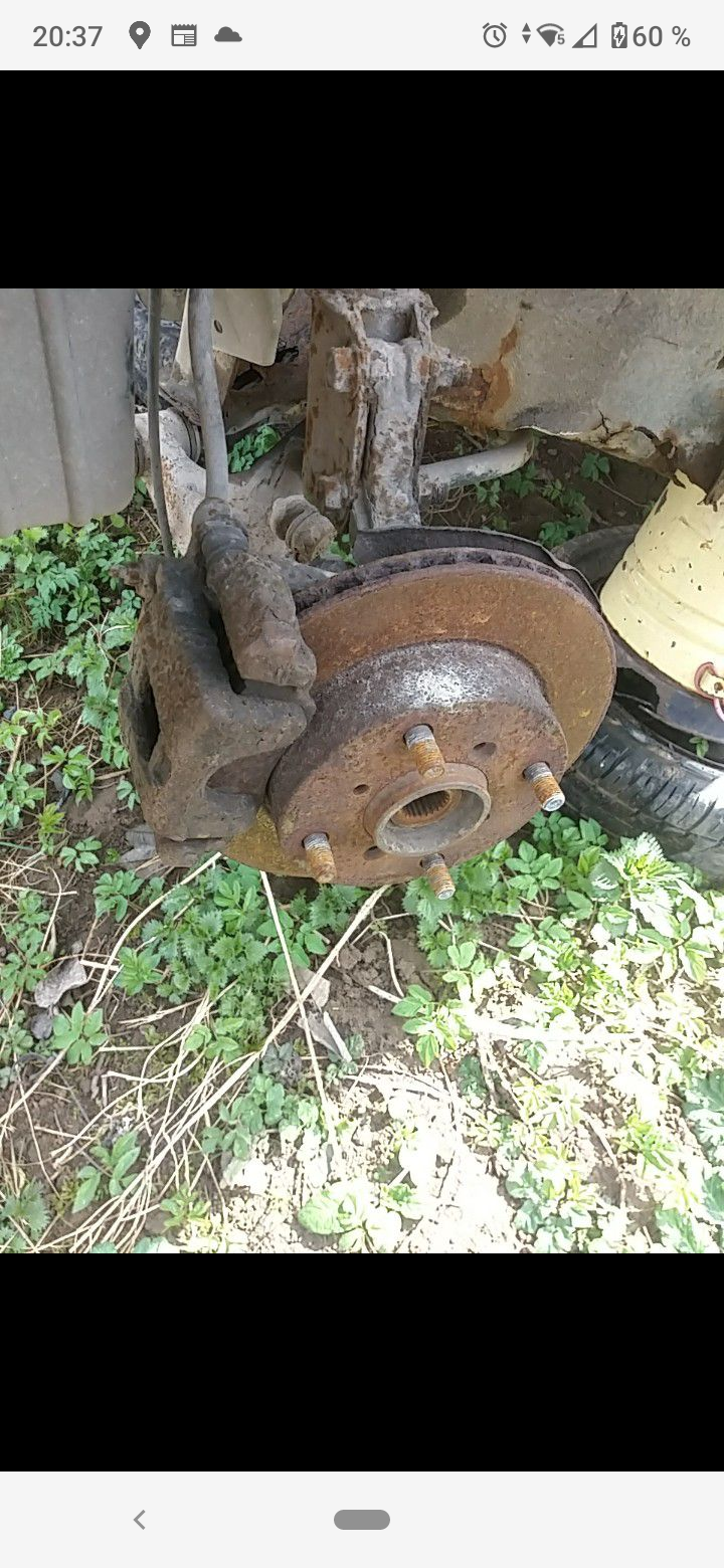

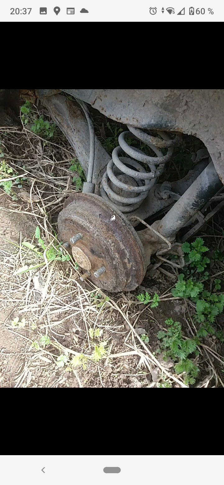

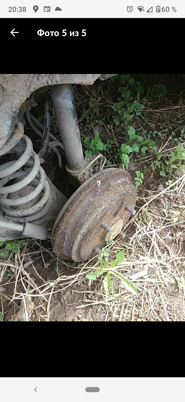

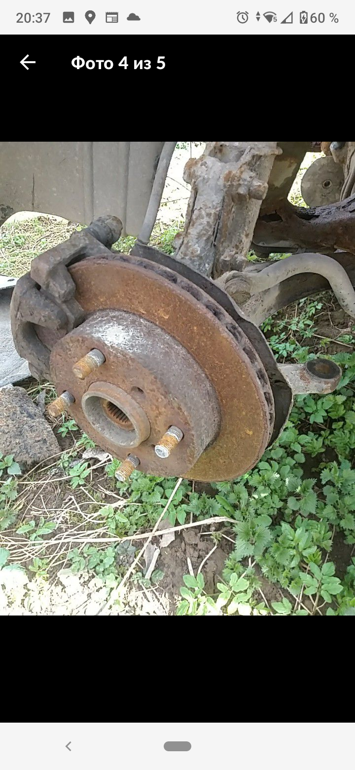

Про диаметры сказать ничего не могу, но вот есть фото.

Ты хочешь восстановить это ржавье? Если да, то получай запчасти
Перед:
рычаг левый 4520250G10, правый 4520150G10
стойки передние KYB 633134,633133 масляные; 333194, 333195 Excel-G газомасло
подшипник ступицы лучше этот STELLOX 4328589SX - он идет с двумя сальниками
скоба на стабилизатор под сузуковские втулки 4244163B00, втулки под нее на передний стаб Febest SZSB010, стойки стаба 4663060B01
диск передний тормозной 5531180F02, ремкомплект переднего суппорта 5584070B00
гранаты вроде эти, не помню уже точно 4411663B20 правая, 4411763B20 левая
ЗАД:
Рычаги POLCAR 7402372 левый / 7402382 правый / 7422376 поперечный
Стойки Japanparts MM70004/ KYB 333196
насчет задней тормозной системы - разбери ее и поговорим уже, что лучше брать
Стойки стабилизатора те же, что и спереди, втулки стабилизатора на форуме здесь есть, не помню уже
